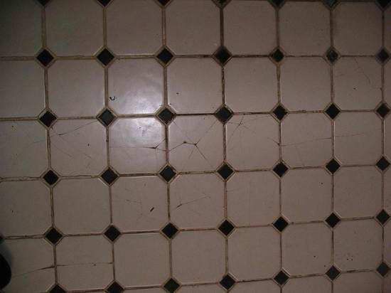

    Hallo Forum,
    Unser Problem:
    Renovierung altes Haus (1919): im Bad im 1. Stock sind Kacheln auf Holzdielen verlegt, die aber schon an manchen Stellen gebrochen sind. (Wahrscheinlich wegen der flexiblen Holzunterlage und nicht richtig verlegt...).
    Jetzt wollen wir entweder a. einen neuen Kachelboden verlegen (aber richtig, ohne daß der dann wieder bricht) oder b. Korkfliesen aufkleben (wovon uns zT abgeraten wurde wegen der nicht ganz planen Unterlage (Fugen).
    Was wird empfehlen die Fachleute?
    Müssen wir auf jeden Fall die alten Kacheln entfernen bevor wir was Neues drauf machen? Unter den neuen Belag starre Platten (welche?) legen? Für die Korkvariante die Kachelfugen "zufugen", also glätten?
    Sind dankbar über jeden Rat! Vielen Dank schon mal.
    Sylvia

    Alte Fliesen müssen in jedem Fall weg.
    Dann geeignete Zwischenschicht drauf, je nach gewünschtem Bodenbelag.
    Das kann z.B. ne OSB-Platte sein, ggf. mit Entkopplungsmatte. Klebekork ist weniger anspruchsvoll, was die Biegesteifigkeit des Untergrunds angeht.

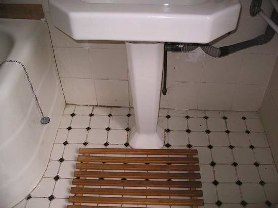

    Füge zur Anschaulichkeit Fotos vom Boden bei. [​IMG][​IMG]
    Ok, also alte Kacheln raus! Dachte ich mir schon. Da wir in dem Bad auch noch ne Dusche einbauen und die aufliegenden Rohre verkleiden wollen, ist das auch nicht so schlimm. Wahrscheinlich sind die sowieso direkt aufs Holz geklebt, ohne Abdichtung etc. (In dem Haus wurde im Laufe der Jahre umheimlich gepfuscht!)
    Was müßten wir denn als Abdichtung nehmen, vor allem wenn wir Kork auf Holz bzw OSB kleben, hört sich das nicht sehr wasserdicht an (darunter liegt die Küche, von der man momentan durch die geöffnete Zwischendecke aus von unten auf die Dielenbretter kucken kannn.) Und die sollte eigentlich trocken bleiben :)
    Noch eine Frage: was bitte ist eine Entkopplungsmatte?
    Sylvia
