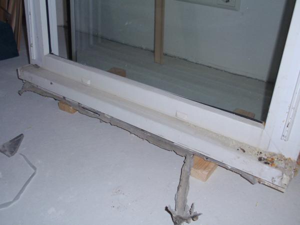

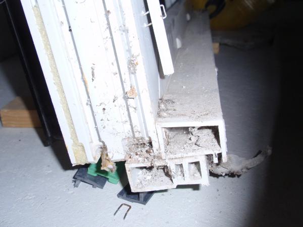

    wir versetzen unsere Fenster, da wir den Balkon überbauen. Nachdem wir nun die Fenster ausgebaut haben kann man das Profil nun besser erkennen. Die Fenster sind später um 60mm zurückgesetzt, da die Fenster in den Holzsztändern montiert werden und noch 60mm Isolierung drauf kommt. Habe ein paar Fotos vom Profil gemacht. Welche Simse muss ich nun verwenden? Das Profil unten ist angeklebt und ist ca. 40mm.
    Bin auf eure Antworten gespannt.

    Stieno Alu einfach.
    Gruss schriebs 71
