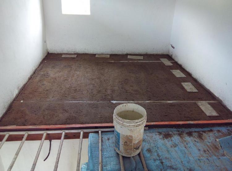

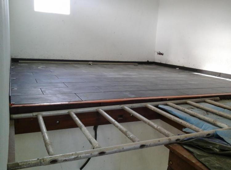

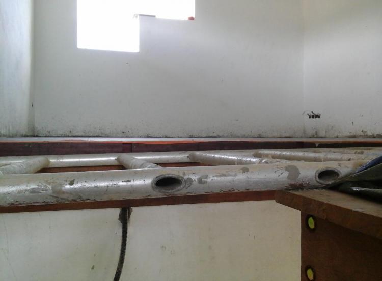

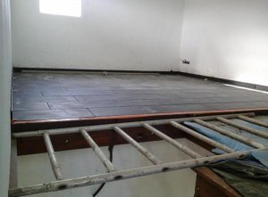

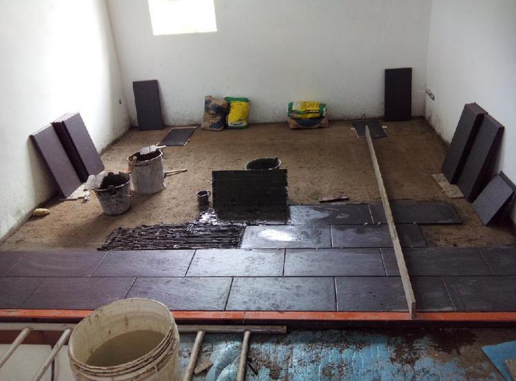

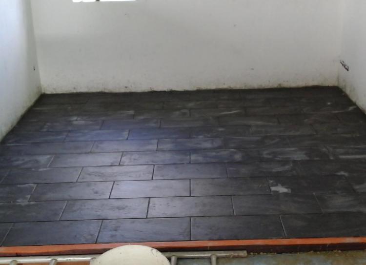

    Beispiel für solch eine Arbeit: Obergeschoß, soll Wohnzimmer / Fernsehzimmer werden, ca 11 m² , auch 30 x 60 cm Platten, Feinsteinzeug, auch gute Qualität, morgens auf am Nachmittag zuvor sehr trocken gemachten Zementestrich verlegt, vorne Holzleiste mit Klebeband geschützt. Material wurde vom Bewohner geliefert. Hinten sieht man Kleber und Zement. Mischung wurde auf Boden sowie auf Rückseite der Fliesen aufgetragen. Hinten zwei Platten auf Pappkarton, zum Nivelieren wurde ein 3 m Alu genommen und mit dem Holzhammer draufgekloppt. Nach dem Verlegen mit Schwamm feucht gemacht und feucht gelassen. Wurde alles sehr gut flach und niveliert, keine Überzähne, auch die Fußleisten genau eben, keine einzige hohl klingende Platte. Erst ca 2 Wochen später zusammen mit den restlichen Zimmern verfugt.

    Es ist nicht wirklich nicht zu fassen, was für einen Schwachsinn du verzapfst.
    Sehr schőn sind deine Baustellenbilder. Ich habe bisher noch keinen Fliesenleger gesehen, der einen Raum von vorne nach hinten fliest. Jeden Tag 3 Reihen, damit Du noch über die frisch verlegten Fliesen wieder rauskommst?

    O jeh o jeh !!!!!
    Bei auch nur einem Minimum an Erfahrung wüßtest du, daß man beim Verfliesen immer da anfangen bzw weitermachen muß, wo eine Randbedingung besteht, zBsp bereits vorhandene Verfliesung wo man weitermacht. In vorliegendem Fall also, vorne, wo die orange abgedeckte Holzverkleidung und der blau abgedeckte Eingang ist. Würde ich hinten anfangen, dann würde es wenn ich vorne ankomme nicht passen (wobei es schon ausreicht daß es 1 mm nicht genau oder über die Breite schief ankäme).
    Zum Zurückkommen siehste daß ich am rechten Rand ab der 3.Reihe die Fliesen zunächst weglasse und dann beim Zurückkommen reinsetze.
    Und, ja, wegen dem Zement trocknet der Kleber sehr schnell, die Verfliesung könnte auch alsbald begangen werden. Verwendet man nur Zement als Kontaktschicht, dann trocknet das je nach Saugfähigkeit vom im Estrich verwendeten Sand binnen Sekunden bis wenigen Minuten. Aber allgemein, und bei verringerter Wasseraufnahme der Fliesen (bei Klasse I Fliesen wird das Zementwasser nicht reingesaugt und erhärtet, sondern muß Kleber der auf der Oberfläche der Rückseite klebt benutzt werden) mischt man wenig bis viel Kleber hinzu, trotzdem trocknet jede Reihe schon binnen Minuten bevor man mit der nächsten oder übernächsten fertig ist, sodaß man immer über die Verfliesung zurücklaufen kann. Auch Treppen verfliest man wenn man das richtig macht von unten nach oben und kann die Stufen sofort benutzen.
    Ich hab das Fliesenlegen von jemand gelernt der das sehr sehr gut kann, und hab praktisch nie durch meine Arbeitsweise bedingte Probleme
