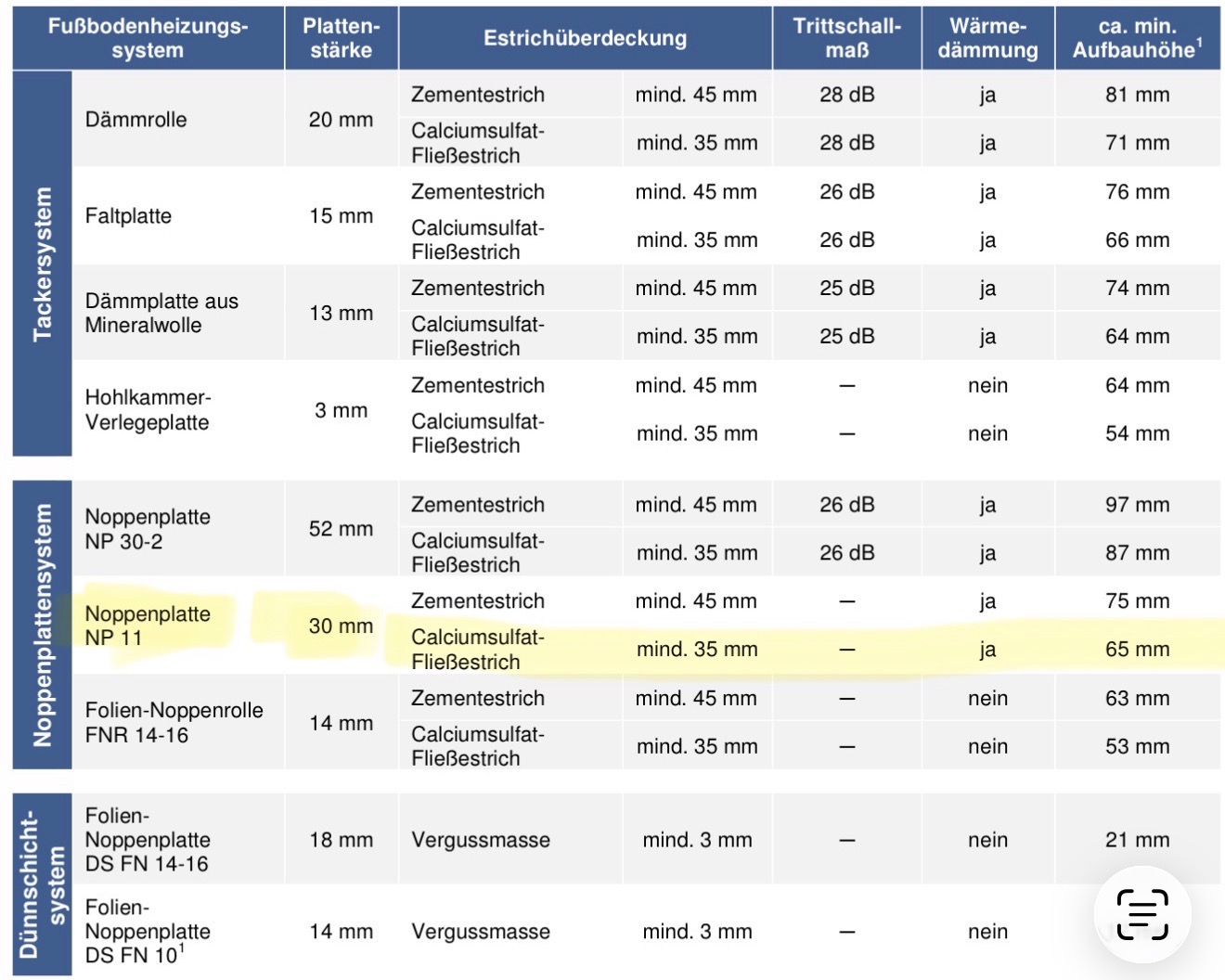

    Hallo liebe alle,
    wir kernsanieren gerade unser Haus und wollen nun eine Fußbodenheizung einbauen.
    Da wir max. eine Bodenlast von 100kg/qm & eine Aufbauhöhe von max 9-9,5cm haben dürfen, hat uns unser Estrichbauer folgende Optionen angeboten:
    1. Tackerplatte mit 3cm EPS 045 Dämmung + Zementestrich CT-C25-F4 mit 2,5cm Rohrüberdeckung + Zulage Quickhard CT C40 F5 zur Erhöhung der Estrichfestigkeit —> Preis Brutto: ca. 6.500€
    2. 3cm EPS Dämmung + Noppenplatte + Calcium-Sulfat-Estrich mit 3,5cm Rohrüberdeckung —> Preis Brutto: ca. 8.500€
    3. Mineralfasertrittschalldämmplatte Heralan WLG 035 30mm + Bekotec Estrichnoppenplatte + Zementestrich CT-C25-F4 mit 2,5cm Überdeckung + E4 Schnellzementbeschleuniger —> Preis Brutto: ca. 10.100€
    Was würdet Ihr nehmen und warum?
    Bin um eine schnelle Antwort dankbar, da wir nächste Woche schon mit dem Einbau starten wollen
    Vielen Dank im Voraus!!

    Warum kann er beim Calciumsulfatestrich keine Tackerplatte verwenden?
    Das wäre sicherlich günstiger.

    Ist eine Tackerplatte nicht weniger stabil als eine Noppenplatte?
  4. #4 Fabian Weber, 26.07.2026
    16.569
    6.611
    Nein, es ist lediglich ein anderes Verlegesystem.
    Nach Estrich-DIN sind alle Varianten nicht zulässig, weil der Estrich zu dünn ist.

    Ich habe online diese Tabelle gefunden, die besagt, dass 3,5cm Überdeckung schon zulässig wäre nach DIN (siehe Anhang)
    Also würdest du mir am ehesten noch zu Variante 2 raten?
  6. #6 Fabian Weber, 26.07.2026
    16.569
    6.611
    Also erstens steht in der Tabelle Fließestrich und in Deinem Angebot nicht und zweitens gelten die 35mm gem. DIN 18560 nur bei erhöhter Biegezugfestigkeit also F5.
    Besprich das mal mit dem Estrichleger.
    Ansonsten gibt es natürlich noch außerhalb der DIN diverse Aufbauten mit Systemzulassung.
