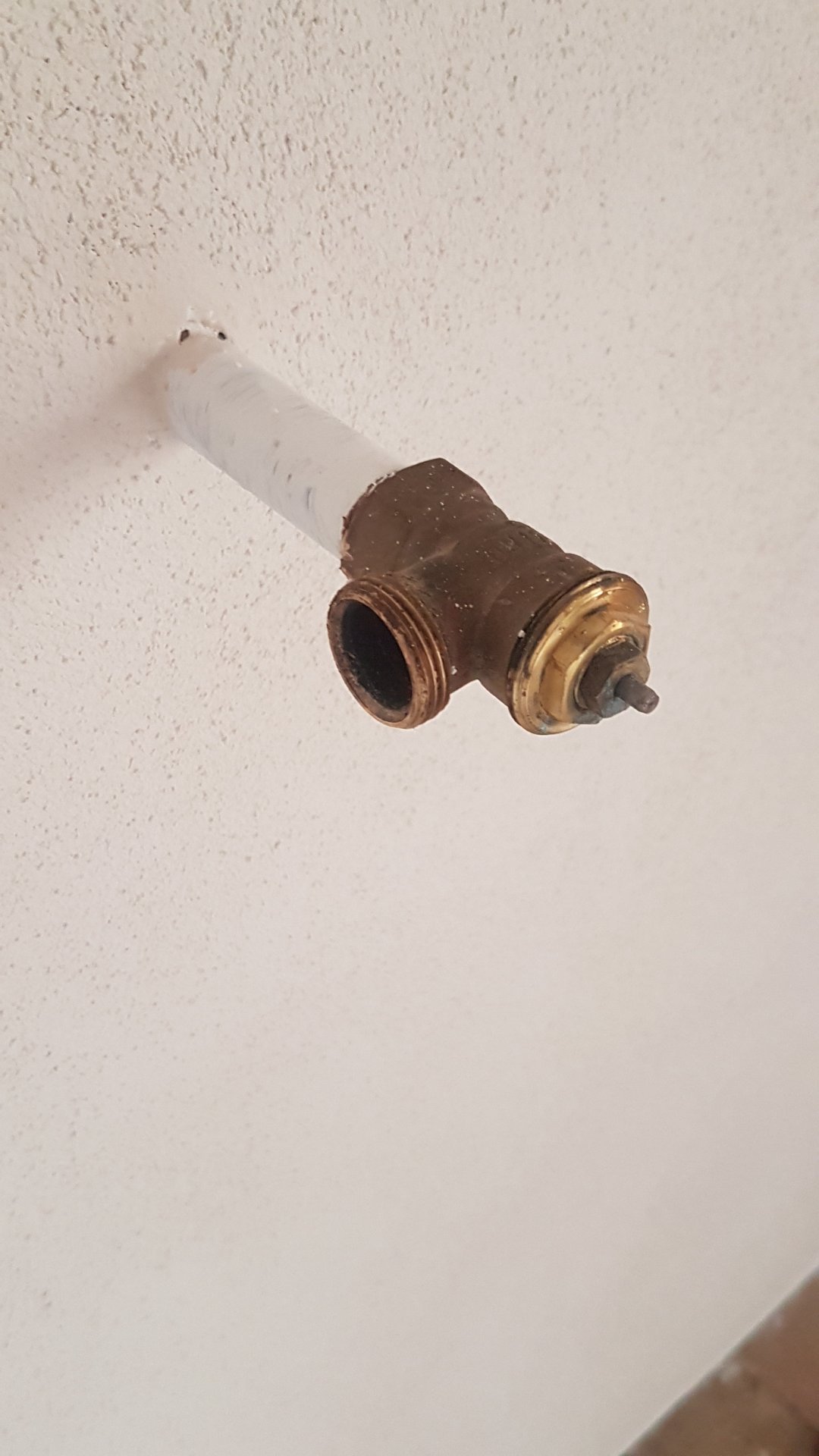

    Hallo, ich hoffe hier richtig zu sein und ein Experte kann mir weiterhelfen.
    Unser Eigangsflur wurde renoviert (14qm). Im diesem Zug wurde auch der alte Rippenheizkörper entfernt (100cmx90cm,hxb). Jetzt bin ich bei der Auswahl des neuen überfordert. Ich dachte an einen typ22 aber langt das oder muss es ein typ33 sein. Ich habe schon einen Austauschheizkörper gefunden der kostet allerdings fast 300 Euro. Was mir viel zu viel ist. Was sind eure Empfehlungen? Wäre für Hilfe und Ratschläge sehr dankbar.

    Deine gewünschte Raumtemperatur und die Vorlauftemperatur des Heizkesssels bestimmen Heizkörpertyp und- größe und natürlich der Heizwärmebedarf des Raumes, bestimmt durch die U-Werte.
    Typ 11 als Planheizkörper sieht unauffälliger aus. Heizleistung siehe Hersteller-Datenblatt.
    Wenn die Heizungszuleitung aus Kupferrohr besteht ist eine Änderung leichter-
    bei Stahlrohr mit Gewinde entweder neues Gewinde herstellen oder bis zur letzten Muffe gehen.
    Die meisten Heizkörper sind an mehreren Positionen anschließbar.

    Vorlauftemperatur ist ca. 55°. Als Raumtemperatur würde ich 18° anpeilen, was für einen Eingangsbereich ja ausreichend sein dürfte.
    Die alten Rohre sind aus Stahl und 22mm dick.
    Anbei ein Bild der aktuellen Situation.

    Dann kannst Du mit ~75W pro Glied rechnen und Dir aus den Herstellertabellen den passenden Flachheizkörper aussuchen.
