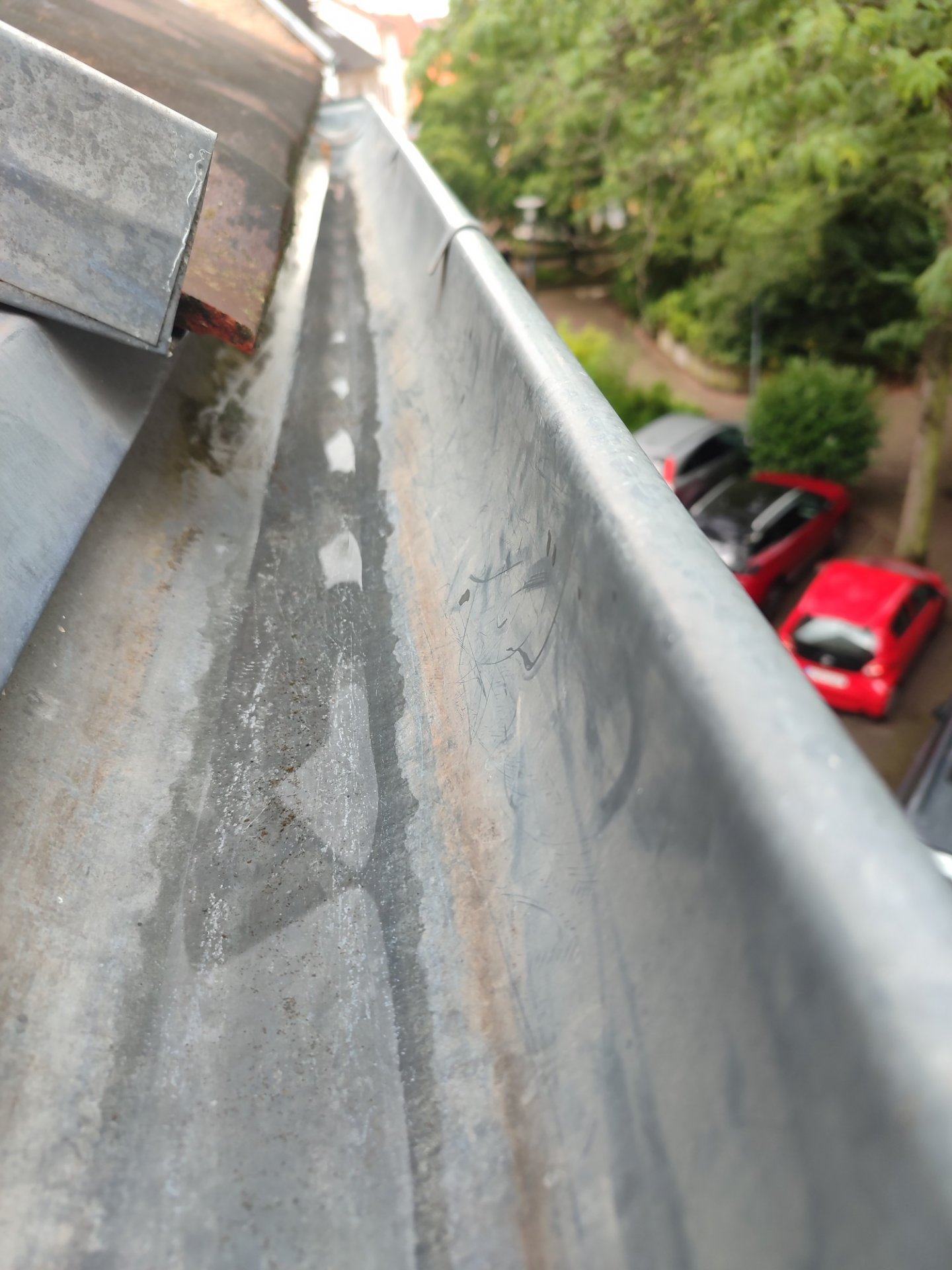

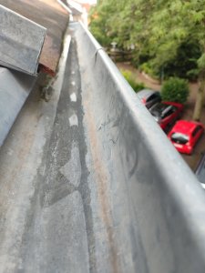

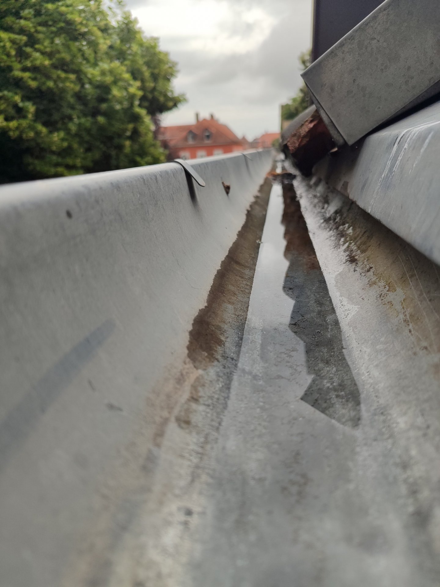

    ich will einen Laubschutz auf die Dachrinne anbringen und wollte fragen, ob dafür ein Kunststoff Laubschutz den man einfach in die Dachrinne legt und sich individuell zuschneiden kann die richtige Wahl wäre.

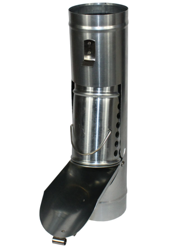

    Ja und zusätzlich noch einen Laubfänger:

    Eher nicht, das einzige was ich seit über 10 Jahren verbaue ist Gutter Stark , aus Aluminium, Kunststoff wird entweder spröde, fällt mit dem Laub in die Dachrinne oder hat grosse Löcher, sodass doch alle 2 Jahre die Gitter raus müssen um zu reinigen. Das von mir genannten funktioniert selbst bei starkem Baumbestand

    Ich habe bei mir eine Dachrinnenraupe und so ein Sieb für den Einlaufkasten drin. Das Laub + viele Ahornnasen bleiben dabei in der Dachrinne hängen und gelangen nicht erst ins Fallrohr. Man muss dann allerdings regelmäßig reinigen, was bei mir in max. 3m höhe mit Leiter kein Problem ist. Nach deinem Foto sieht es aber so aus, als ob das höher ist.
    Bei dem Fallrohr an der Garage in die Regentonne, habe ich einfach ein Küchensieb genommen. Da bleibt dann auch der Kies von der Bitumenbahn und sonstiger Dreck hängen.

    Kennt jemand beim Kunststoff Gitter Laubschutz ein höherwertiges Fabrikat das nicht so schnell spröde wird und in die Dachrinne fällt?
    Oder ist die Dachrinnebürste / Raupe besser als ein Laubschutz Gitter aus Kunststoff?

    Der bessere Kunststoff ist Aluminium! (Hast doch die Antwort/Empfehlung vom Experten bekommen.)

    Ja stimmt, nur kann ich das Gutter Stark nicht selber einbauen und wollte vorerst eine Lösung für ein oder zwei Jahre, bis dann mal ein Dachdecker sowas verbaut

    Grundsätzlich sind arbeiten in Höhen von Fachleuten auszuführen, aber wenn man da dran kommt um Kunststoffgitter einzubauen, kann man auch Gutter Stark einbauen , oder direkt den Dachdecker kommen lassen , alles andere ist raus geschmissen Geld.

    Der geübte Hobby Handwerker kann das auch, aber ob der TE das ist ??? Das Foto scheint ja aus einer Gaube oder Dachfenster zu sein , da animiere ich keine ohne seine Leiter Tauglichkeit zu kennen das selber zu machen !!!
