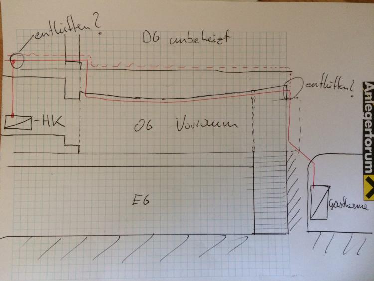

    Da bald eine neue Zentralheizung für unser 3 Parteien Wohnhaus fällig wird, wollte ich auch in einem Zuge die Heizungsleitungen zumindest für unsere Wohneinheit erneuern, da die alten wirklich hässlich sichtbar mit dicken Stahlrohren im Vorraum Aufputz verlegt wurden.
    Zusätzlich muss ich am anderen Ende vom Wohnzimmer neue Radiatoren herstellen, da zur Zeit der einzige Heizkörper im Raum gegenüber! der Fensterfront sitz und es so zu einem sehr unangenehmen Raumklima kommt. Der einzige Weg zu diesen Heizkörpern führt über den unbeheizten Dachboden.
    Ein teil vom Weg würde durch den beheizten Vorraum führen. ABER! Die decke ist so schief, dass sich höchstellen ergeben, wo ich befürchte, dass sich die Luft sammelt.
    Ich habe es so gelernt, die Heizungsleitungen immer mit ein wenig Steigung zur nächsten Entlüftungsstelle, sprich Heizkörper oder Therme zu verlegen, das würde aber bei der bevorzugten Deckenmontage nicht realisierbar sein.
    Die über Dachbodenverlegung hätte den Vorteil, dass ich gezielt Steigungen bzw zu mindestens eben die Kupferrohrleitungen verlegen könnte, ich aber im unbeheizten Raum fahre. Ich würde die Leitungen schon gut Dämmen und "unter" die Dämmschicht verlegen, allerdings muss ich bevor ich zu den Heizkörpern runterfahre wieder Entlüften. Diese Entlüftungsstellen würden dann auch unter der Dämmwolle liefen was mir auch nicht so gehäuer ist.
    Weiterer Nachteil ist, das die Leitungen zwar Isoliert und unter der Dämmung liegen, aber dennoch nur 20-30cm die Heizungsrohre vor zb -20 Grad trennen.
    Die Auf-Putz im Vorraum Variante hätte die Vorteile , dass ich im beheizten Raum fahre, ich aber die Unebenheiten der Decke nicht ausgleichen kann ohne enorm an Raumhöhe zu verlieren.(Abgehängte Decke soll entstehen)
    Eine unter Fußbodenmontage ist aufgrund von Holzdielenboden ausgeschlossen.
    Wie auch immer die Entscheidung fällt, einen teil der Rohre MUSS ich auf der Dachbodendecke verlegen( ca 10m)
    Ich würde nur gerne wissen welche Entlüftungsmöglichkeiten ich habe, um zu entscheiden , ob ich die ca 6 m im beheizten Vorraum fahren soll oder gleich ganz rauf springen soll zum Dachboden.
    Danke für Tipps

    Kannst du nicht in der Sockelleiste verlegen z.B. ?
    Gerade wenns nur darum geht einen HK zu verlegen geht könnte das eine Option sein.

    Es ist zwar nicht die Antwort die ich mir erwartet habe, aber dennoch ein hilfreicher Denkanstoß.
    Ich wollte es immer vermeiden Aup-Putz Kuper zu verlegen, aber ich denke in Anbetracht der erheblichen Arbeit, und dem anfallenden Dreck wenn ich über den Dachoden fahre auf grund der Durchbrüche in den Wohnraum(Schilfdecke, Schüttung) werde ich tatsächlich entlang der Sockelleiste AP fahren. Den anderen Teil im Vorraum werde ich zu einen säteren Zeitpunkt sanieren, bzw dann wenn ich den Laminat bzw Bodenbelag erneuer. Die bestehende Vorlaufleitung ist nämlich im Sockelbereich unter Boden-Niveau verlegt( 1/2 Zoll Rohr) Wen nich das rausnehme kann ich sicher problemlos 2 Kupferleitungen dort verlegen.
    Die Dachbodenverlegung ist zwar ganz nach dem Motto aus den Augen aus dem Sinn, aber es bleibt ein ungutes Gefühl.
