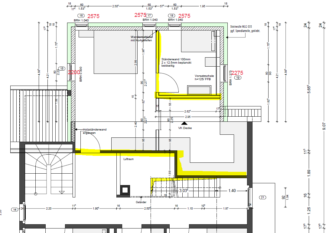

    Schallschutz ist nicht ohne. Die konkreten Auswirkungen kann man erst sehen, wenn alles fertig ist.
    Dann höre ich raus, dass man 15 in PP4 verbauen sollte, wo es etwas mehr auf den Schall ankommt?
    Ringanker? Wie von Ytong empfohlen sollten für diese nichttragenden Innenwände Mauerverbinder in jeder 2. Reihe, ggf. Armierungsgewebe verbaut werden.
    Habe die Grundrisse zur besseren Vorstellung mal angehängt.

    Im OG, die Wand zwischen. SZ und KZ würde ich noch etwas in die Mitte , der beiden Fenster, in Richtung KZ rücken.

    Tilo, die Verschiebung der Wand verstehe ich nicht. Was genau meinst du?
    Gipsdielen sind noch teurer...

    Der bündige Wandanschluss / Fensterleibung macht sich schlecht.....Lassen sich die Fenster öffnen ?

    1. Wenn Porenbeton. bester Schallschutz bei PP4 und 15cm in meinem Fall. Das würde ich dann so verbauen - es sei denn es gibt Gegenmeinungen.

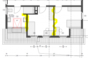

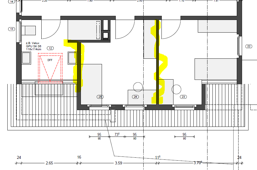

    2. Im Grundriss oben: gelbe Wände sollen gemauert werden. Wie geschrieben nicht tragend.
    Besser entkoppeln an der Wand und Decke mit Dämmstreifen oder starre Verankerung? Max. Länge wie oben erwähnt 4,75m pro Wand.
    3. Welchen Hersteller würdet ihr wählen? Marke wie Ytong oder geht auch "Baumarkt"? Hat jemand Erfahrung mit Hornbach? Für Import ist die Menge zu gering.
    4. Sollte ich auf Nut und Feder bestehen?
