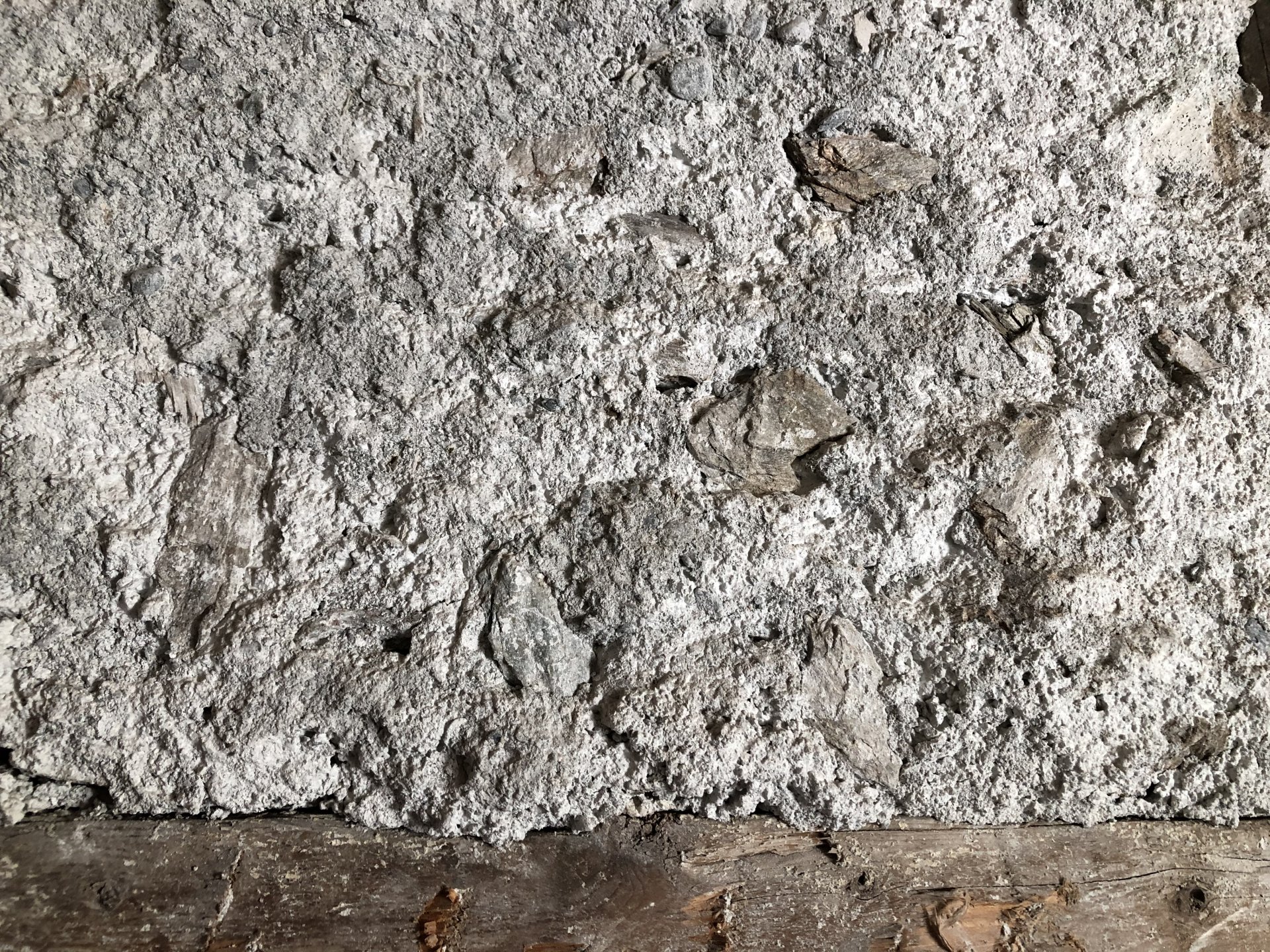

    Hallo!
    Ich habe Innenmauern (Fachwerk mit Gefache aus Bruchsteinen und Kalkmörtel) die ich gerne neu verputzen würde.
    Die Holzbalken würde ich wie im Forum hier empfohlen, mit Wellpappe „schwimmend“ und dann mit Ziegelrabitz oder Hasengitter verankert im Gefache als Putzträger verkleiden.
    Meine Frage nun ist, welchen Putz ihr mir empfehlen würdet. Es sollte alles diffusionsoffen sein und der Putz sollte Unebenheiten von 1-7cm ausgleichen.
    Ich dachte an einen Kalkputz mit etwas Zementanteil und ordentlich vornässen.
    Die Bruchsteine im Gefache sind allerdings eher „weich“ gemörtelt.
    Der alte Mörtel bröselt auch ein wenig, sollte man da vielleicht grundieren und wenn ja, mit was? Vielleicht mit einer Kalkschlämme?
    Vielleicht habt ihr ein paar tolle Lösungsvorschläge für mich!
    Mit freundlichen Grüßen
    Matthias

    Ein Bild wäre sinnvoll.
    Welche Gesteinssorte?

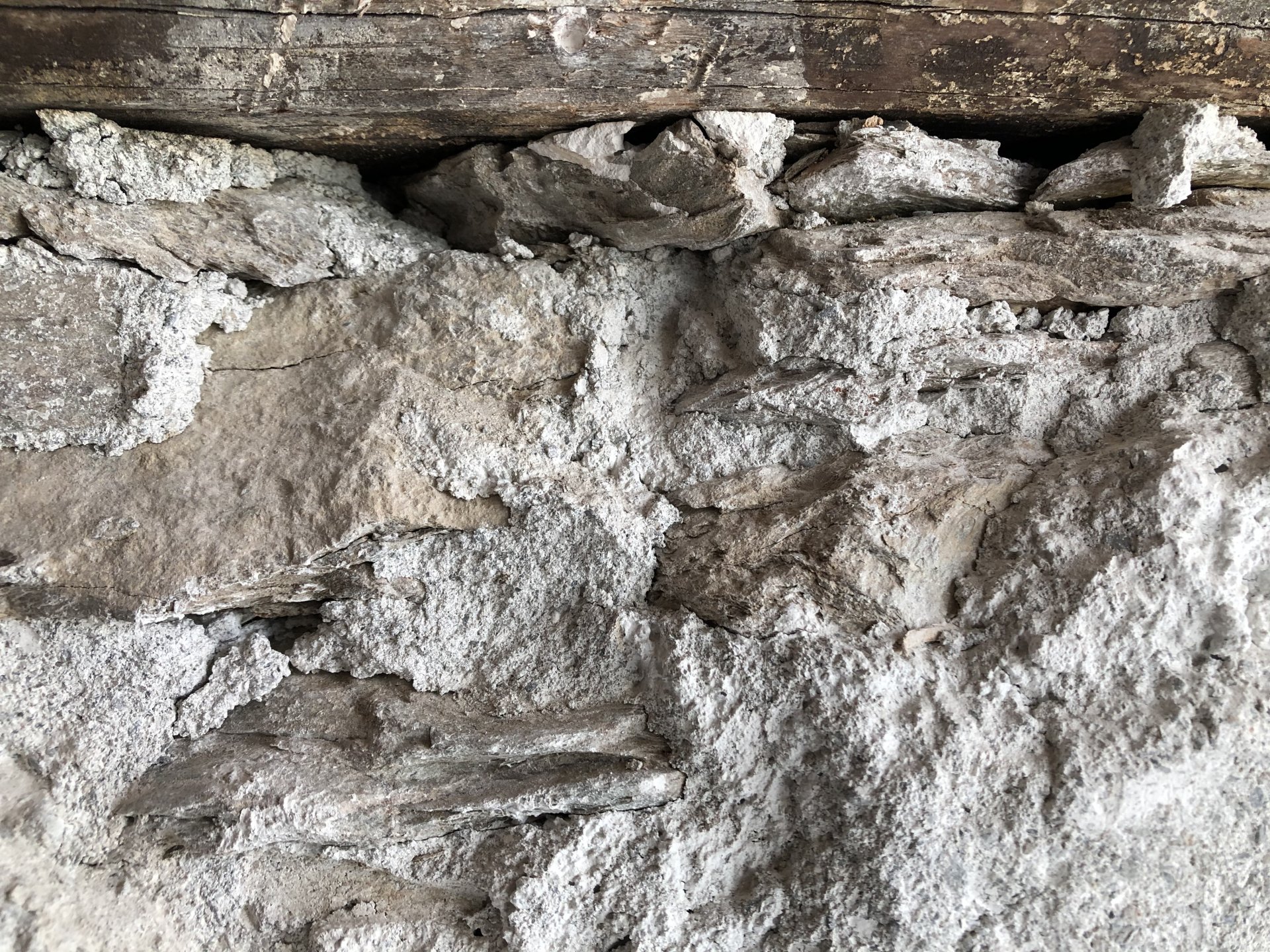

    Hallo Herr Teich!
    Die Steinsorte ist nicht eindeutig für mich, ich denke da wurde alles mögliche vermörtelt was gerade gefunden wurde.
    Auf einem Bild sieht man die größten Steine, auf dem anderen Bild ist mehr Mörtel und sind kleinere Bruchsteine verbaut, irgendwo dazwischen liegt der Schnitt aus Steinen/ Mörtel.
    Matthias

    Anbei die Fotos

    Wenn’s bröselt wäre bei dickeren Putzschichten evt eine Drahtarmierung sinnvoll, bei Kalkputz rostgeschützt.
    Festigung des Unterputzes zB mit Silikatgrundierung.

    Wo es notwendig ist würde ich auch gerne poröse Fugen auskratzen (maximal 1,5-fache Tiefe der Fugenbreite) und neu verfugen.
    Größere Fugen würde ich mit kleinen Steinen "auszwicken".
    Ich dachte an einen steifen Kalkzementmörtel wie MGII oder M5 und ausstopfen...
    Kann ich das so machen, oder würden Sie mir was anderes empfehlen?
    Oder macht eventuell eine Schlämmverfugung mehr Sinn?

    Ausgekratze Fugen im Innenbereichen würde ich eher mit Kalkzementmörtel auswerfen wenn ohnehin Alls verputzt werden soll.
    Schlämmverputz ist natürlich einfacher- die Putzart hängt vom beabsichtigten Endergebnis ab
