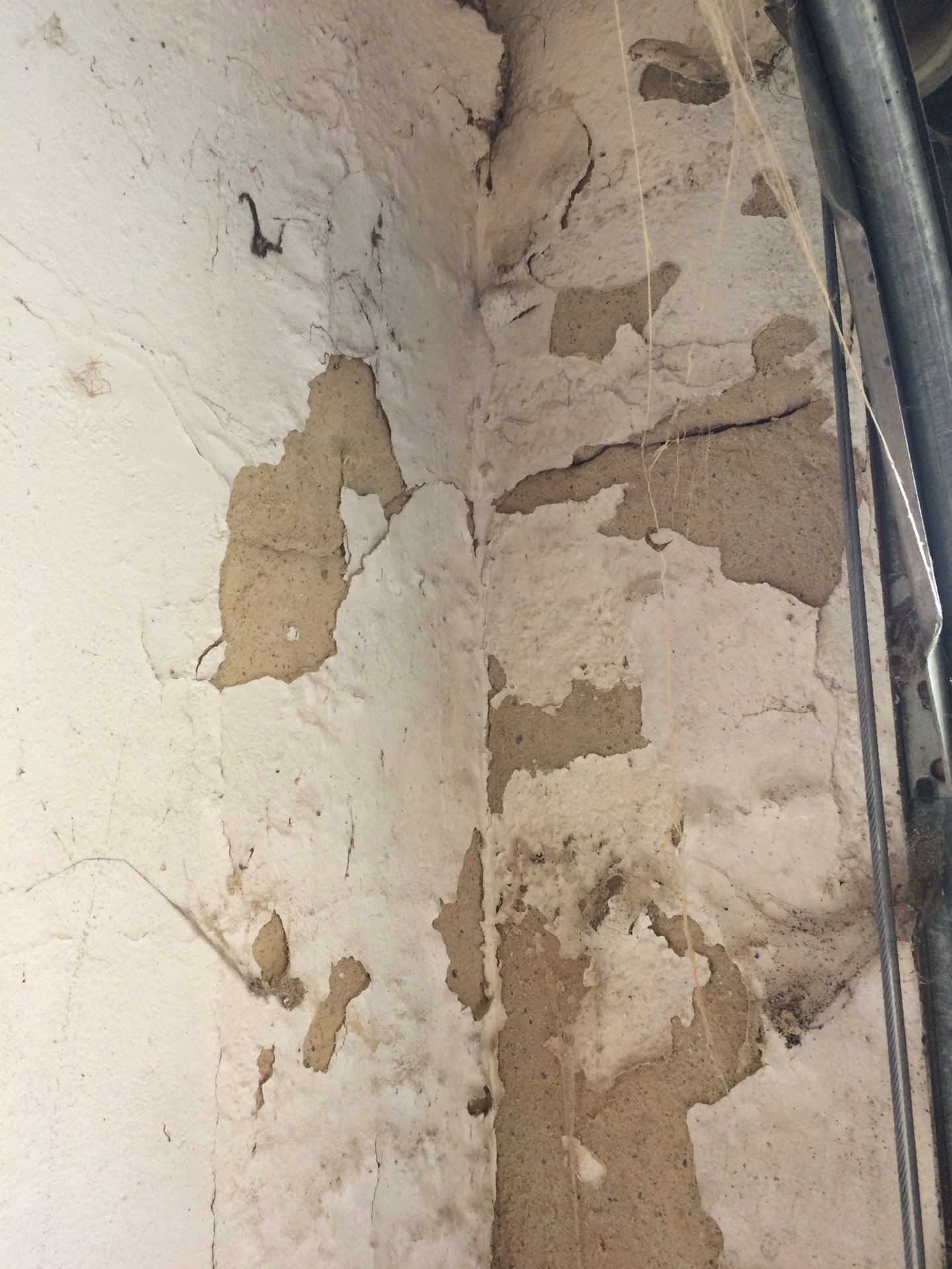

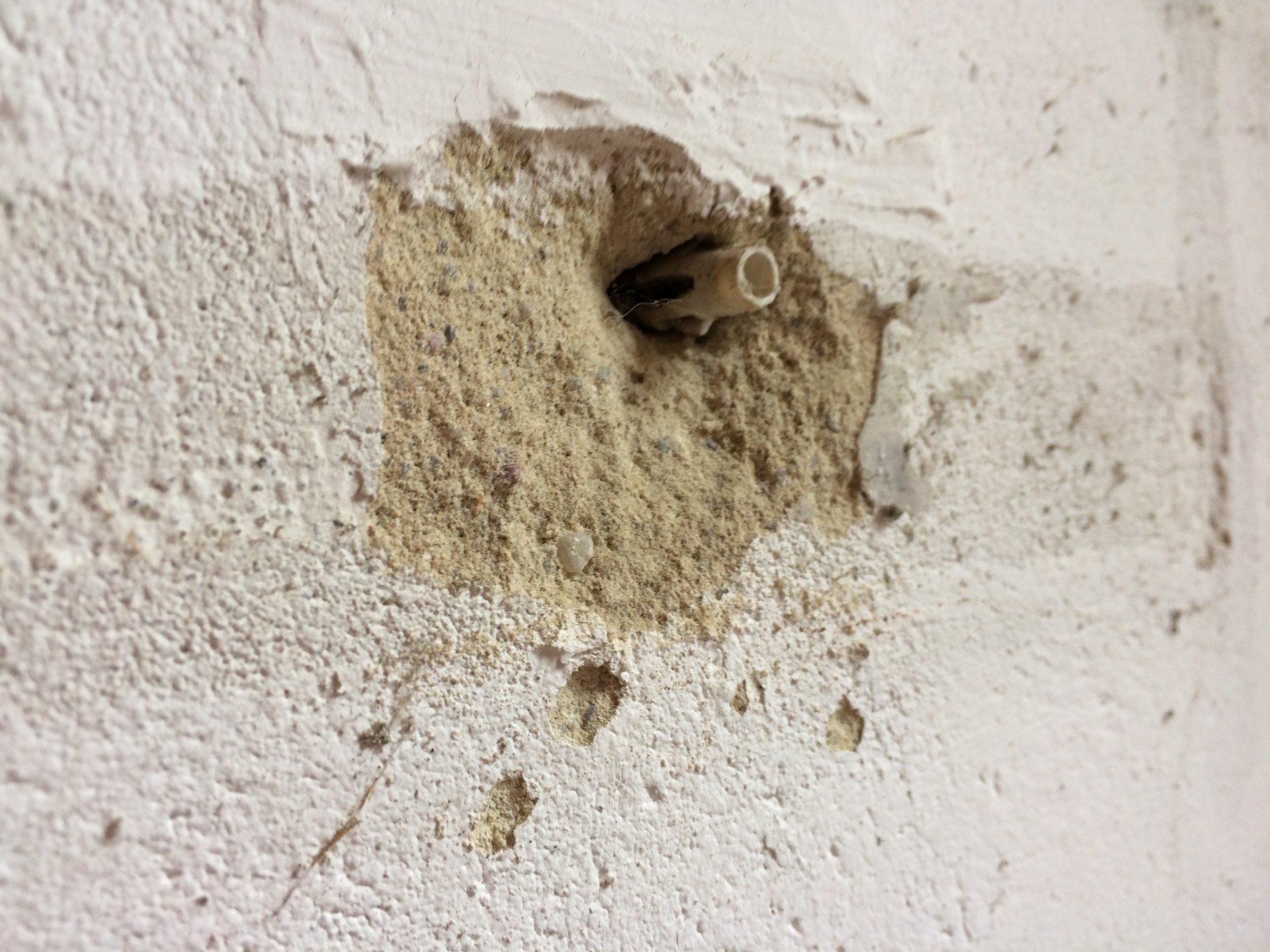

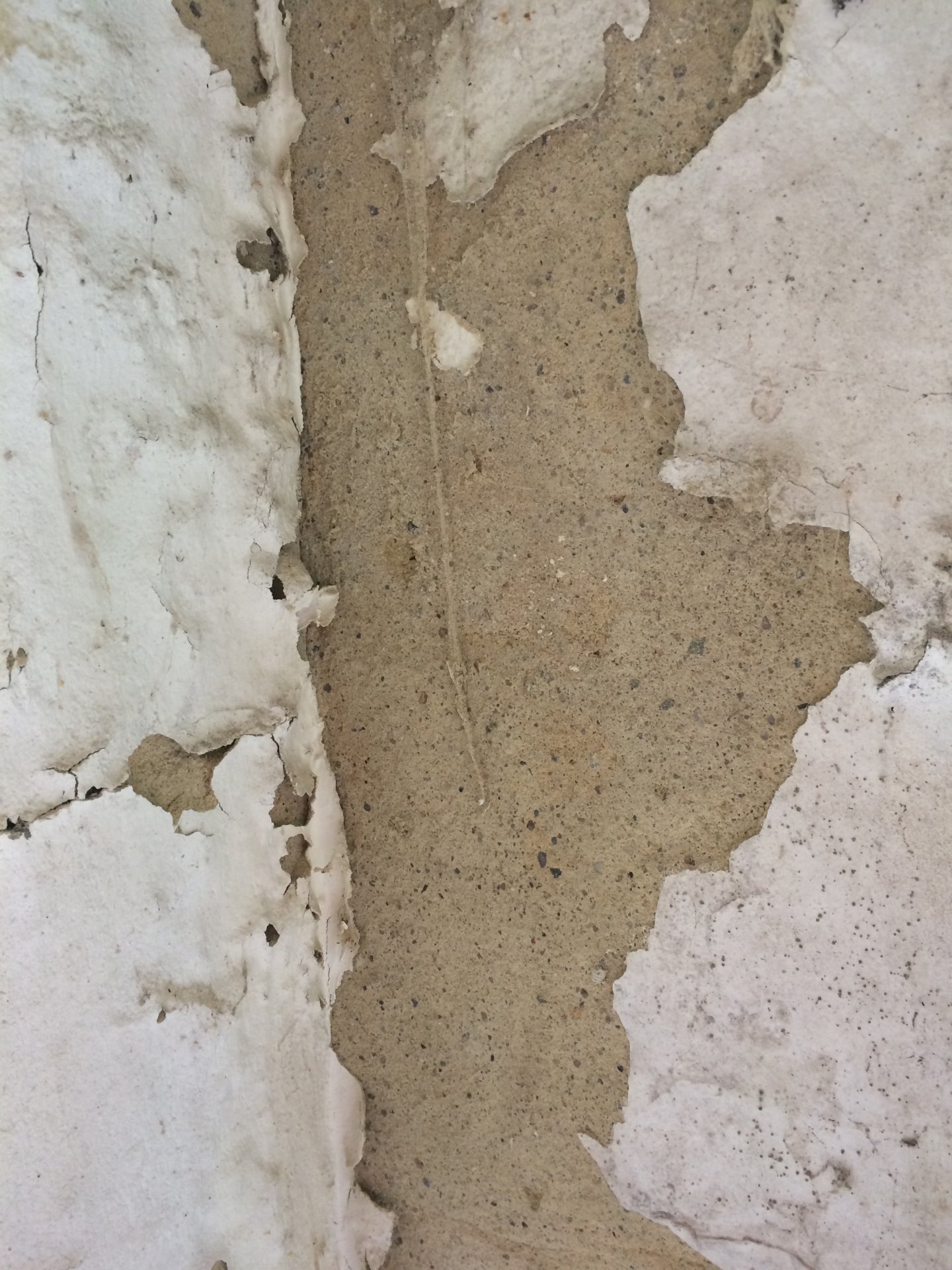

    Moin,
    bei meinem Haus BJ 1980 rieselt in der Garage der Putz teilweise von der Wand.
    Welchen Putz habe ich da?
    Welchen sollte ich verwenden?
    Sollte ich komplett neu verptzen oder abklopfen und Schadsatellen ausbessern?
    Zum Streichen vermutlich eine Silikatfarbe oder? Ich habe gelesen, dass diese nicht auf Kunstharzbasis basieren sollte. Muss die alte Farbe vorher runter?
    Danke!

    Sieht nach altem sehr sandigen kalkzementputz (oder nur zementputz) aus
