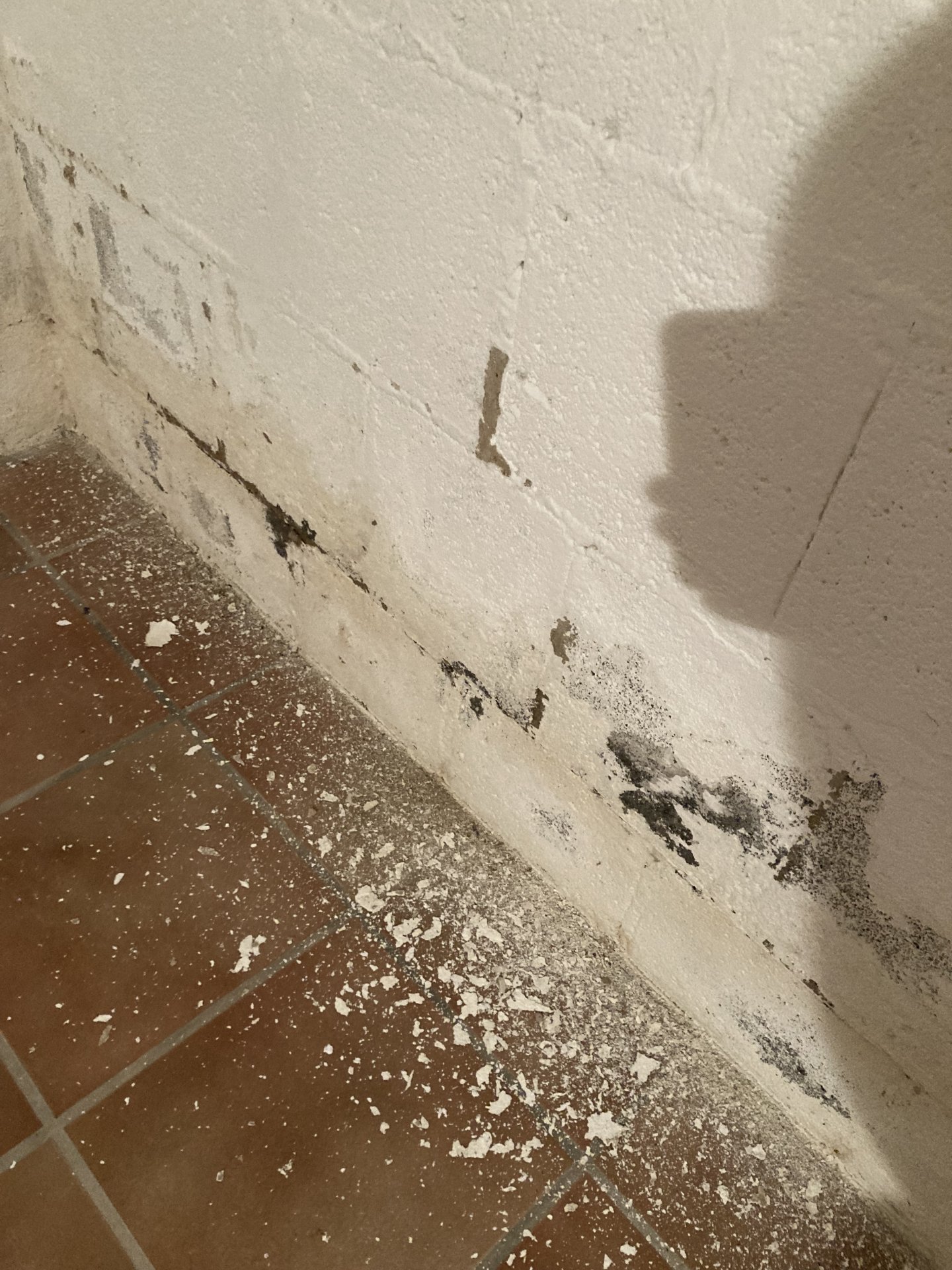

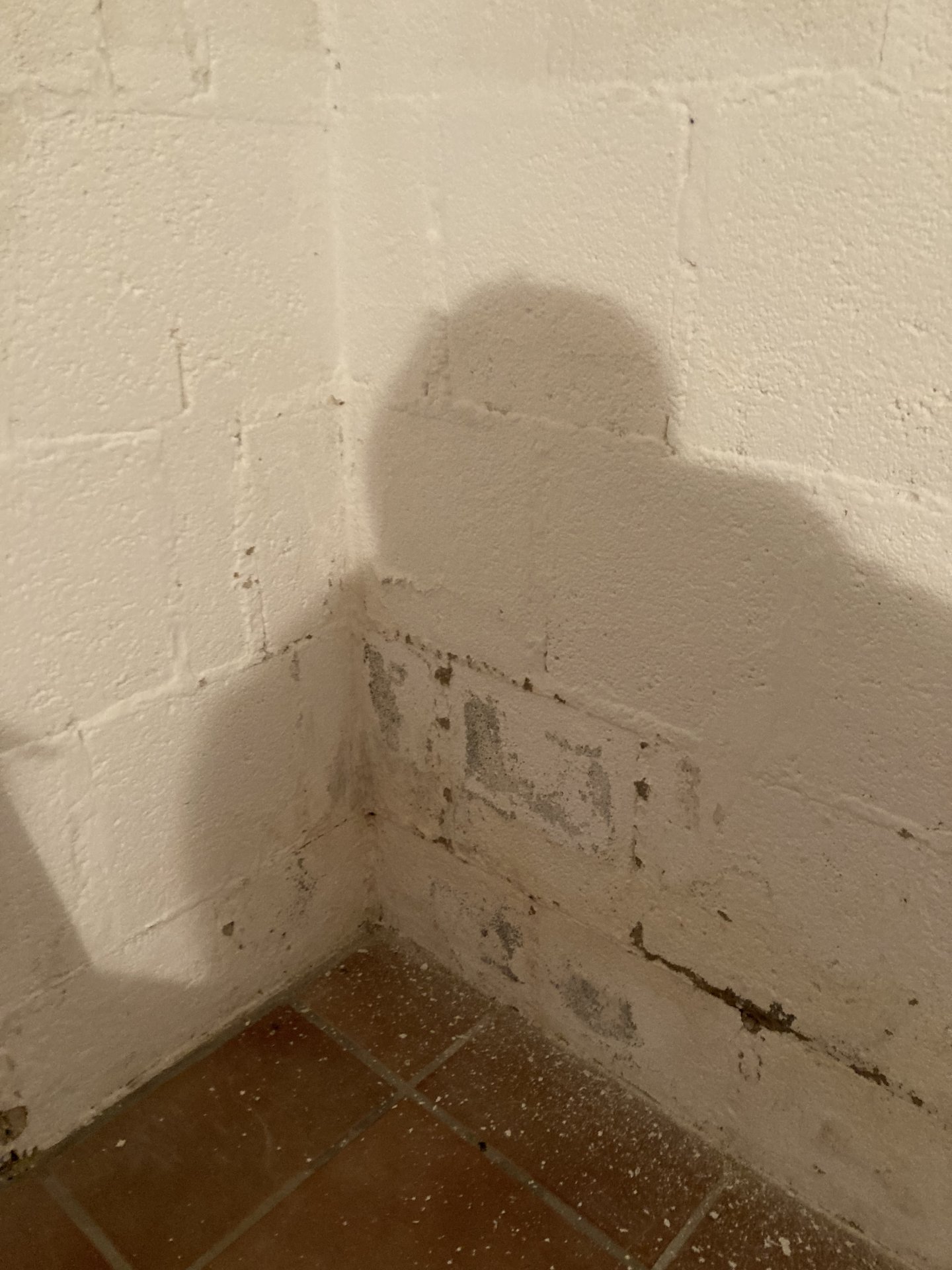

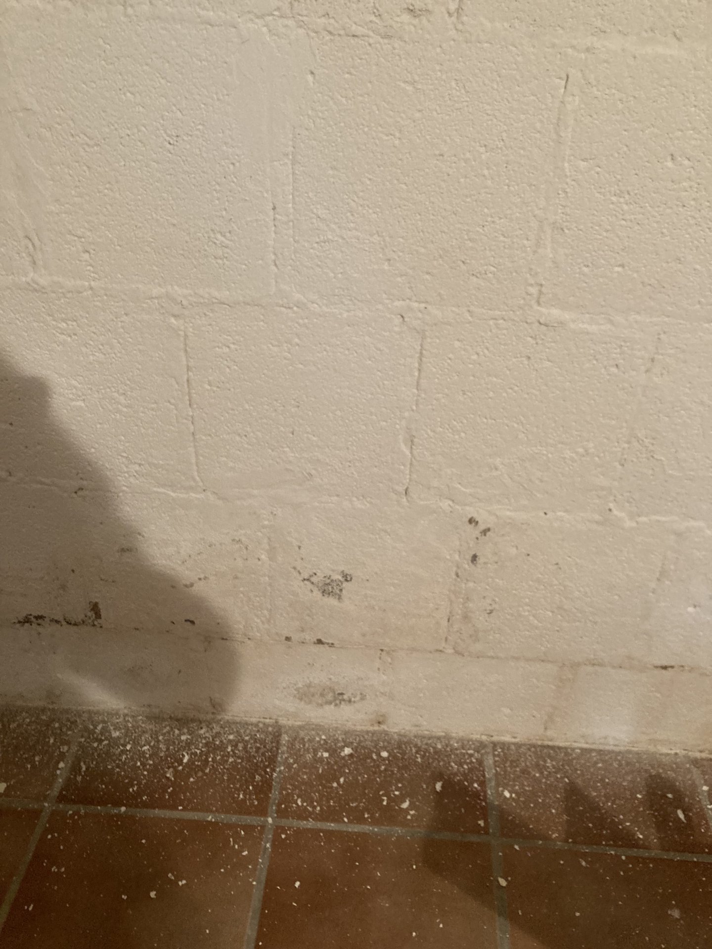

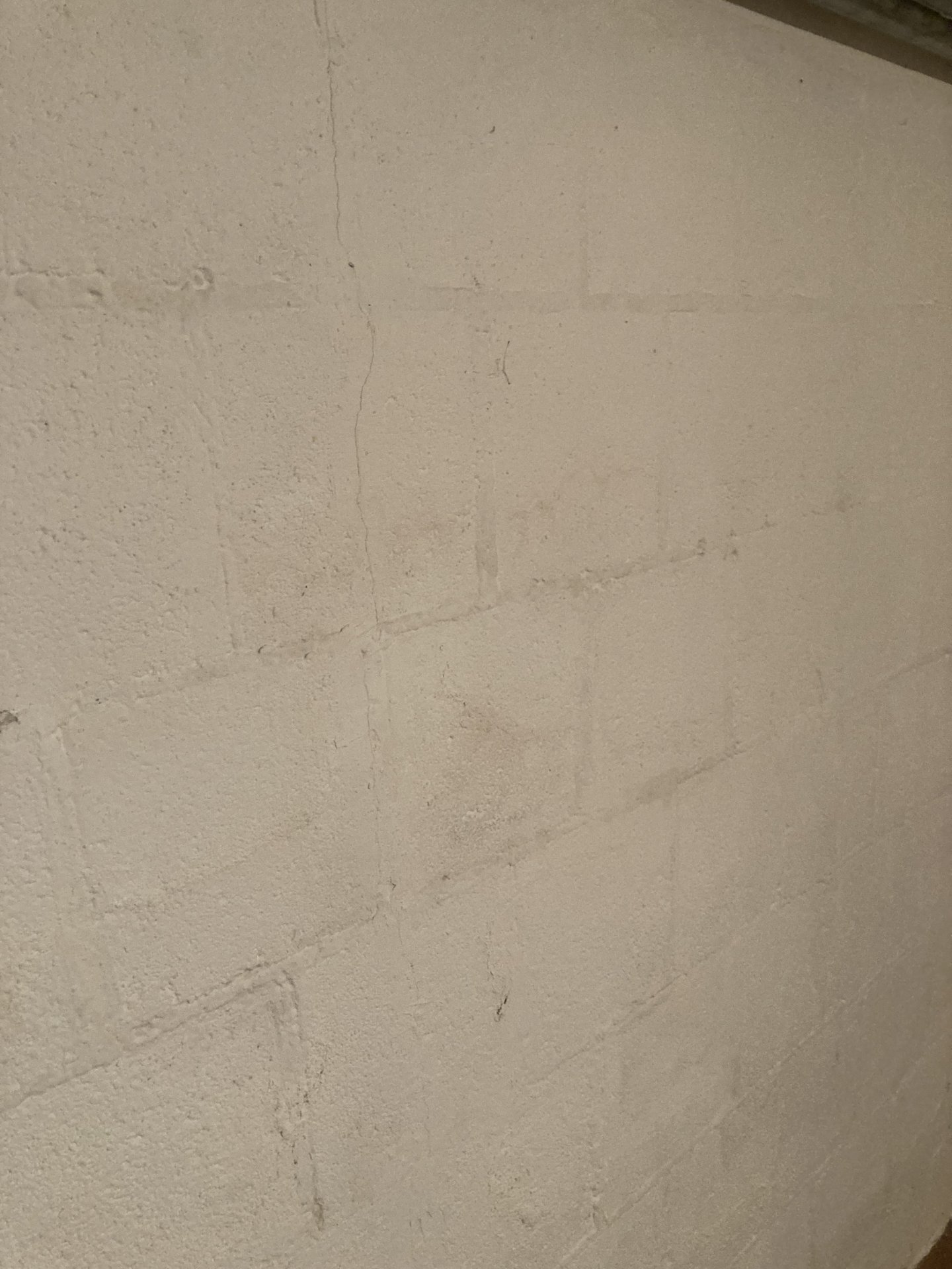

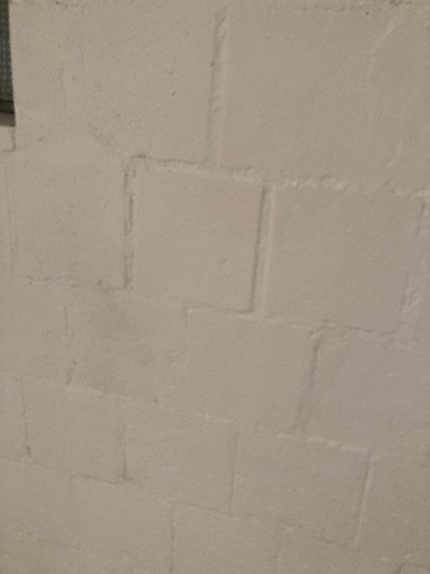

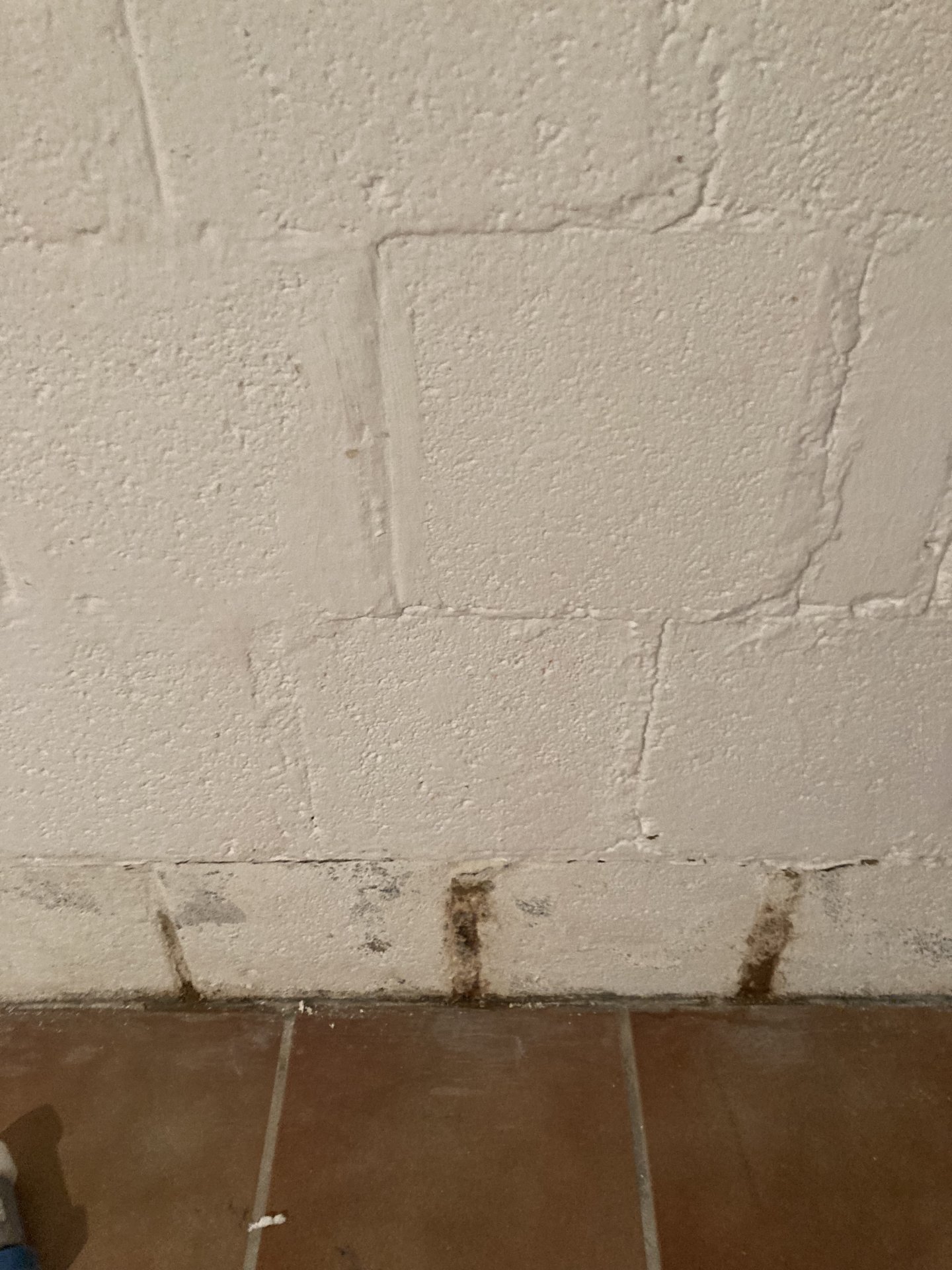

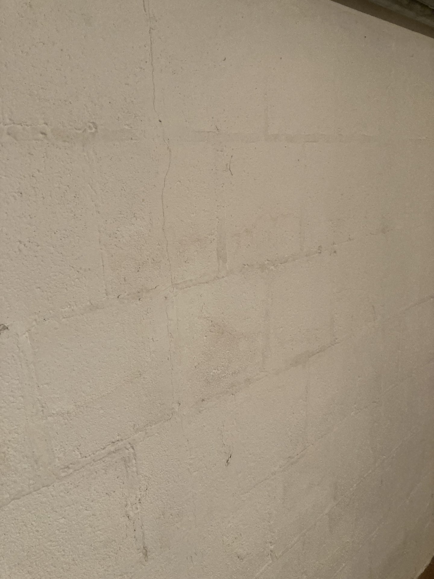

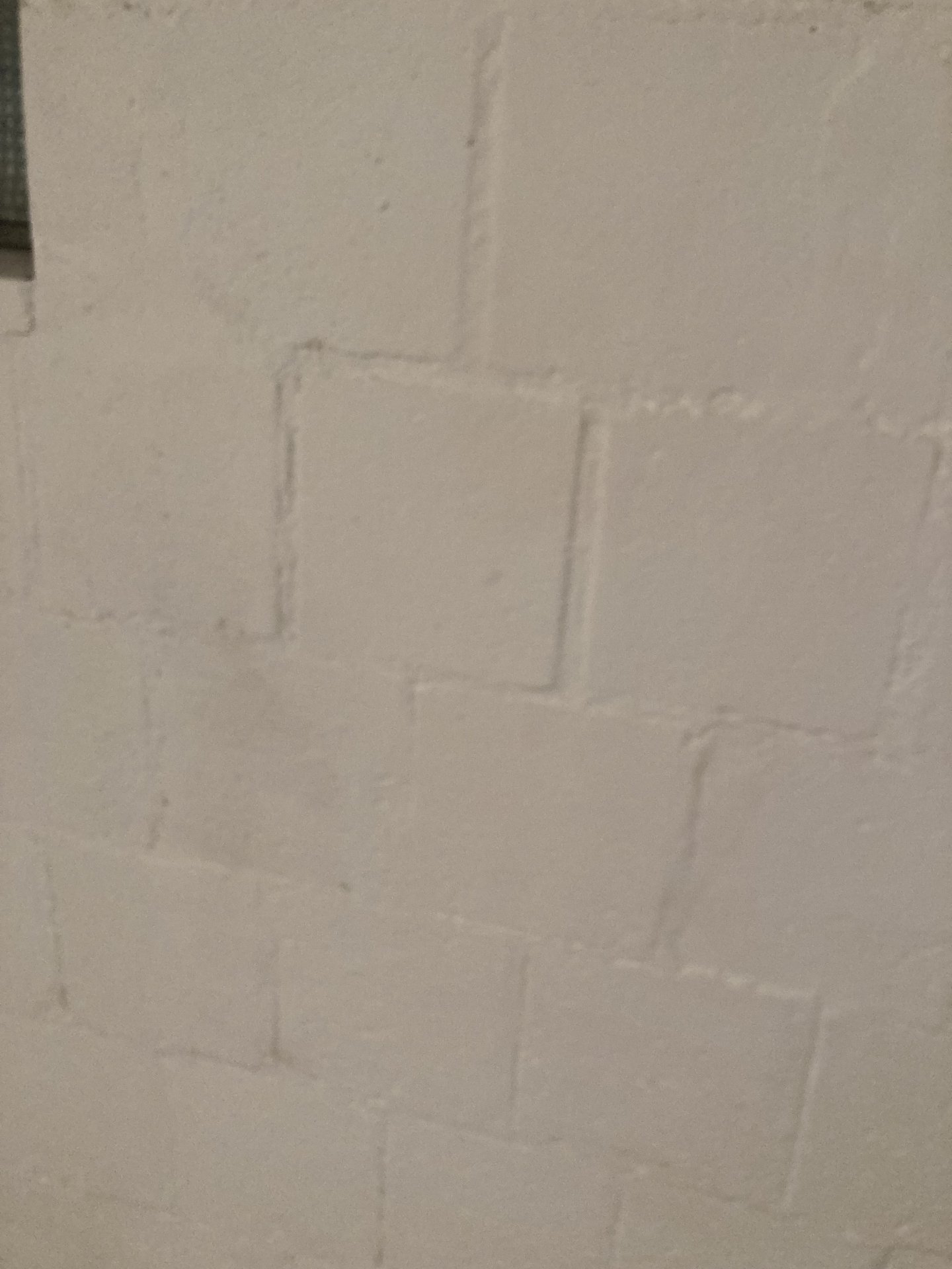

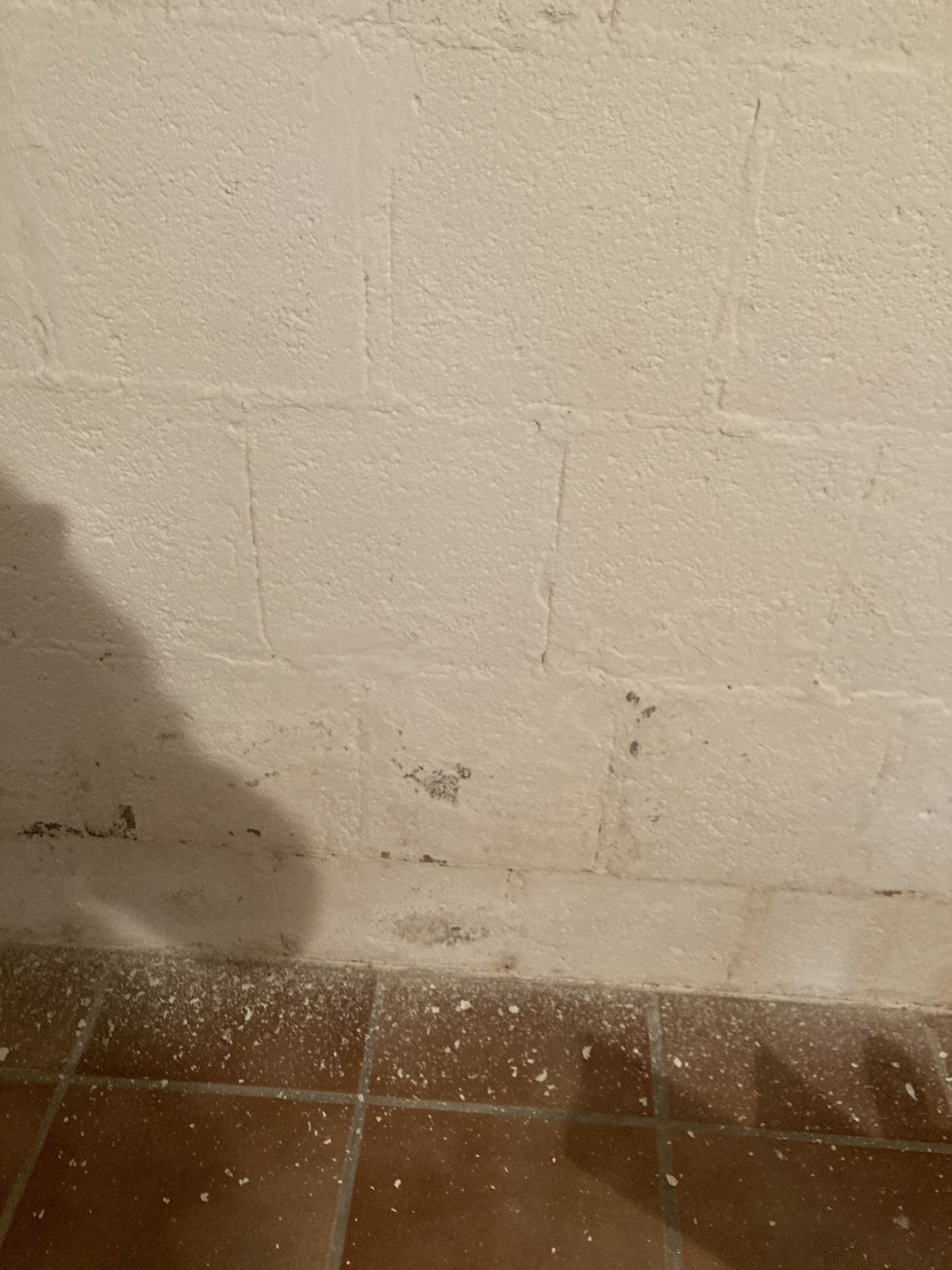

    Guten Tag,
    in meinem Haus (Baujahr 1993) habe ich einen unbeheizten Keller (kein Wohnraum). Der Boden ist gefliest und das Mauerwerk einfach weiß gestrichen. Ganzjährig sind dort etwa so um die 15-18 Grad. Den Keller nutze ich nur als Lagerraum, Wäschekeller, etc. - also nicht als Wohnraum.
    Nun habe ich an der ein oder anderen Außenwand kleinere feuchte Stellen. Ich hatte hier auch schon einen Gutachter da. Soll wohl alles nicht dramatisch sein und ich brauche mir keine großen Gedanken zu machen. Wahrscheinlich ist die Außenabdichtung nicht mehr zu 100% intakt, Drainage verstopft etc. So genau kann mir das keiner sagen. Genau das hat mir auch ein "Expert" für feuchte Keller gesagt.
    Aktuell habe ich im Keller eine Luftfeuchtigkeit von 55%. Im Sommer steigt diese schon je nach Wetter auf 90% an. Der Keller ist fast überall komplett im Boden, so dass ein ausbaggern keine Option ist.
    Hier mal ein paar Fotos:
    Teilweise hatte der Vorbesitzer Schränke an den Außenwänden stehen. Ich möchte nun gerne in Eigenleistung etwas dagegen tun und habe im Internet von Kalkputz gelesen. Dieser soll ja die Luftfeuchtigkeit regulieren, Schimmelsporen abtöten (Schimmel liegt bei mir nicht vor) und bei Feuchtigkeit gut sein. Was haltet ihr davon?

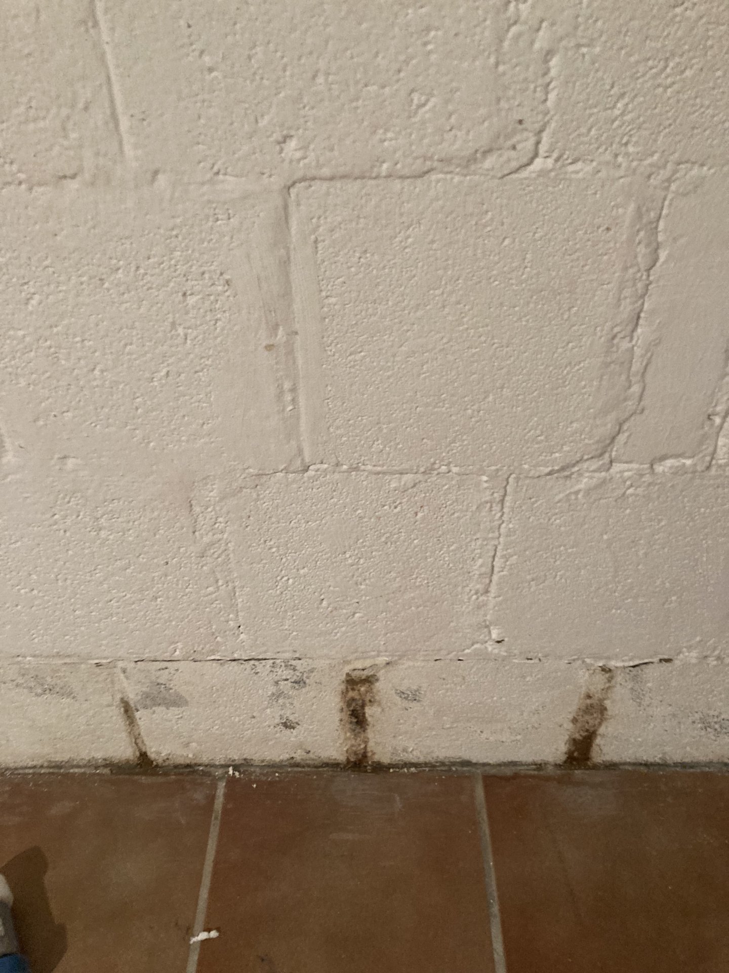

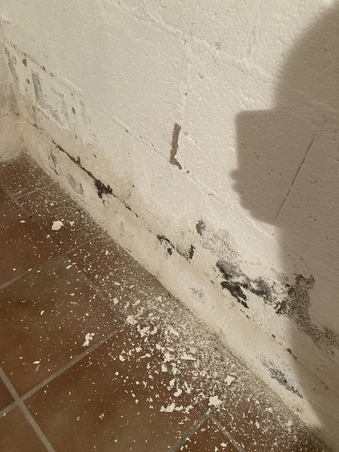

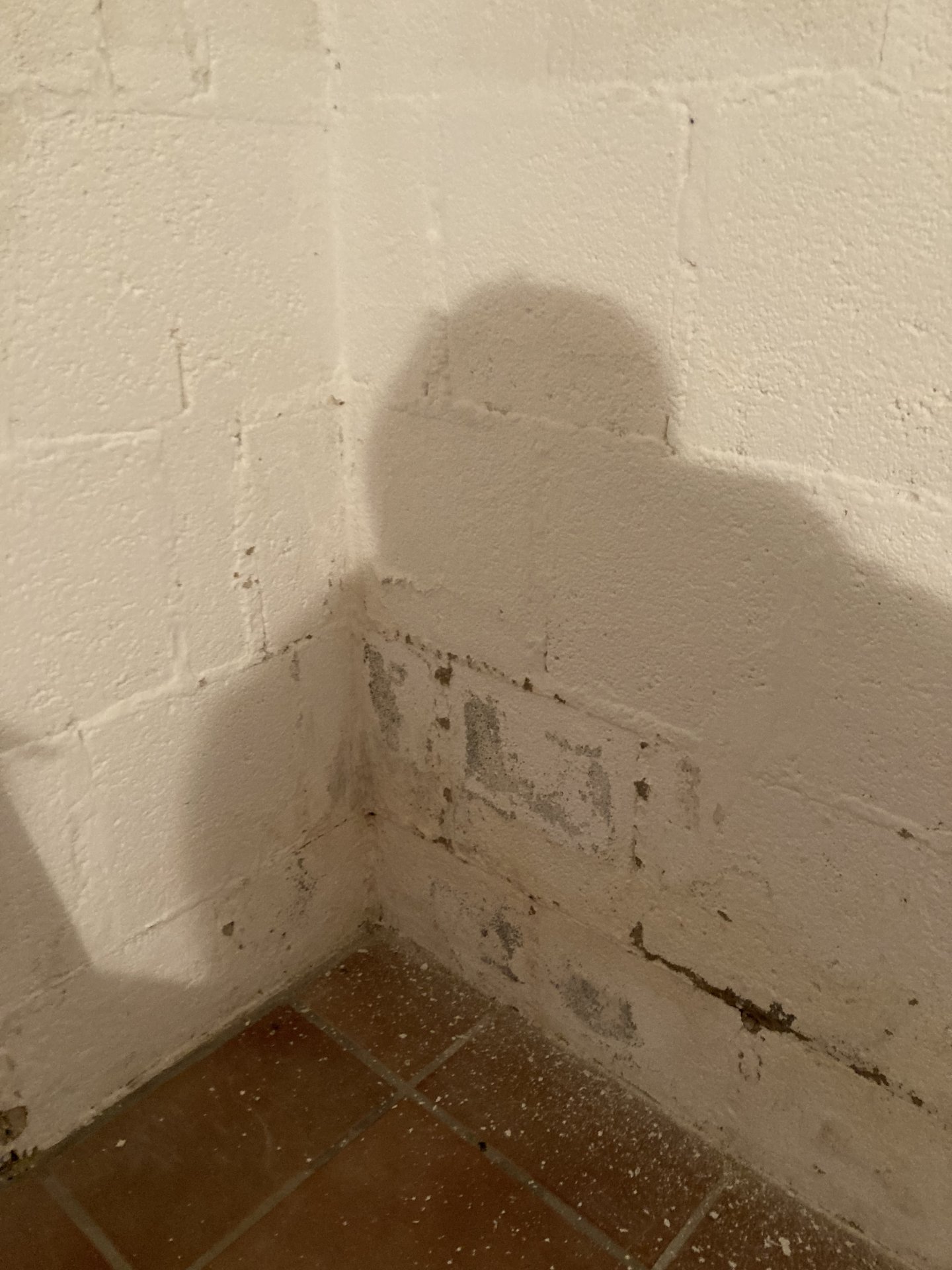

    So sieht es unten nach dem langen Regen aus:
    Ich hab das mal etwas abgekratzt. Bin echt ratlos was ich machen soll.

    Mir sieht es so aus, als wenn die Feuchtigkeit von unten in der Mauer aufsteigt.

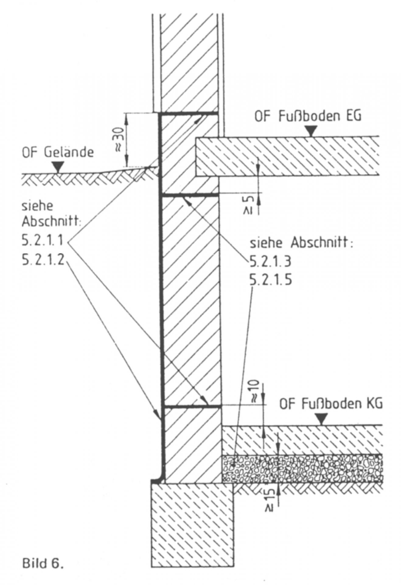

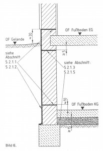

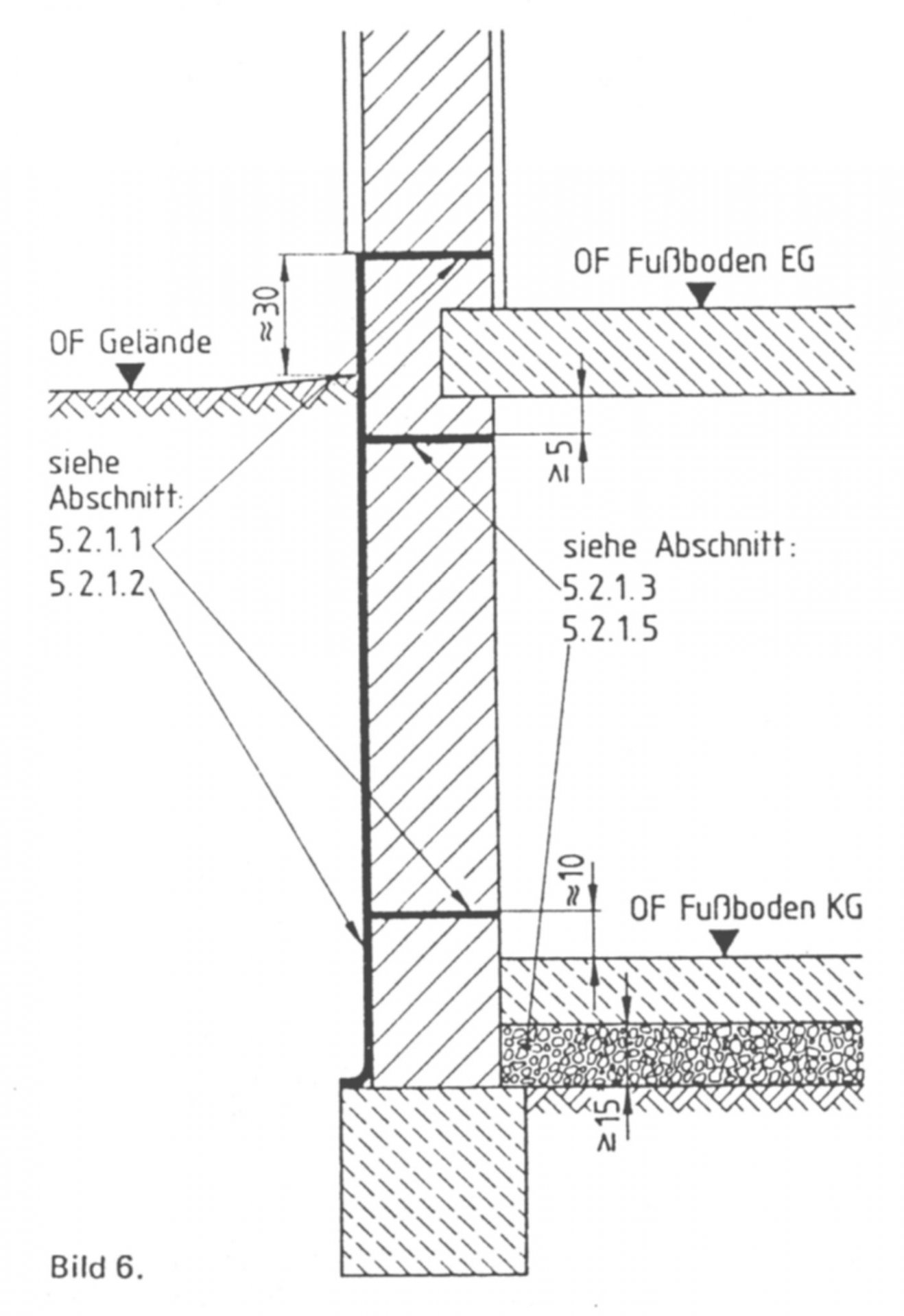

    In meinem Keller (Bj. 1971) aus KS-Mauerwerk auf Streifenfundamenten sieht es nicht anders aus.
    Das war auch nach alter DIN 18195 in den 90er Jahren durchaus noch üblich, wenn man davon ausging, dass die Wasserbeanspruchung des Bauwerks nur Bodenfeuchte/nichtdrückendes Sickerwasser war.
    Wenn dann der untere Abschluss der äußeren Vertikalabdichtung doch nicht ordentlich bis über den Bankettstreifen des Betonfundaments gezogen wurde, dann zieht das Sickerwasser seitlich oder von unten in die untere Steinlage und es kommt innen zu den dokumentierten Feuchteflecken und Salzausblühungen.
    Um das loszuwerden muss rundum aufgebuddelt werden und der Sockel der Vertikalabdichtung nachgearbeitet werden.
    Alternative Billiglösung:
    Farbschichten auf den unteren Steinreihen maschinell abbürsten und eine Dichtschlämme auftragen.
    Danach kann dann wieder gestrichen werden oder (optional und teuer) die ganze Wand mit einem Sanierputz/Antikondensationsputz beschichtet werden.
