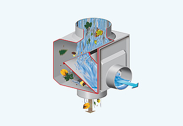

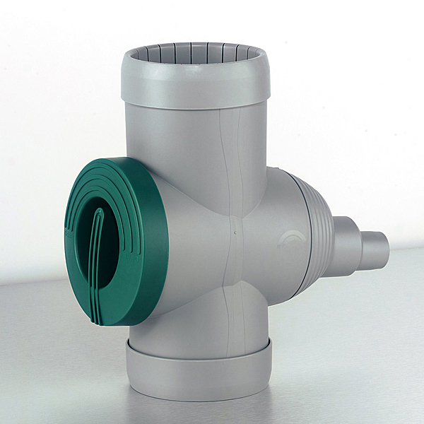

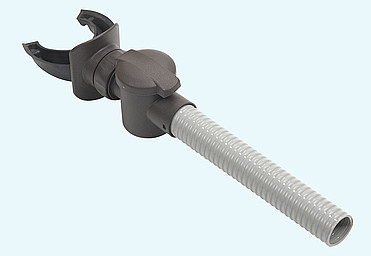

    Hallo Zusammen,
    ich möchte das Regenwasser in einem 1000Ltr. Behälter auffangen.
    Jetzt bin ich mir nicht sicher, welchen Regensammler ich verbauen soll.
    Vielleicht habt Ihr eine besser Idee.

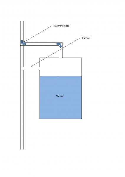

    Zuerst dachte ich eine solche Lösung: regenwsasser.jpg
    Mit einer einfachen Regenklappe, aber die oberen Geräte sind wohl die einfachere Lösung.
    Was meint Ihr?

    Also ich stehe aktuell auch vor der Auswahl. Werde wahrscheinlich den mittleren nehmen, da
    - die Montage reicht einfach klingt
    - man das Regenfallrohr nicht durchschneiden muss
    - man keinen großen Abstand zwischen Regenfallrohr und Wand braucht.
    Wie groß ist denn die Dachfläche die an dem Fallrohr hängt ? Lt. Hersteller ist der Mittlere für bis zu 80 m² gedacht.

    Ich habe ein paar mal das erste System verbaut. Vorteil: Das wasser läuft so lange in den Behälter bis der Füllstand erreicht ist, danach geht es ganz normal durchs Fallrohr weiter. Einfach für reingungszwecke zu öffnen und in Zink fast unsichtbar. Leider teuer.

    @H.PF: Google mal nach "regendieb speedy"
    @Flocke: Bis auf das Unsichtbar kann das mittlere auch all das. UVP sind glaub ich 40 €. Ob das für sowas teuer oder billig ist kann ich nicht beurteilen.

    auch gute erfahrungen mit dem obersten
    engt auch den Fließquerschnitt nicht ein

    Ich würde auf jeden Fall einen mit großem Durchlass nehmen. Falls es mal wieder zu einem langen Sommer kommt mit viel Trockenheit sollte der Behälter auch bei einem kurzen Gewitter schnell gefüllt sein. Ein Sammler, welcher nur mit einem 1/2 Zoll oder 3/4 Zoll einen Behälter speist wäre meiner Meinung nach nicht geeignet.

    Ah, spannendes Dingen! Gefällt mir von der Montage und vom Preis her...

    Irgend welche Plastik teile in ein Zinkroher zu setzen ist doch Heimwerkermurks. Versprödet zu schnell. Der Wassersammler aus Zink liegt bei gut 80€, ist aber wirklich solide und sehr dauerhaft.

    Wir haben hier 2 mal Marley für 23 Euro/Stück... Funzt seit ungefähr 15 Jahren wunderbar... War ein Provisorium, hält ewig...

    Der Sammler aus Zink trägt nochmal gut 3 cm auf und hat einen soliden Schlachanschluß. Bei Regen steht hier das komplette Wasser zur Verfügung und läuft erst ab, wenn der Pegel erreicht ist.

    Der wurde wohl überarbeitet.SO sieht er jetzt aus und ist sogar schlanker geworden...und güstiger

    >Nein, das ist ein Anderer. Aber den hab ich schon ein paar mal verbaut, klappt auch gut...

    Modell _Speedy funktioniert bei mir nicht. Ich werde eine Klappe einbauen und sehen, wie ich die rechtzeitig zu bekomme.

    Dann guck echt mal nach dem von MEA/Marley, ist nicht soo hübsch aber dafür funzt das Dingen problemlos...
