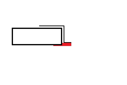

    ich möchte ein Z Profil (z.B. Protektor 1751 oder selbst gekantet) wie im Bild gezeigt in einen Ausschnitt im GK einbringen.
    Welcher Spachtel (rot dar gestellt) haftet am besten auf Metall und welches Metall sollte ich nehmen.
    Ich hätte Alu, Stahl verzinkt und Edelstahl zur Auswahl. Bezüglich des Spachtels habe ich wegen Feuchtigkeit im Bad an einen Kunstharz Spachtel gedacht.
    Da ich nicht so breit ausziehen will und der Übergang nicht erkennbar sein soll werde ich extrem breit anschrägen oder sogar mit der Oberfräse eine schön abgeflachte Kante herstellen. Oder haftet der Spachtel besser auf dem Karton als auf dem Gipskern?
    Vielen Dank für eure Antworten.

    auf den genannten Materialien wird keine Spachtelmasse dauerhaft halten,
    sollen da etwa LED´s hin?
    für solche Anwendungen gibt es fertige Profile

    Optimale Haftung auf Metall?
    Epoxy-Spachtel
    Absolut unzerstörbar - und suuper haltbar!
    (nur nicht schleifen - .....)

    Da soll eine Kunststoffplatte rein die hinterleuchtet wird.
    Hatte auch schon an spezielle Profile gedacht und ADP von LED Profilelemente gefunden, sind aber in meiner Gegend schwer zu bekommen und sehr teuer.
    Und die sind auch aus Metall da wäre ja das gleiche Problem der Haftung, noch dazu müssen sie sehr breit gespachtelt werden da sie auf beiden Seiten auf den GK geschoben werden.
    Ich glaube ich werde mal mit Klebeband mit Fliesrücken vom Fenster abdichten experimentieren das klebt wie sau und auf dem Fliesrücken sollte der Spachtel auch gut haften.
    Ansonsten muss ich wohl eine Schattenfuge einbauen.
