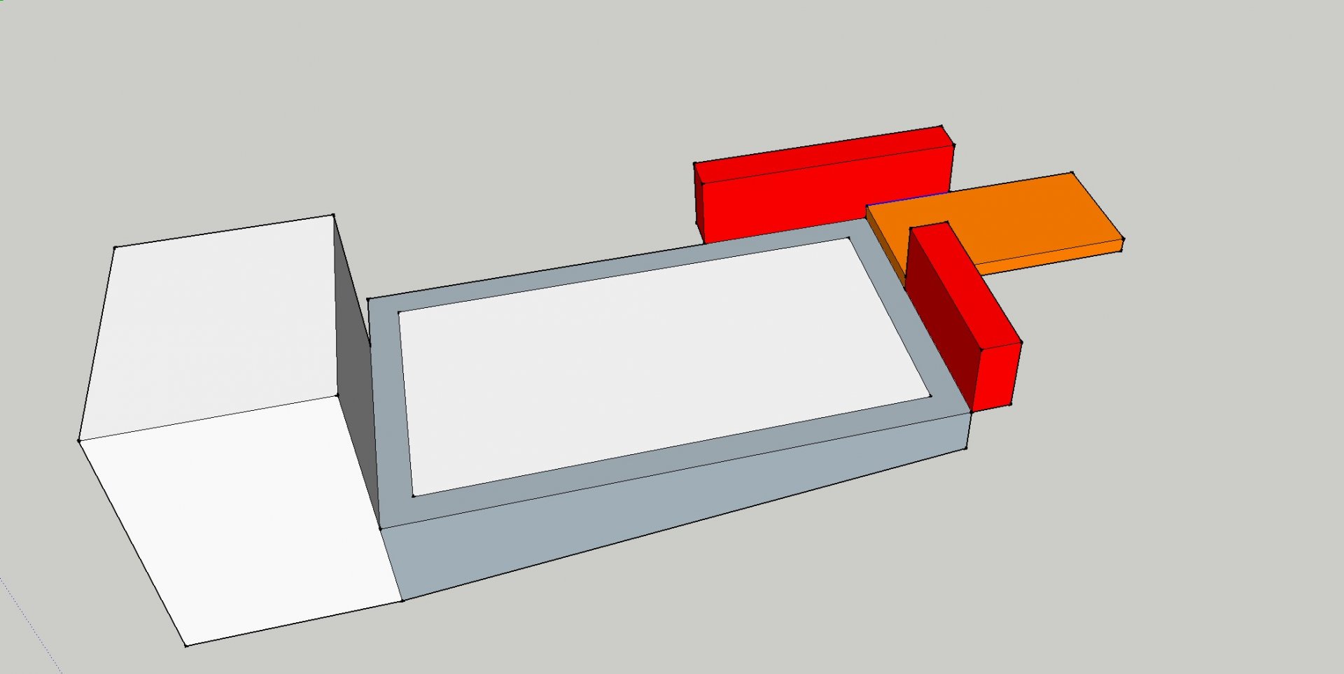

    Hallo Zusammen,
    wir haben bei uns auf dem Hof ein Ringfundament von einer alten Garage 3,2x5,5Mtr, dass an eine bestehende Terrasse aus Pflastersteinen angrenzt. Die Fläche des Fundaments ist im Moment ungenutzt, und die Terrasse soll erweitert werden.
    Das Garagenfundament ist ca. 17cm niedriger als die Terrasse und durch die Hanglage unseres Grundstückes ist das Fundament an der hinteren Seite ca. 120cm über dem Niveau des Bodens.
    Die Fläche soll jetzt mit Terrassenplatten nutzbar gemacht werden, aber ich bin mir nicht sicher, was der sinnvollste Weg ist. Ich sehe drei Möglichkeiten, wahrscheinlich gibt es mehr :)
    1. Betonplatte mit Gefälle über das Ringfundament um den Höhenunterschied auszugleichen, Oberfläche wasserdicht machen und eine Schicht aus Dainagebeton und dann die Terrassensteine in ein Mörtelbett.
    2. die lose Verlegung in Splitt, dafür müssten die Randsteine vorher einbetoniert werden.
    (Ich weiß aber nicht, ob ich dem Rand der 13cm auf betoniert ist dauerhaft vertrauen kann / will)
    3. Eine Betonplatte aus Dainagebeton und da die Terrassenplatten mit Mörtel verlegen.
    So würde man sich doch die Schicht Dainagebeton zwischen der Betonplatte und den Terrassenplatten sparen, weil wenn Wasser unter die Terrassenplatte gelangt, würde es doch durch die Platte sickern. Wahrscheinlich ist die Platte dann teurer als eine normale Betonplatte, aber man würde sich da die 5cm Drainage unter den Terrassenplatten sparen, die man bei einer normalen Betonplatte bräuchte.
    Oder liege ich völlig falsch und der normale Weg ist ein ganz anderer?
    Anbei ist eine Skizze der Situation:
    Orange - Bestehende Terrasse aus Pflastersteinen
    Rot - Betonmauer zur Abgrenzung zum Garten
    Grau - Ringfundament, in der Mitte befindet sind Oberflächlich Kies / Dreck und darunter wahrscheinlich Bauschutt.
    Weiß am Ende des Fundaments - ein gemauertes Gartenhaus
    MfG
    Danny

    Warum keine Stufe zwischen den beiden Flächen? Eine durchgehende Möblierung wirst du gemäß Skizze nicht stellen können.
    Und denk an die Absturzsicherung!
