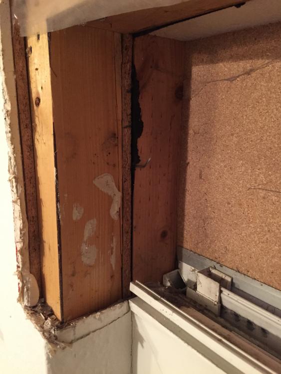

    Hey,
    ich bin neu hier und habe, wie mein Nickname vermuten lässt, vor einiger Zeit ein Haus gekauft ;)
    Es handelt sich hierbei um ein Fertighaus der Firma K.... aus dem Jahre 1990.
    Nun bin ich dabei eine Lösung zu finden, wie ich Strom in die Rollädenkästen bekomme, hierfuer
    habe ich mal einen Kasten geöffnet und folgendes vorgefunden:
    Die Beschreibung vom Haus sagt folgendes zum Aufbau einer Außenwand:
    Fachwerkrahmen mit 80mm Mineralwolldämmung, innen und außen mit 10mm Spanplatte beplankt nach typengeprüfter Statik,
    innen mit Dampfsperre und Gipskartonplatte d=110mm .... Außen mit Bitumenpappe zusätzlicher Dämmung und Verblendmauerwerk ...
    Ich komme absolut nicht aus der Branche und habe demnach auch noch nicht so viele "offene" Wände gesehen,
    aber ich bin mir sicher, hier treiben sich einige Profis rum, die sich mit soetwas auskennen ;)
    Denn, was ich oben auf dem Bild sehe, passt nicht wirklich zur Beschreibung. Es gibt keine Dampfsperre an der Innenseite, zumindest
    nicht vor der Dämmung.
    Könnte die "schwarze Folie" hinter der "zweiten Spanplatte" (von innen gesehen) die Dampfsperre sein?
    Demnach dürfte der Wandaufbau doch dann wie folgt sein (von innen nach außen)
    Rigips
    Spanplatte
    Ständerwerk mit 80mm Dämmung in den Holräumen
    Spanplatte
    Dampfsperre
    Weiterer Ständer mit Dämmung dazwischen?!?
    Spanplatte
    Kann das sein? Macht das Sinn?
    Oder sollte das schwarze tatsächlich die Bitumenpappe sein, und ich habe innen garkeine Dampfsperre?
    Vielen Dank schon mal!

    Ich sehe die Dampfsperre. Das ist die Folie, die obe zwischen Gipskartonplatten (GKB) und Spanplatte rausschaut.
    die "schwarze Folie" ist die Bitumenpappe. die hat angeblich den Zweck durch das Mauerwerk dringende Feuchte von der Holzkonstruktion fern zu halten.
    Die Beschreibung passt ziemlich gut zu dem, was da gefunden wurde.

    Ahh, das ist die Dampfsperre?
    Dann ist die ja aber mehr als löchrig, jeder Schalter, jeder Steckdose oder jeder Nagel in der Wand durchstoßen sie ja unweigerlich.
    Als ich den Beitrag vorhin schrieb kam mir auch in den Sinn, dass das "schwarze" die Bitumenpappe ist.
    Wenn ich mich richtig erinnere, fasst es sich aber wirklich wie Folie und nicht wie "Dachpappe" an. Werd ich noch mal checken!

    Die Dampfsperre selbst darf durchaus unterbrochen sein. Bei solchen häusern such ich nur immer die Luftdichtigkeitsebene vergeblich. Aber lt. Haushersteller, die aus der Luftdichtigkeitsebene ein Betriebsgeheimnis machen, funktioniert das so, obwohl es nicht den aardt entspricht. Wers glaubt ...

    Bildet die Dampfsperre nicht die Luftdichtigkeitsebene?

    Nö, nicht zwingend. Wenn ich die Jungs letzthin richtig verstanden habe, dann bildet die Spanplatte, die Folie und die GKB zusammen die Luftdichtigkeit, wobei keine der Ebenen in sich Luftdicht ist und sauber an die anderen angeschlossen ist.
    mehrmals ein bisschen Luftdicht ist wie drei Kondome jeweils mit Loch übereinander ...
