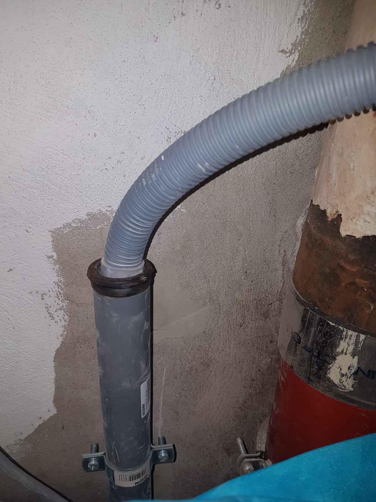

    ich hab einen neuen Wärmepumpentrockner (Beko DS 7512) und möchten diesen gerne an den Abfluss, an dem aktuell die Waschmaschine angeschlossen ist, zusätzlich anschließen. Komm leider nicht weiter. Ich war vorhin im Baumarkt und die hatten zwar Y-Verteiler, aber nur zum Anschrauben. (Xavax-Doppelanschluss-Waschmaschine-Ablaufschlauch-2Wege-Verteiler).
    Ich bräuchte einen Y-Veteiler, den man man am einpoligen Ende reinstecken kann. Der Waschmaschinenschlauch passt aktuell genau. Gibt es so einen Verteiler, der ähnlich gut passt und mit dem man zwei Geräte anschließen kann? Oder eine andere Möglichkeit?
    Bei der abschließenden Steckmuffe handelt es sich um ein HT-Rohhr DN 40 100 cm mit Steckmuffe.
    Kenn mich leider nicht so gut aus und würde mich über Hilfe freuen.
    Vielen Dank:o

    Abzweig HT Rohr DN40 und eine zweite Steckmuffe
    Ggf noch ne doppelmuffe dazu

    Die Steckmuffe von der du schreibst, suche ich noch. Oder steckt das Rohr verkehrt herum ?
    So etwas
    Geruchverschluss | viega.de
    brauchst du.
    Dazu noch den schraubbaren Y-Verteiler und Schlauchschellen, womit du die Schläuche am abrutschen davon hinderst.
    Das was du zur Zeit hast, ist Pfusch, sorry.

    Ja der @am1003 hat recht die korrekte Lösung ist mit den nippel übergängen und einem Geruchverschluss.
    Auch sollten die Schläuche korrekt befestigt sein.
    Bei der aktuellen Variante fliegt bei einem Rückstau der Schlauch raus und dann läuft die Soße auf den Boden

    Vielen Dank für die schnellen Antworten. Das klingt nach einer guten Lösung. Also ich tausche die abschließende Steckmuffe (marley HT-Rohr DN 40-100, darf leider noch keine Links posten) mit dem Geruchverschluss und bring da oben meinen geschraubten Y-Verteiler an. Ist das so möglich? Die Rohre sollten ja so genormt sein, dass es passen sollte.

    Ja passt.
