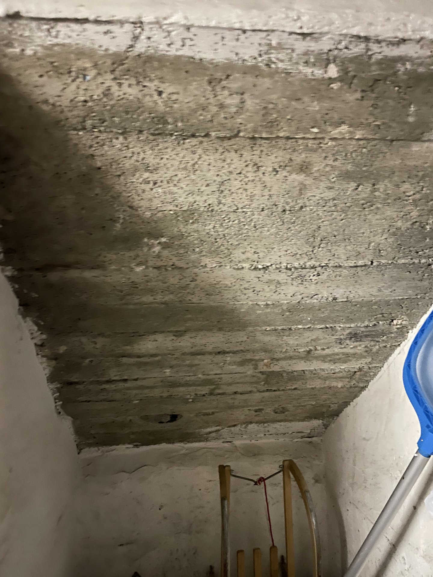

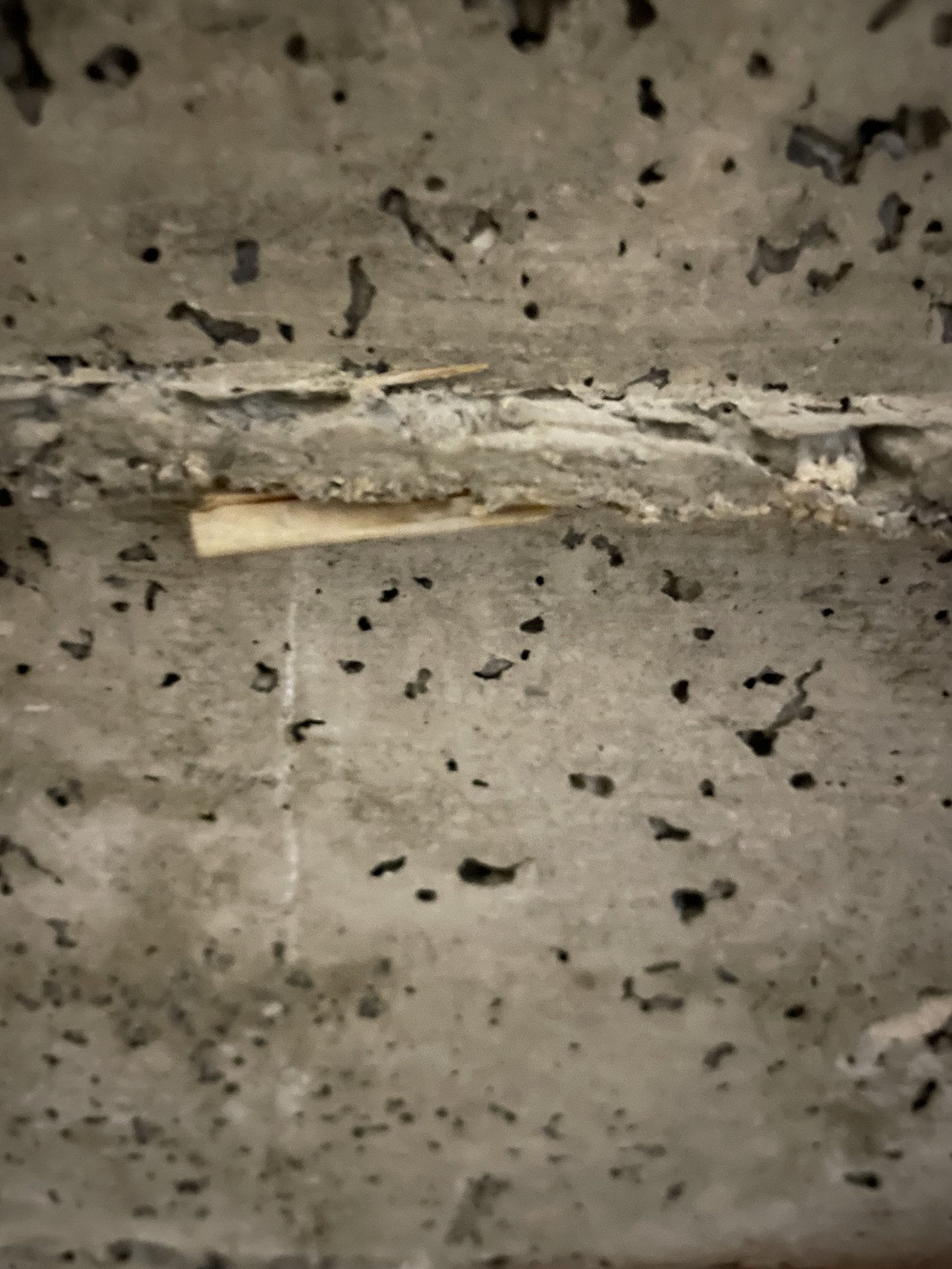

    wir haben vor 6 Jahren einen Altbau (Ende 50er Jahre) saniert.

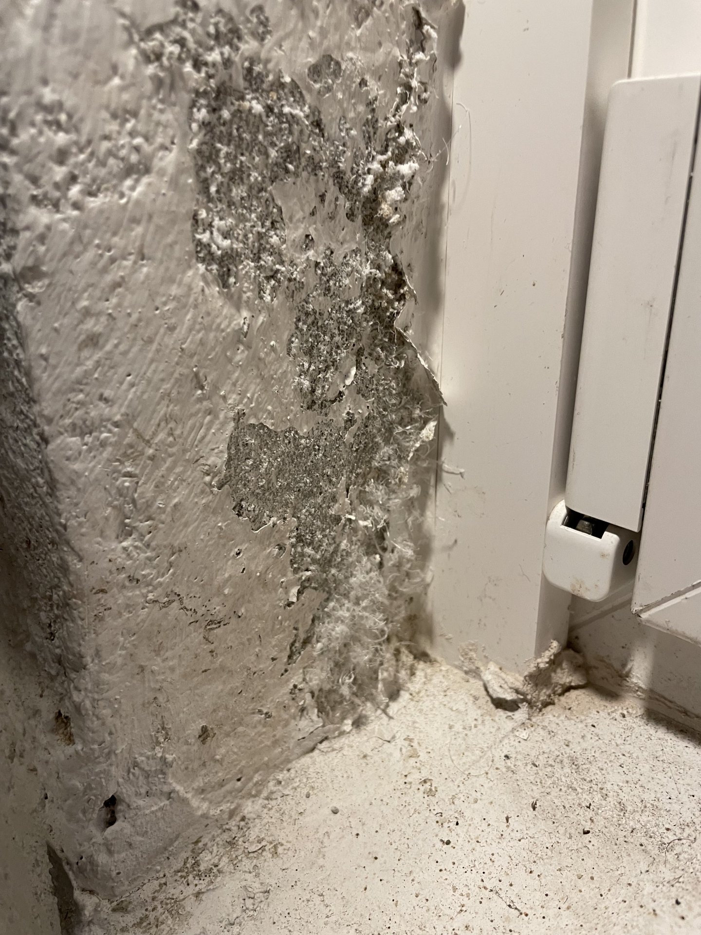

    Am Kellerfenster habe ich heute einen Baustoff entdeckt, den ich nicht zuordnen kann. Kann mir eventuell jemand helfen?
    Ich bin am überlegen, den Kellerstaub mal auf Asbest untersuchen zu lassen. Da es an der ein oder anderen Stelle natürlich auch etwas bröckelt.
    Mein Mann meint aber, dass das unnötige Hysterie ist, da potenziell jeder Baustoff bedenklich sein kann. Über eine kurze Einschätzung wäre ich dankbar!

    Tendenz zu Sauerkrautplatten die verputzt sind.. in der Leibung

    Die Untersucht der betontr5eppe ist einfach nur haufwerksporiger Beton.
    Der weiße Pelz an der Fensterleibung ist sehr wahrscheinlich "Mauerwerkssalz" also Nitrat oder Sulfat.
