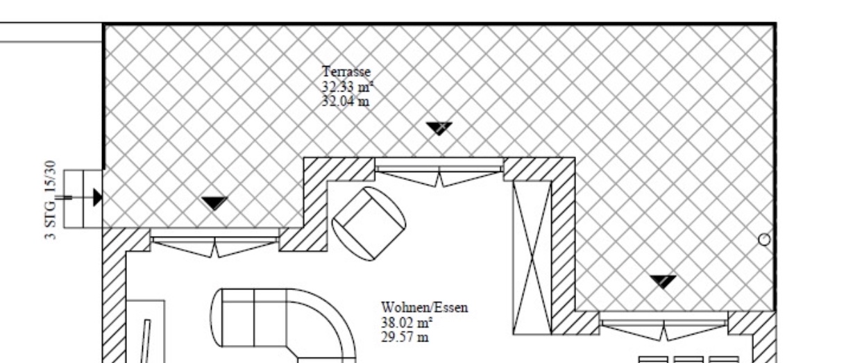

    wir haben eine unterkellerte Terrasse (Kriechkeller). Die Decke ist eine Filigrandecke aus Stahlbeton ca. 20cm dick. Rechts ist die Terrasse 4,5m tief und links sind es 2,5m und in der Mitte 2m Tiefe.
    Wir dachten erst an WPC oder Holz, aber denken, dass wir mit einer Steinlösung pflegeleichter unterwegs sind über die Jahre.
    Was gäbe es da für Möglichkeiten? Man muss ja wegen dem Kriechkeller auf das Gewicht achten. Kann man da noch Terrassenplatten mit etwas Gefälle verlegen? Oder gibt es einen schönen stabilen Belag, den man gießen kann und der etwas Stuktur hat?

    Hallo wenn die Decke mit 20 cm Stärke durchgeführt wird ist, als eine Platte darstellt und entsprechend fundamendiert bzw die abtragende Wand vernünftig ist, können Sie dort als Belag aufbringen was Sie möchten - stat Probleme sind da eher nicht zu erwarten.

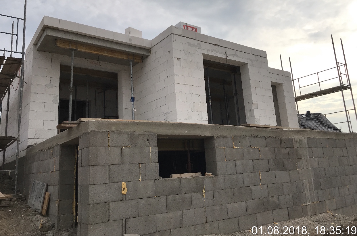

    Also die Mauer ist durch die mit Beton ausgegossenen Schalsteine ausgeführt. Stahl in jeder Reihe waagerecht und natürlich auch senkrecht. Das Fundament wurde mit dem Bagger ausgehoben und entsprechend mit Beton gefüllt.

    Dann sind Sie doch relativ frei in Ihrer Belagswahl, der einzige Zwangspunkt in der Höhe gibt Ihnen ja Ihre Tür vor. Wichtig ist das die Abdichtung-ich nehme an Bitumenbahn - auch mit Gefälle schon gebildet wird, auf eine reine Gefälleführung in der Belagsschicht ist eher abzuraten, unabhängig was sie aufbauen.

    Vielen Dank auch noch mal für den Hinweis mit dem Gefälle bei der Bitumenbahn. Denn genau diese soll als Abdichtung verlegt werden.
