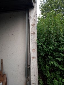

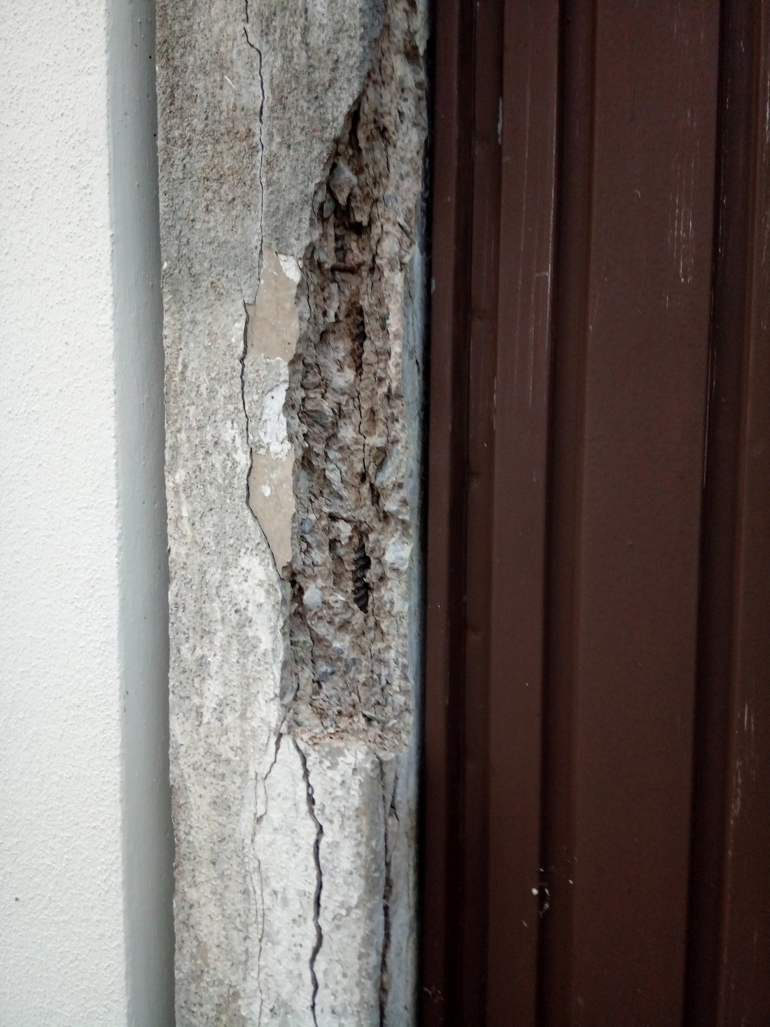

    Unsere 1972er Fertiggarage eines Bayreuther Herstellers hat Risse, und beim Herumstochern liess sich ein grosses Stueck ausbrechen.
    Diese (vermuteten) Frostschaeden treten nur an den schmalen Torseiten auf - die Waende, Boden und Decke sind in gutem Zustand ohne Risse.
    Zusaetzlich sind an der rechten Seite kleine duenne Stuecke in Hoehe der Bewehrungseisen abgeplatzt.
    Welchen Beton kann man hier nehmen, um per Verschalung/Verfuellung diese Seitenteile zu reparieren?
    Die Dachentwaesserung und -abdichtung wird auch verbessert.

    so als Beispiel. Wobei die Schichtdicke wohl nicht ausreicht bei dir.

    Danke. Warum genau wird das nicht dauerhaft halten, wenn man die Garage z.B. per Welldach zusaetzlich vor Wasser schuetzt? Serienmaessig ist sie per Bitumenschicht abgedichtet, wobei sogar eine wenige Zentimeter tiefe Wanne zur Aufnahme des Kies ausgebildet wurde.

    Das ist einfach erklärt.
    Du wirst den Stahl nicht komplett entrosten können.
    bewehrung entrosten - Google-Suche:
    Theoretisch kannst du das natürlich schon schaffen, aber vermutlich wirst du schnell merken, dass das ein großes Unterfangen ist.
    Betonsanierungen sind daher auch recht teuer.

    Ja, eine 100%ige Entrostung ist nur schwer zu erzielen, weil man an die Hinterseite der Bewehrung trotz Freilegung nicht bzw. nur aufwendig mit Strahlmethoden herankommt.
    Aber es gaebe eine Methode, den Aufwand stark zu verringern:
    1. Freilegung der verrosteten Bewehrung wie sonst auch.
    2. Chemische Behandlung, um Rosten zu stoppen/verlangsamen
    3. Einbettung/Beschichten der rostigen Bewehrung mit Material, das kompressibel und elektrisch isolierend ist, z.B. Schaum, Gummi, etc., so dass eine Pufferzone zwischen Stahl und Beton bleibt, die das Weiterrosten erlaubt, ohne dass erneut Spannungen im Beton auftreten.
    4. Einbringen von neuer Bewehrung parallel und mit etwas Abstand zur alten, um Elementbildungen (Strom --> Korrosion) zu vermeiden.
    Nicht-rostend dort, wo mangelnde Ueberdeckung nicht beliebig erhoeht werden kann.
    5. Einbetonierung.
    Damit sollte ein eventuelles Weiterrosten der angerosteten Bewehrung unschaedlich fuer den Beton sein.
    Hat das schon mal jemand ausprobiert?
    Welche Umhuellung fuer die alte Bewehrung ist hier sinnvoll?
    Welche nicht-rostende Bewehrung waere geeignet?
