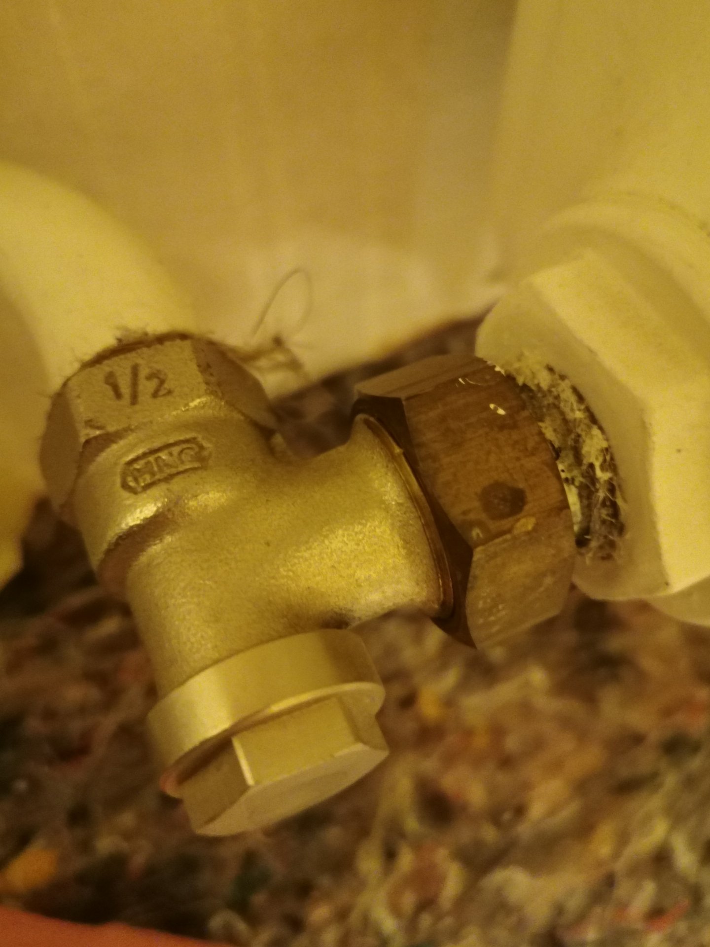

    Hi,
    ich möchte demnächst den Heizkörper demontieren und habe gesehen dass es Blindstopfen gibt.
    Allerdings sieht das bei mir so aus
    Meistens find ich aber nur so etwas hier und ich denke nicht, dass das passt.
    Welchen Blindstopfen kann ich nehmen? Ja ich weiß wenn das Ventil zu ist... Aber ich möchte auf Nummer sicher gehen, da es mehrere Wochen ohne Heizköprer da steht, ohne dass jemand jeden Tag danach schaut. Und oben am Thermostat brauche ich auch etwas

    Der Überwurf sieht nach 3/4" aus. Also brauchst Du zwei schwarze Blindstopfen in dieser Größe.

    Nein zwei 3/4" Kappen in flacher Ausführung.

    Könnt ihr mir zeigen wie so etwas aussieht, bzw. wo man das bekommt? Ich hab bisher immer nur die oben gezeigten Stopfen gefunden.
    EDIT: ach wenn man nach Kappe sucht, findet man auch das richtige ;)
    Die 1/2 die bei meinem Bild drauf steht, hat nix damit zu tun oder?

    Das Teil hat an einer Seite 1/2 Zoll Gewinde auf der anderen 3/4 Zoll
    3/4 Zoll Kappen besorgen und gut ist
    Gibts auch mit auflagedichtung, sonst dichtest du eben das Gewinde ein

    Bei mir sieht es genauso aus, aber es passt kein dreiviertel blind stopfen drauf. Bei dem ist noch 1mm platz an der Seite. gibt es da noch spezielle für oder warum ist das bei mir so?

    wenn die Kappe zu groß ist wird es eben 1/2 Zoll sein

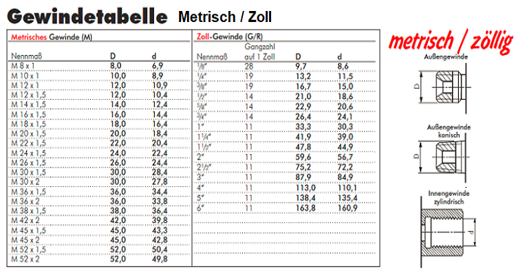

    Als Hilfestellung hätte ich hier einen Teilbereich von "ALLES" - evtl findest Du Dein Problem hier wieder. Ansonsten: Herzlich Glückwunsch zur exotischen Rohrverbindung (/an die ich nicht glaube). Also einmal den Messschieber (hier tuts aber auch ein Lineal) rausgeholt und das Problem gelöst:
    simon84, VollNormal und Fred Astair gefällt das.

    Gewinde mit der Schiebelehre messen
