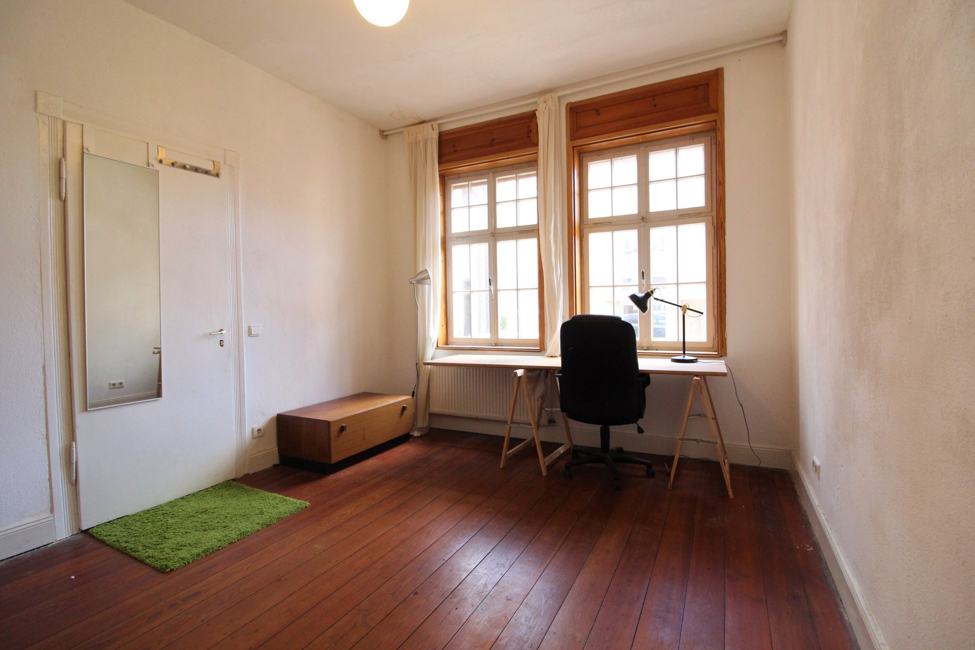

    Zi.2 m. Fenstern u Tür.jpg Folie auslegen, wobei PE-Folie 0,2 mm genügen würde
    und auch diese bei diffusionsoffenem Aufbau ggf entfallen könnte.
    50 x 100 oder 50 x 80 mm KVH auslegen und mit Gummigrnulatstreifen nivellieren,
    dazwischen Zellulose, Holzfaserdämmplatten, Perlite etc als Dämmung
    ca 20 mm dicke geölte Massivdielen aufschrauben.
    Hält fast ewig, ist bei Bedarf komplett rückbaubar, schadstofffrei-umweltfreundlich,
    angenehm zu begehen, beste Dämmwerte, später ggf problemlos zu entsorgen- auch Restmaterial,
    bietet gute Möglichkeiten zur Verlegung von Leerrohre, Installationen etc
    kostengünstig selbst zu verlegen.
    Der abgebildete Pitchpine- Dielenboden ist 110 J alt und wurde nur einmal vor 25 J nachgeschliffen und geölt, Erdgeschoß über Keller, ohne Folie, mit bisher zahlreichen Mietern.
