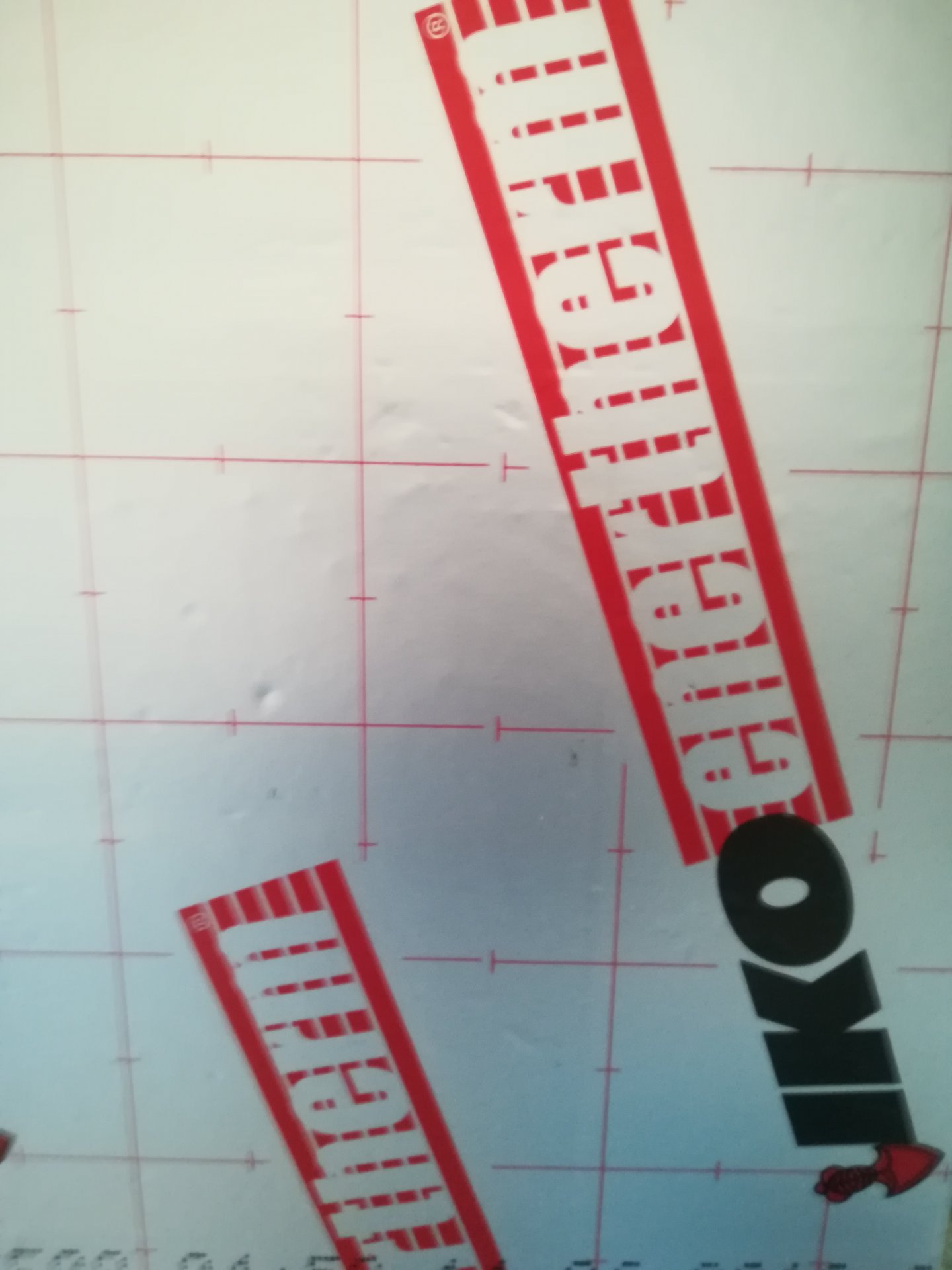

    Das ist zwar korrekt, aber möglicherweise nicht hinreichend günstig, je nachdem, mit welcher VLT die FB Heizflächen betrieben werden müssen/sollen.
    Weiterhin spielen FB Oberbelag und Art der Angrenzung eine wichtige Rolle.
    Bsp:
