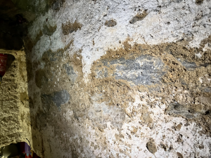

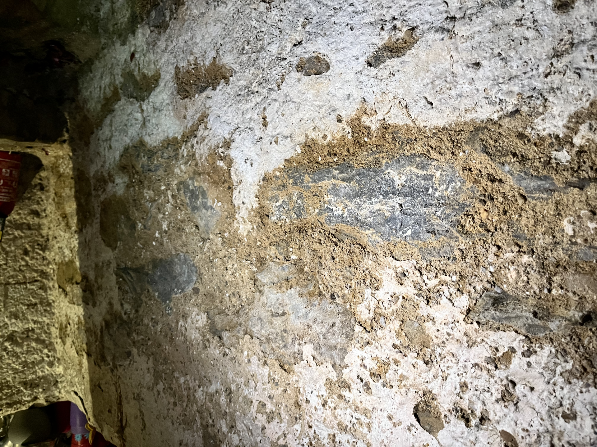

    Hallo!
    Vielleicht findet sich in diesem Forum ja ein "Bruchsteinexperte". Ich habe nämlich vom Verkäufer unseres Hauses nur rausbekommen, dass es ein Bruchsteinkeller ist, jedoch nicht um welche Art Stein es sich handelt. Leider sieht man auch nicht sehr viel davon, lediglich an 2 kleinen Stellen.
    Ich habe dafür mal Bilder hochgeladen. Für mich scheinen es graue Steine zu sein. Vielleicht Basalt oder Kalkstein? Kann aber ja wahrscheinlich auch alles mögliche andere sein. Leider.
    Naja ich versuche mein Glück, vielleicht weiß ja jemand etwas.
    Danke für eure Antworten!

    Bruchsteine stammen meist aus der Region. ( Außer Boston oder NY )
    Also wo steht der Bau?

    in Altendiez

    Rheinisches Schiefergebirge also. Da findet man aus dem Abraum ziemlich alles an Graniten, Trachyten....aber egal.
    Kann man mit leben, nur Wärmeleitfähigkeit ist eben sehr hoch.

    Ok das bedeutet, dass man das nur wie bestimmen kann? Muss es überhaupt bestimmt werden? Ich würde gerne unseren Haussockel (die oberen 1,2m unseres Kellers) "freilegen", also den Bruchstein sichtbar machen.

    Könnte es auch eine Grauwacke sein?

    Es gibt da solche Zwangsstörungen, manche müssen das bestimmen, sonst drehen die durch… Rein sachlich/technisch muss man das aber eher nicht…
    Wozu soll das gut sein? Damit Du Dir am Ende einen Frostschaden in den Mörtelfugen einfängst, der die komplette Wand zerstört?

    Ich dachte es wäre notwendig es zu bestimmen damit man weiß, ob der Stein geeignet ist um "offen" zu liegen.
    Wir würden den Sockel gern freilegen, weil uns die Optik einfach besser gefällt. Das muss ja irgendwie ohne Schäden möglich sein, man sieht es ja bei Altbauten sehr häufig. Die Frage ist eben nur "Ist der Stein dazu geeignet und was muss man beachten um beispielsweise keinen Fristschaden zu erhalten".
