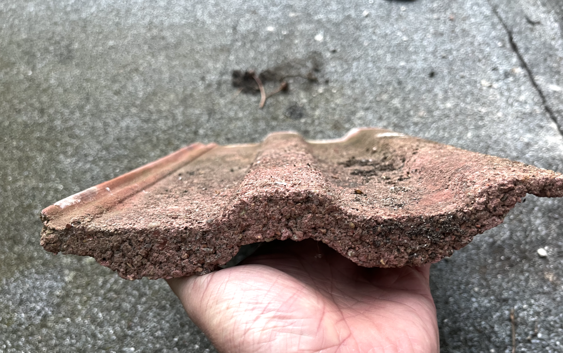

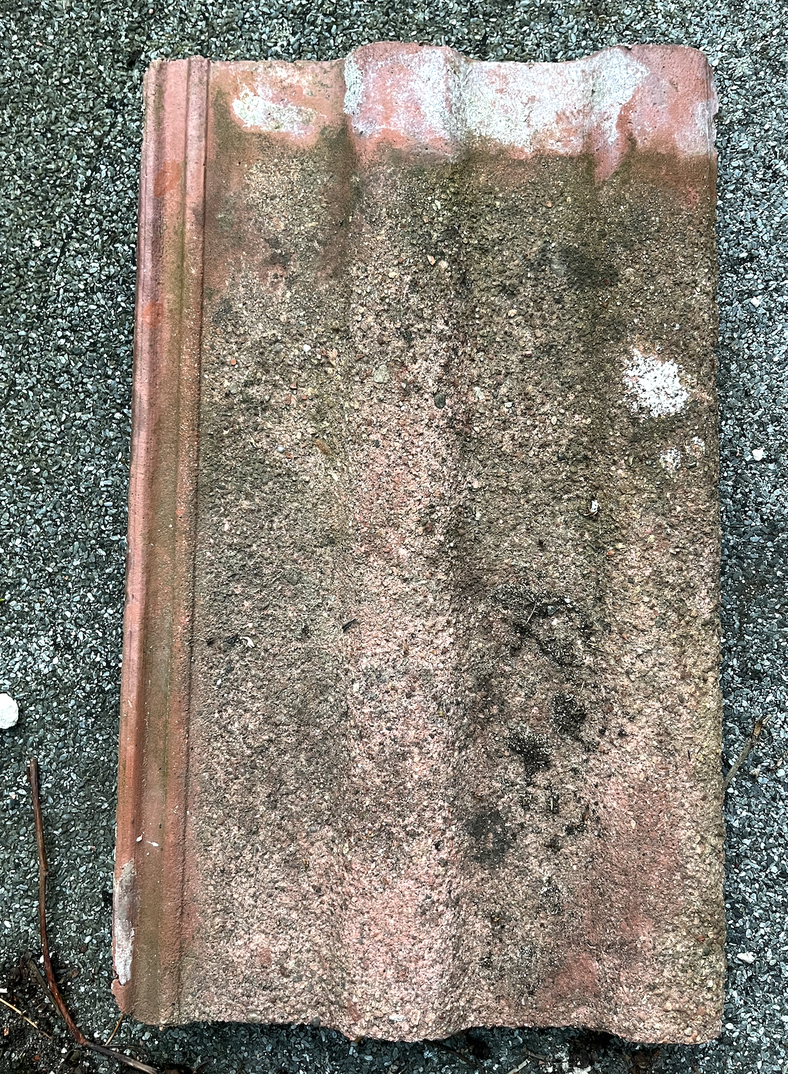

    Hi,
    kann mir jemand sagen, was das für ein Dachstein ist?
    ca. 39 cm hoch
    ca. 34 cm breit
    Mitte der 50er Jahre.
    Vielen Dank!
    Tim

    Doppel S Pfanne?

    Sorry, die Breite ist ca. 24 cm, nicht 34cm! Also schmaler... Kein Doppel S

    nee, die Doppel-S kam erst Ende der 60er.
    Guck mal hier ob Du was findest:
    dachziegelarchiv.de/hersteller.php?her_ist_aktuell=0&her_order=name_desc&her_page=186&show_her_id=1269
    hatte keine Lust, das durchzuwühlen ;)
