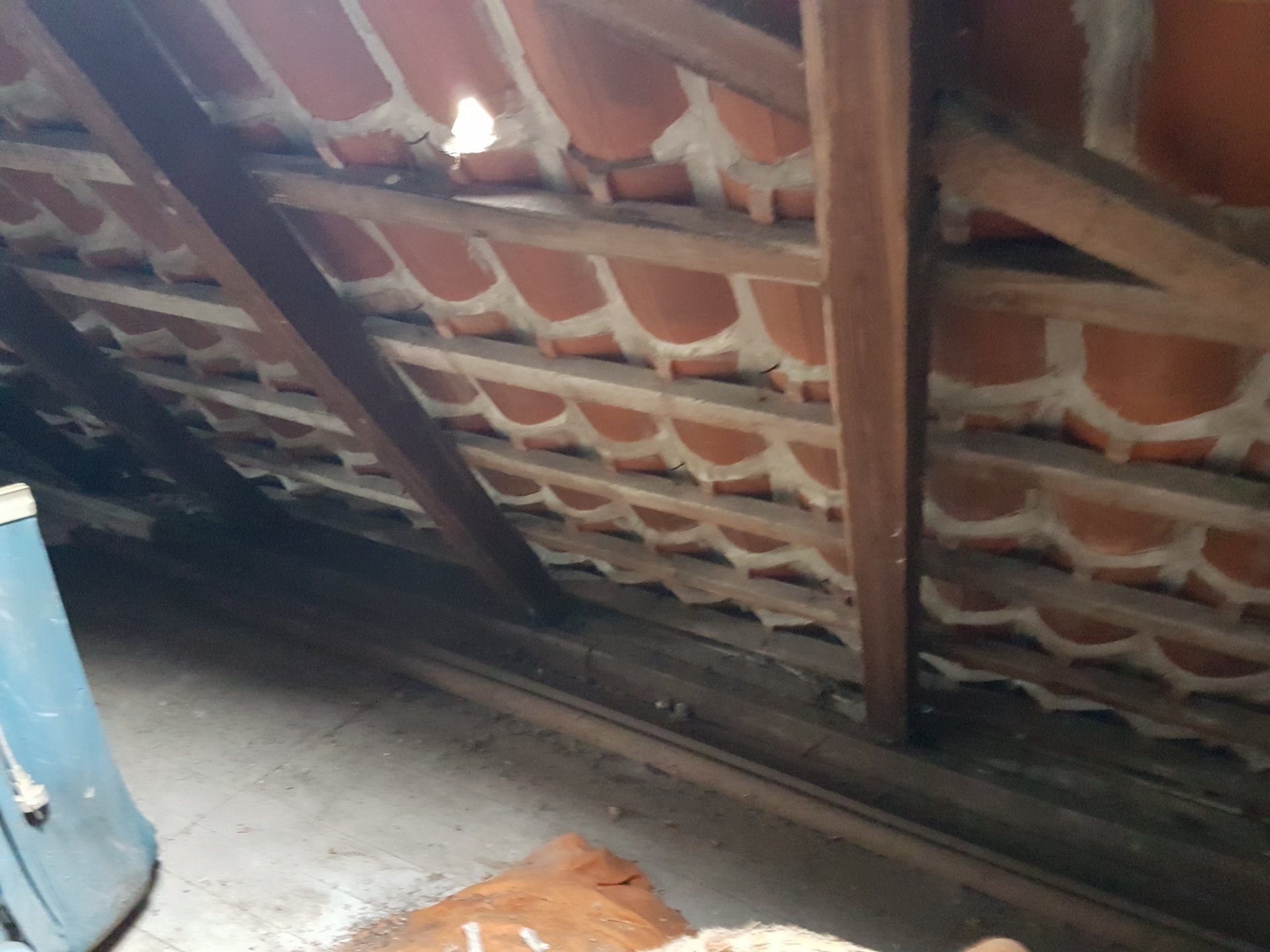

    Hi,
    mal wieder eine Qualitätsfrage. Mir ist klar, das Baumarktware nicht so dolle ist, wie die Ware aus dem Fachhandel. So wie ich das im Moment per Google sehe, gibt es nur Baumit, Quickmix und Sakret als Dachdeckermörtel (faserverstärkt).
    Oder kennt ihr noch andere Dachdeckermörtelprodukte von anderen Firmen, an die man ran kommen könnte?
    Welche wäre noch am besten zu gebrauchen für einen neuen Verstrich an einem 60 Jahre alten Biberschwanzziegel?

    die sind gut, Baumit kenne ich nicht.
    Nimm Quickmix. Wenns länger dauert, den angebrochenen Sack möglichst Luftdicht wieder verkleben.

    ok super danke, dann kaufe ich bei uns um die ecke quickmix mit fasern. wie dick müßte ich eigentlich den verstrich für die ziegel auftragen? 1cm, 2mm oder wie dick muß das sein???

    Das ergibt sich im Prinzip "von selbst" aus der Ziegeldicke ... wenn die Biber 2cm dick sind ist das quasi ein Dreieck mit den Schenkellängen 2,0*2,0 ... für Biber hab ich kein Bild .. aber bei Hohlpfannen sieht das so aus (bei Biberschwanzziegeln wird ja nur die Querfuge verstrichen, die Längsfuge nicht). Aber wolltest du nicht nur den vorhandenen Verstrich ausbessern ... dann kannst du dich ja am Bestand orientieren.

    ok danke, dann mache ich es so wie gehabt.

    so ich habe mal folgende daten gefunden:
    baumit:
    Druckfestigkeit: 5nm
    Festigkeitsklasse: CS 3
    Haftzugfestigkeit: ≥ 0.08 N/mm²
    quickmix:
    Druckfestigkeit: 2,5nm
    Festigkeitsklasse Putz: CS 2,5
    Haftzugfestigkeit: keine Angabe
    die Frage ist jetzt, wäre der Baumit Mörtel zu hart und unflexibel für alte Ziegel? sollte ich eher auf Quickmix mit 2,5nm setzen?
    Leider gibt das Datenblatt bei Quickmix noch weniger her, wie Zusammensetzung etc. Der von Baumit hat wohl kein Kalk drin und Quickmix gibt gar nichts an.
