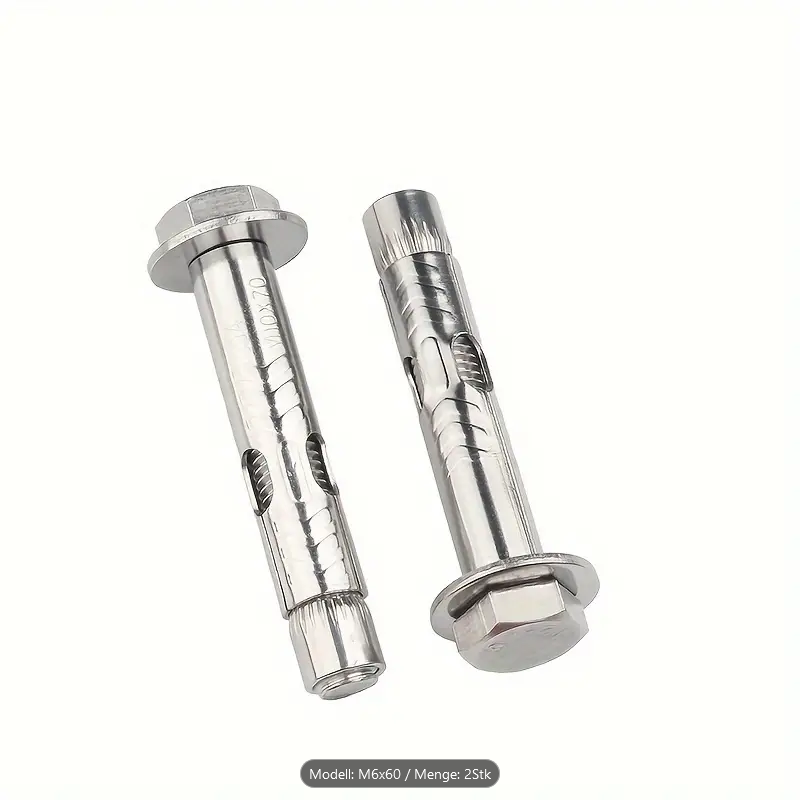

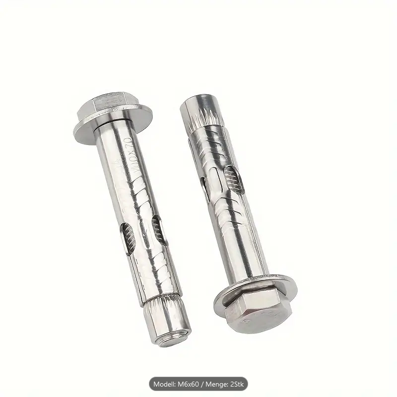

    Hallo liebe Gemeinde,
    ich baue grad ein kleines Vordach über der Hauseingangstür an.
    Die Konstruktion wird mit 10er Spreizdübel (wie im Bild) gefestigt.
    Beim letzten...wann auch sonst :( ...habe ich das Problem, dass dieser Dübel nicht richtig fasst und ich ihn somit nicht fixieren kann.
    Die gute alte "Zahnstochermethode" hilft hier vermutlich nicht.
    Hat jemand eine Idee, wie ich das Problem lösen kann?
    Ich hab, aus einer Reportage, irgendwie im Kopf, dass es Dübel gibt, die eine Art "Ampulle" als Bestandteil haben, welche beim Anziehen platzt und eine Art "Kleber" freisetzt.
    Wäre sowas eine Variante?
    Dank und Gruß
    Robert

    Für deine Spreizdübel wie auf deinem Foto , Nein , schau mal in Hercule seine Lieblingsinformationen in yuppyupp dort wird die der Unterschied schnell klar

    Dein Dübel funktioniert nicht, also raus damit.
    Stattdessen einen Injektionsdübel mit oder ohne Siebhülse. Welcher Klebedübel für deine Situation der Richtige ist, würde ich bei Fischer oder Würth recherchieren. Evtl. muß das Bohrloch noch vergrößert werden.
    Es geht hier also nicht darum, den von dir verwendeten Dübel irgendwie "einzukleben".

    Soooo...der übliche Verdächtige, also der Nachbar hat geholfen.
    Er hatte einen Dübel gleicher Größe, welcher sich aber "einfacher" und massiver spreizt.
    Dieser fand Halt im Mauerwerk und das Problem ist bombenfest behoben.
