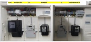

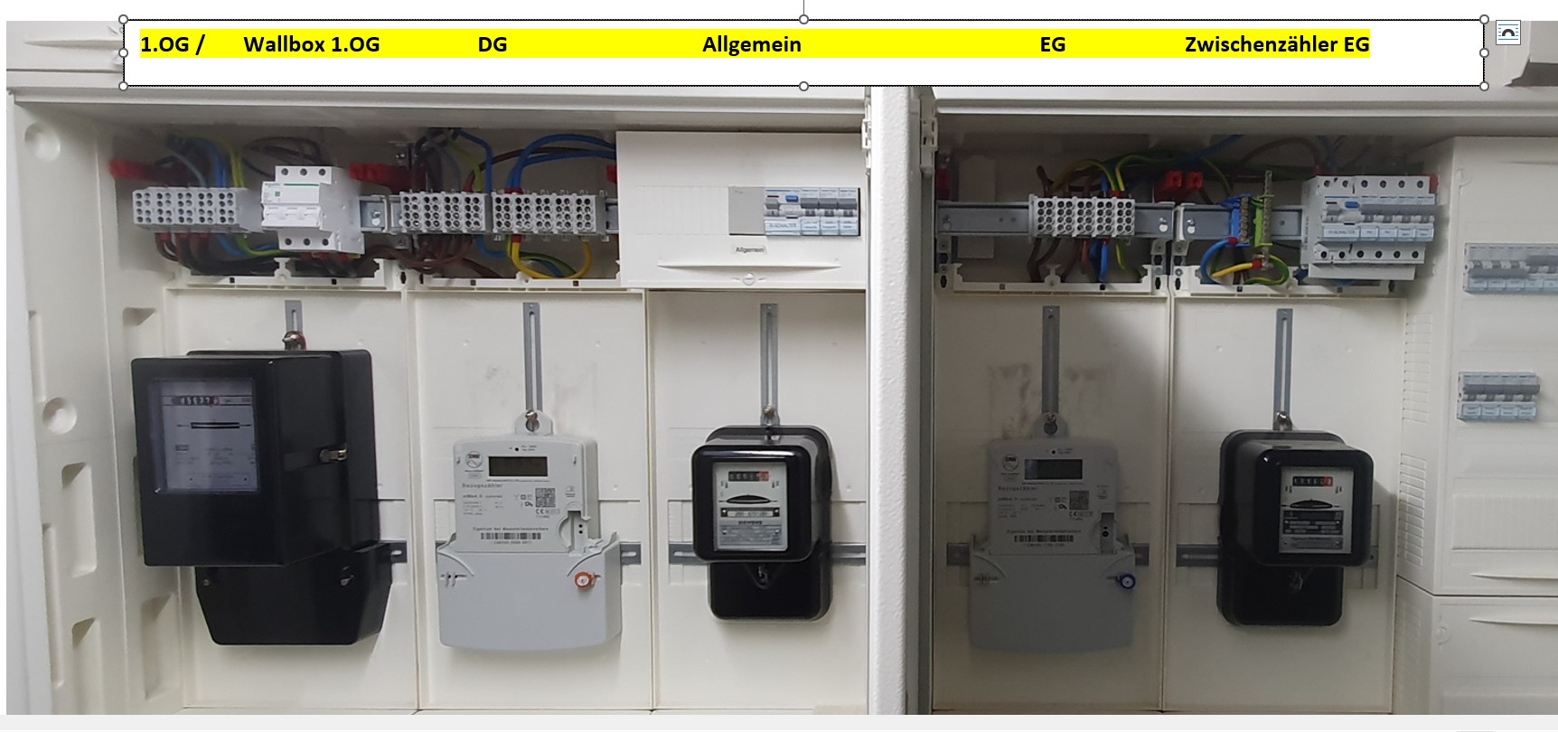

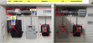

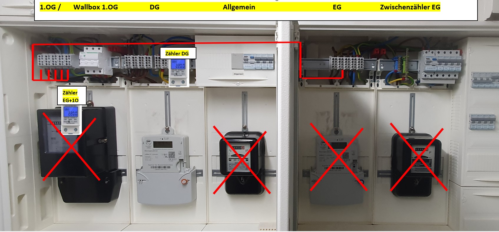

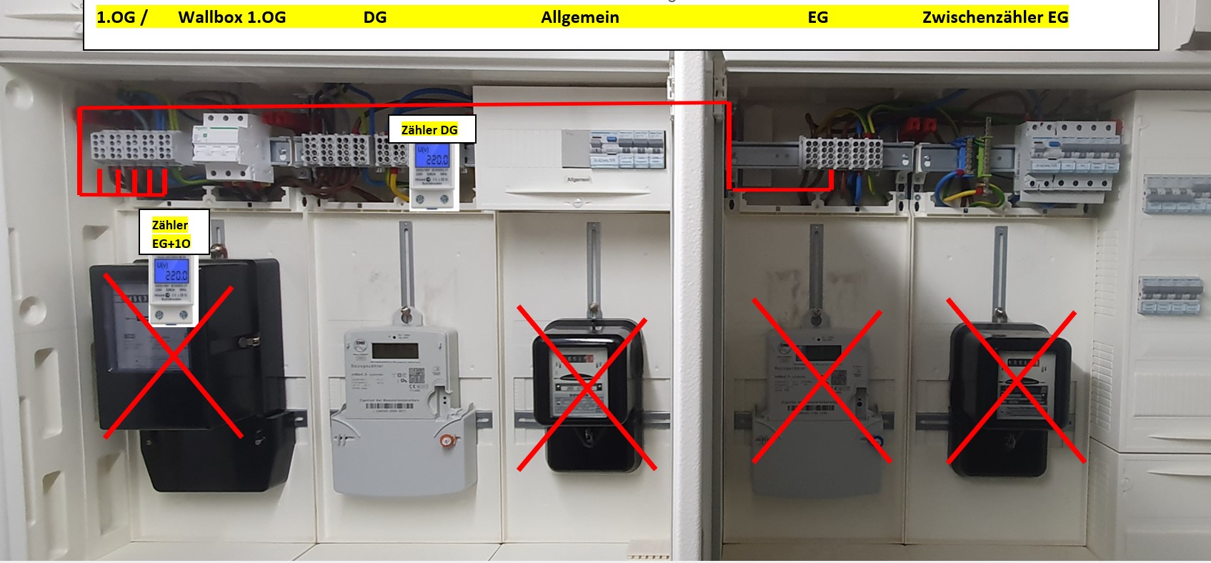

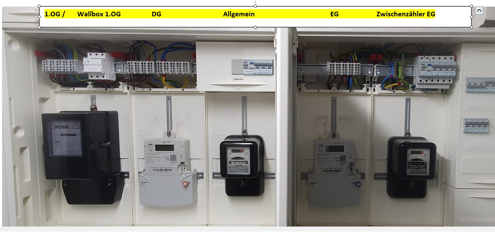

    Zum IST-Zustand bzw. SOLL-Zustand siehe Bilder:
    Was sagt Ihr zum IST.Zustand und der klassichen Nullung?
    Was spricht gehen den SOLL-Zustand: DG vermietet, EG+1ET soll zusammen, wobei an das EG+1ET die Einspeisung hängen soll. Den Einspeisezähler könnte man ggf. im rechten Kasten montieren. Was kostet solch ein "Umbau" vom Elektriker oder kann ich da selber ran bzw. vorbereiten? Wegen dem Abbau muss ein zertifizierter Installateur ja ohnehin kommen.
