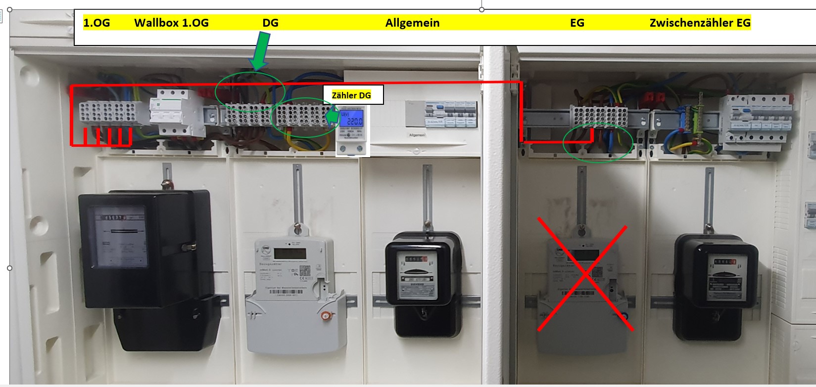

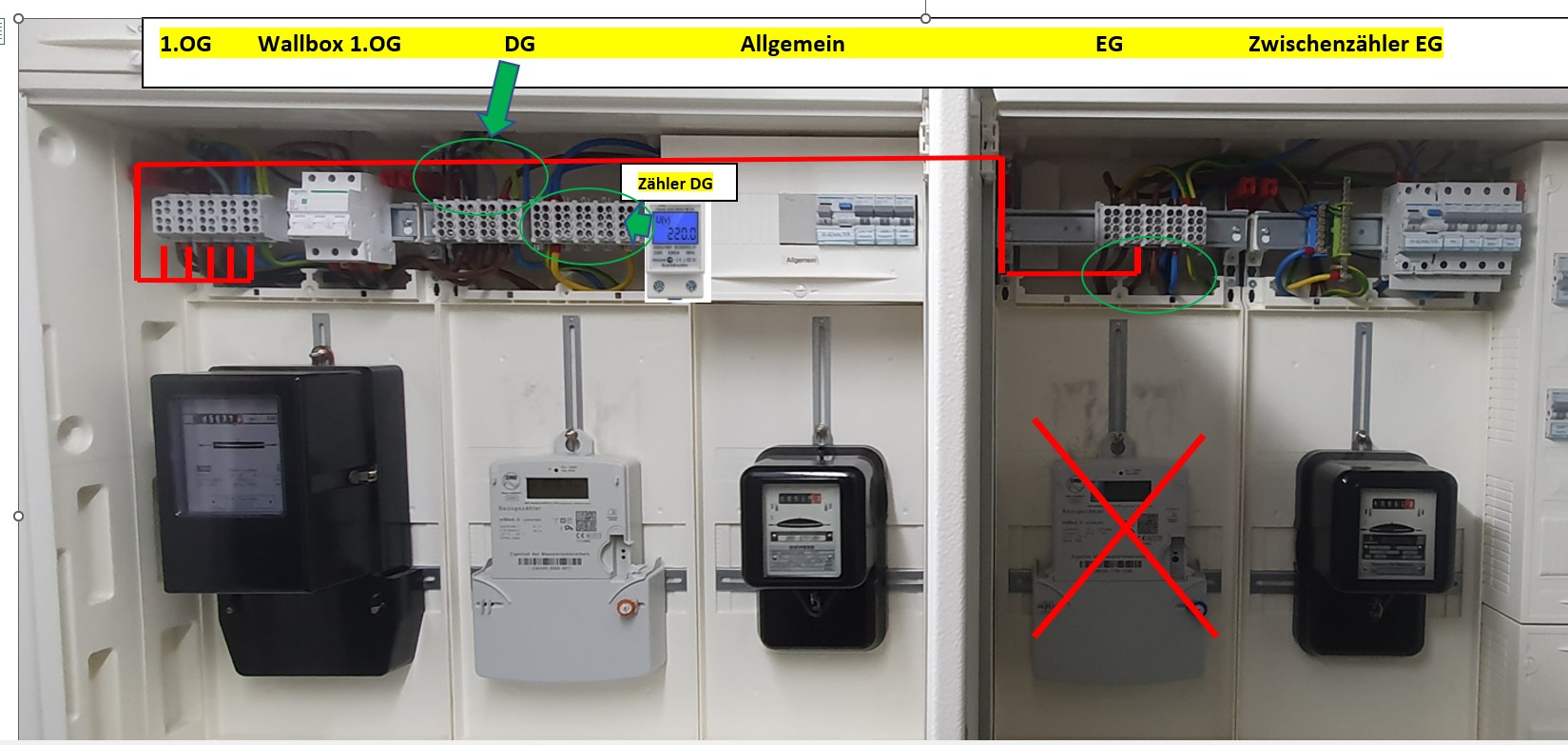

    @titan1981: Ein geeichter Digitalzähler für Verrechnungszwecke kostet 50Eur und müsste alle 8 J. erneuert oder geprüft werden oder liege ich da falsch und ist das Kernschrott?
    LCD Drehstromzähler Stromzähler MID 2022 geeicht S0 für Hutschiene 400V 80A | eBay
    - Vereinfachter Umbau wäre nur der Zwischenzähler für das DG, der Rest geht auf mich und ich lass die alten Zähler wie sie sind. Da liegen schon die Kabel und es müsste nur eine Umklemmung erfolgen (grün markiert)?
    - Der Stadtwerkezähler müsste raus und in dem Zuge müsste das vorverlegte Kabel vom EG ans 1OG (rot markiert) angeschlossen werden. Darf ich innen mit Lochborung wie rot-simuliert oder muss ich außen rüberlegen bzw. ist der Verbund überhaupt zulässig?
    - Ist das mehr als 1Std. An/Umschlussarbeit? Die Wallbox war in 30min. angeschlossen, eingerichtet, geprüft und abgenommen. Hatte also soweit vorbereitet gelegt.
    - Die Zwischenzähler können ja bleiben, aber ist der Eigenverbrauch zu vernachlässigen? Hab was von 35kwh p.a. pro Zähler gelesen, andere sagen 7kwh p.a. oder 3Watt/h oder 3Watt/Tag?
    @Deliverer Ich will ja nichts vergütet haben, sondern nur vermindert verrechnet bekommen. Balkonkraftwerke sind doch extra für Plug&Play ausgelegt. Rein in die Balkonsteckdoese meines Stromkreises und bei Abnahme wird weniger von den Stadtwerken gezählt. Beim genannten Digitalzähler für das DG dürfte doch grundsättzlich eine Rückzählersperre eingebaut sein und damit wäre auch eine Reduzierung der Stromverbrauchs durch das Balkonkraftwerk ans DG ausgeschlossen?
