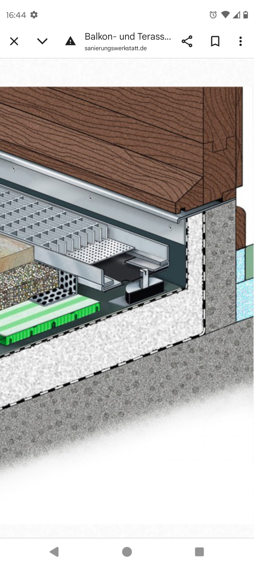

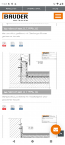

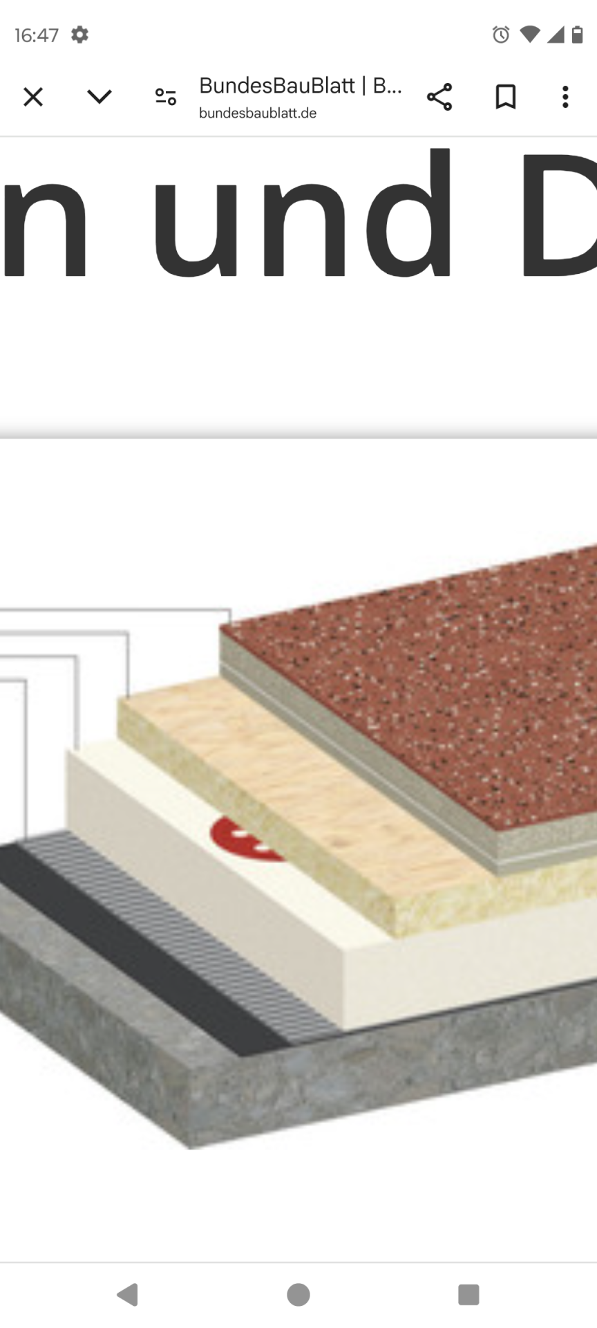

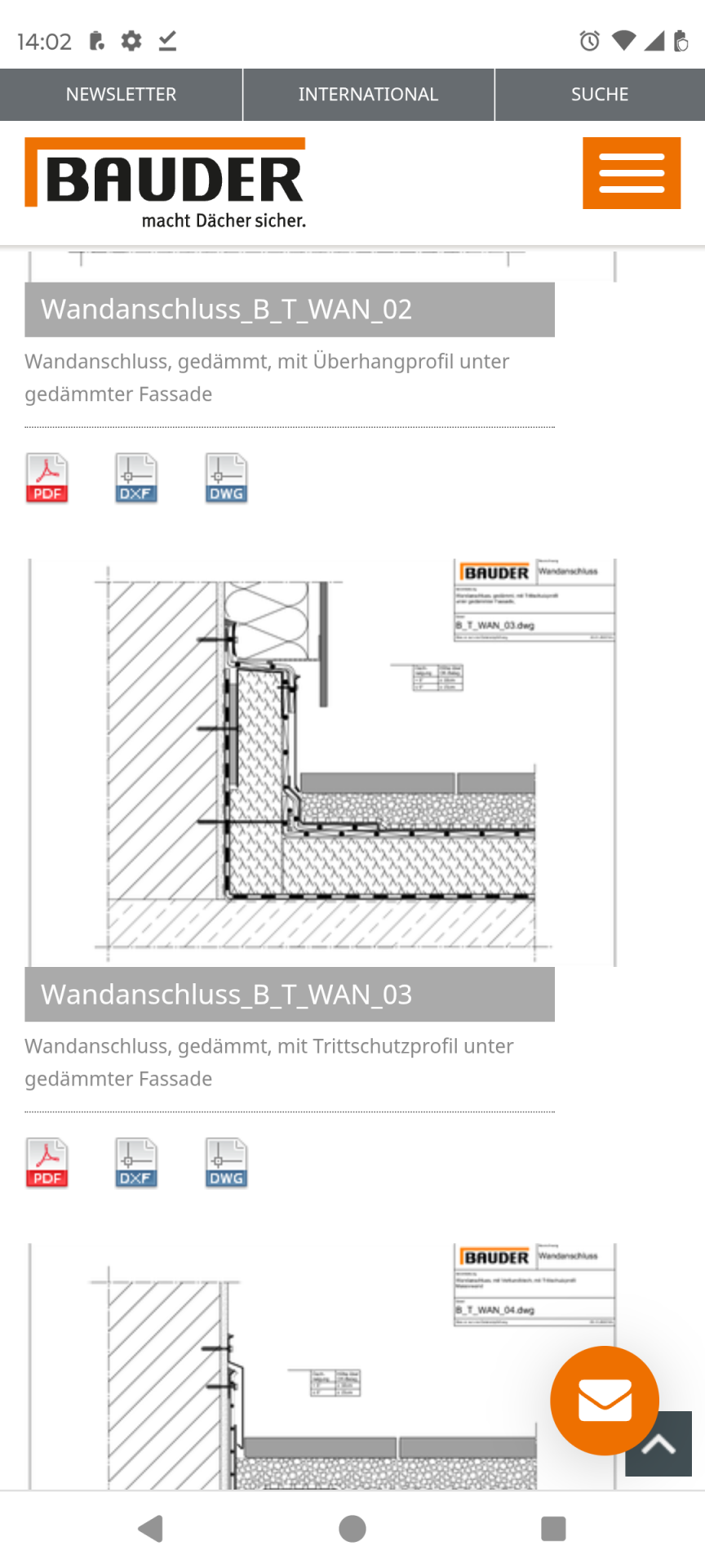

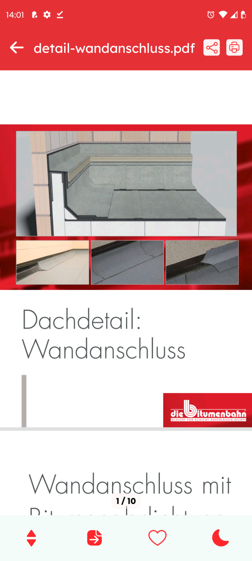

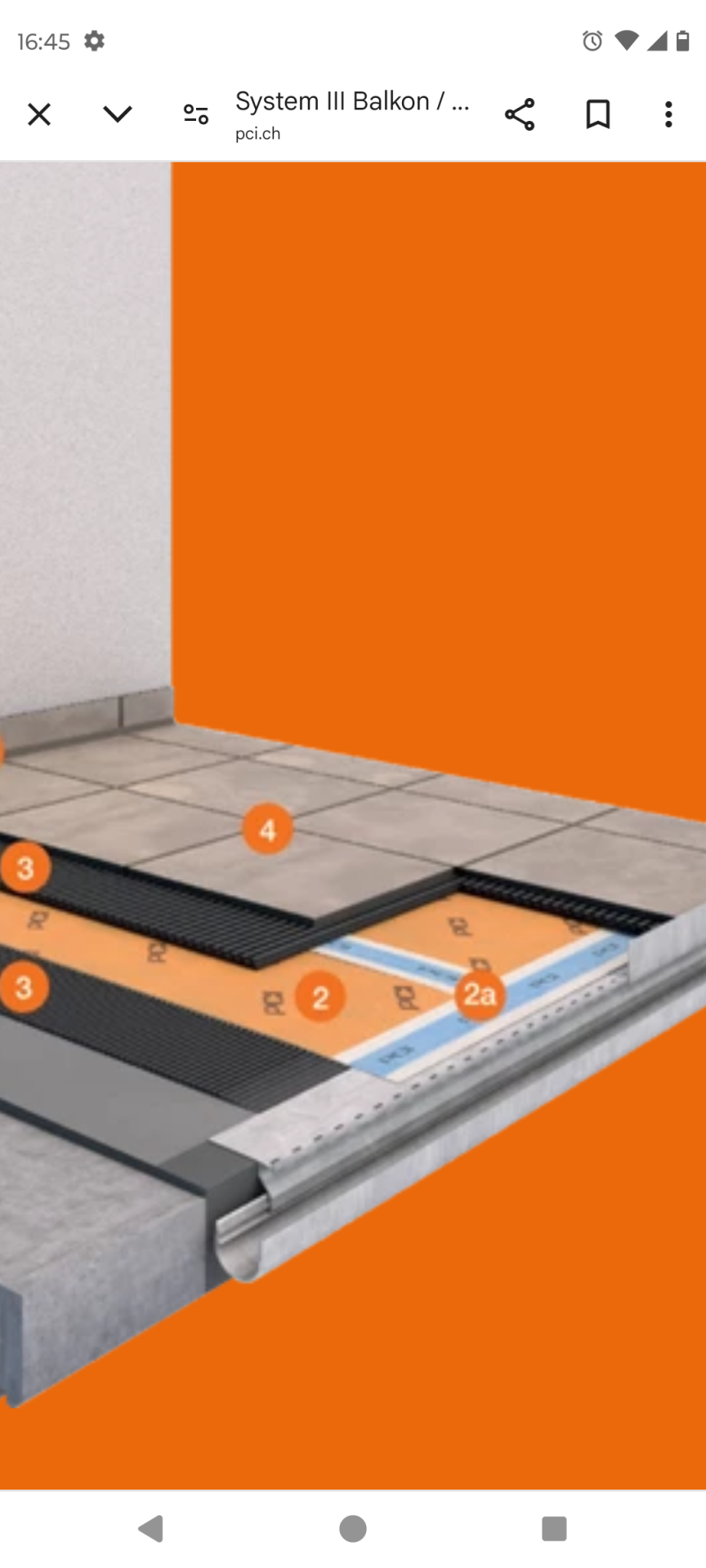

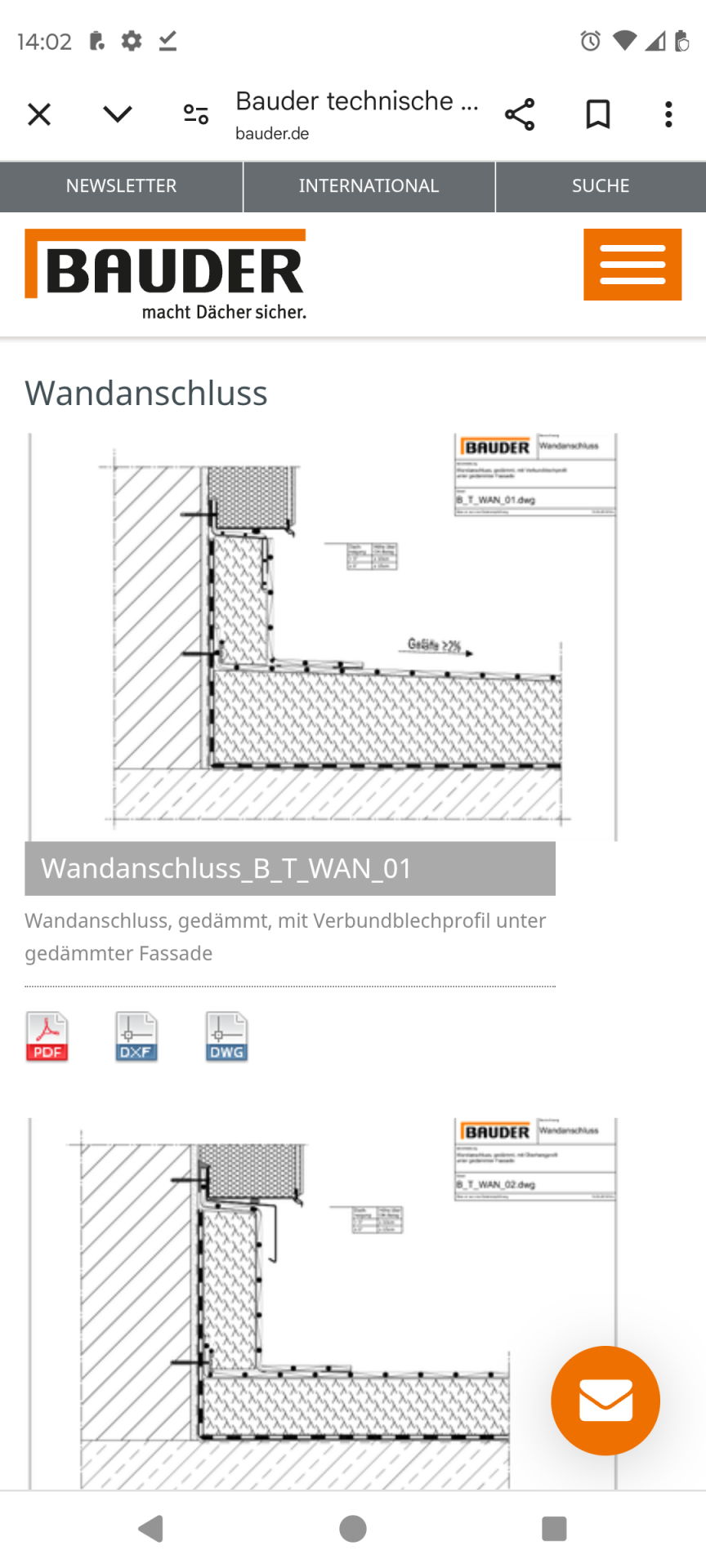

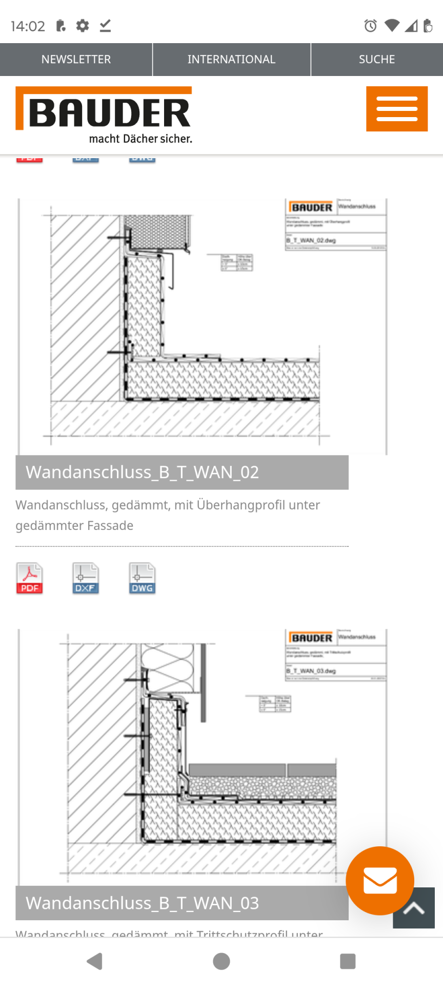

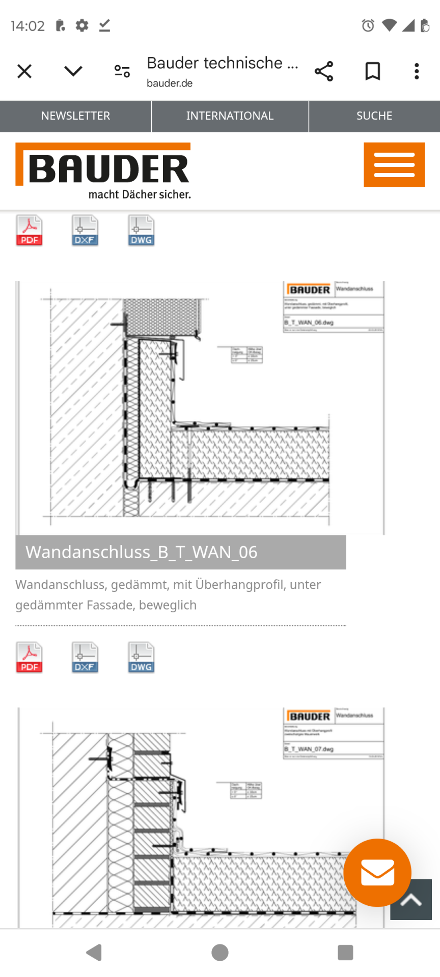

    Hier ein paar Ansätze

    Der Aufbau Nummer 3 von SIL ist doch ganz genau das was ich beschrieben habe...
    Stellt sich nur die Frage, was für eine "Lastverteilung" das ist. Edit: Triflex Holzfaser-Zement Platte (Aquapanel). Kann ich online nirgends finden. Fraglich ob das Endkunden direkt kaufen können. Gäbe es Alternativen?

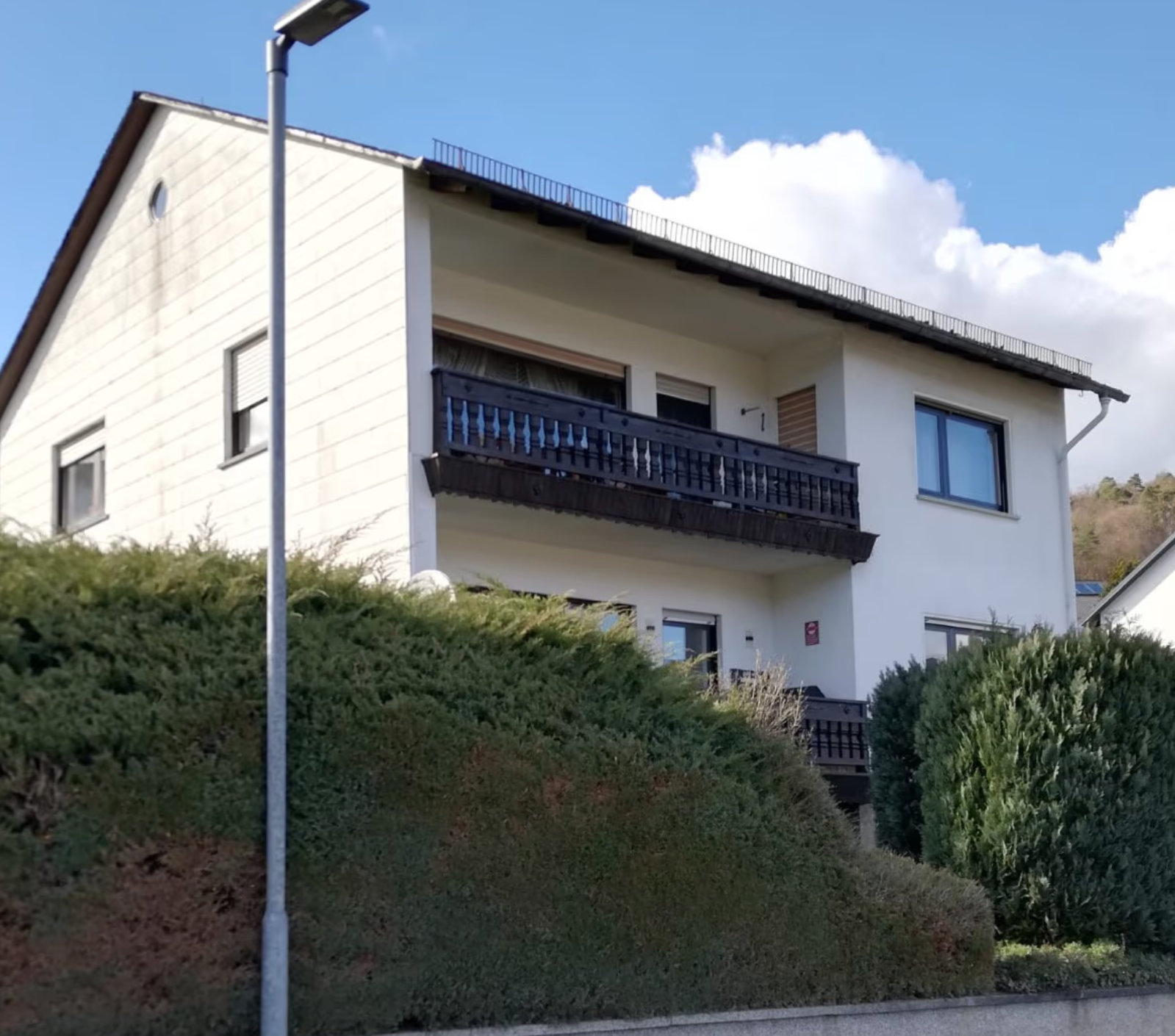

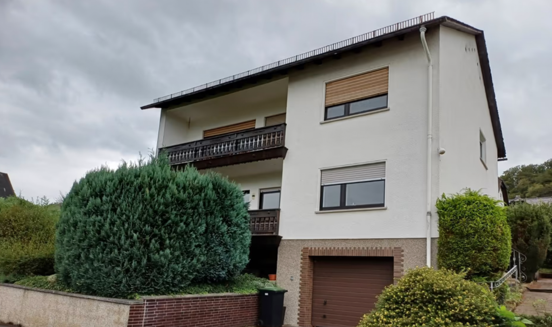

    Hier mal Bilder, mehr habe ich nicht:
    Geländer wird erneuert.
    Balkontür wird erneuert. Hier kann eine hohe Schwelle vorgesehen werden.
    Vorgesetzte Rinne wird erneuert.

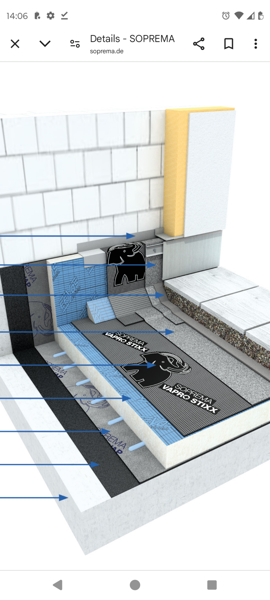

    Das kann ich noch nicht beurteilen. Aber wie gesagt, die türschwelle kann ich nach Belieben hoch wählen.
    Wäre es denn möglich die Gefälledämmung direkt abzudichten und darauf stelzlager zu stellen? Wäre das von der Druckbelastung her ok?
  17. #17 SIL, 22.01.2025
    10.891
    4.223
    Ja , 2 lagig Polymer plus Bautenschutzmatte.
