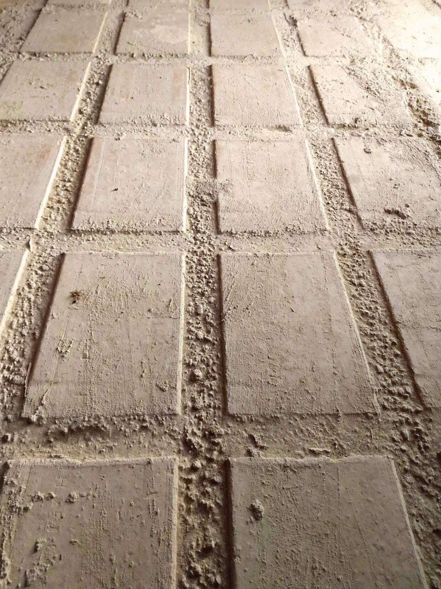

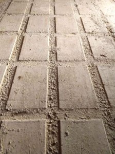

    Für den künftigen Bodenaufbau besteht noch die Herausforderung, dass die Rohdecke (Ziegelelementdecke) uneben ist (siehe Foto). Die Ziegel stehen etwas hervor.
    Lässt sich darauf eine Ausgleichsmasse aufbringen um anschließend feste Dämmplatten (z.B. PU-Dämmung, danke für den Tipp) verlegen zu können? Oder wieder großflächig mit Perlite-Schüttung arbeiten?

    Ich würde da die Dämmplatten direkt drauflegen, was soll passieren?

    Saubermachen und Dämmplatten drauf. Du kommst wohl auf 4cm Unterdämmung +2cm Tackerplatte, die sollten sich noch einigermaßen „legen“. Die tiefer liegenden Fugen sind überhaupt kein Problem, sondern eher eventuelle Hochpunkte über die die Platten „kippeln“.

    Überhaupt schaut die Decke zumindest auf dem Foto sehr sauber und Plan aus. Würde da mal mit der richtlatte drüber gehen und gucken

    Ursprünglich war alles mit Perlite-Schüttung aufgefüllt, daher dachte ich die etwas tieferen Fugen könnten der Grund dafür gewesen sein.
    Ok, dann werde ich mal sauber machen und prüfen ob die Ziegel zueinander eben sind. Sollte eingentlich so sein, die sind damals als Decken-Fertigelemente auf die Baustelle gekommen.

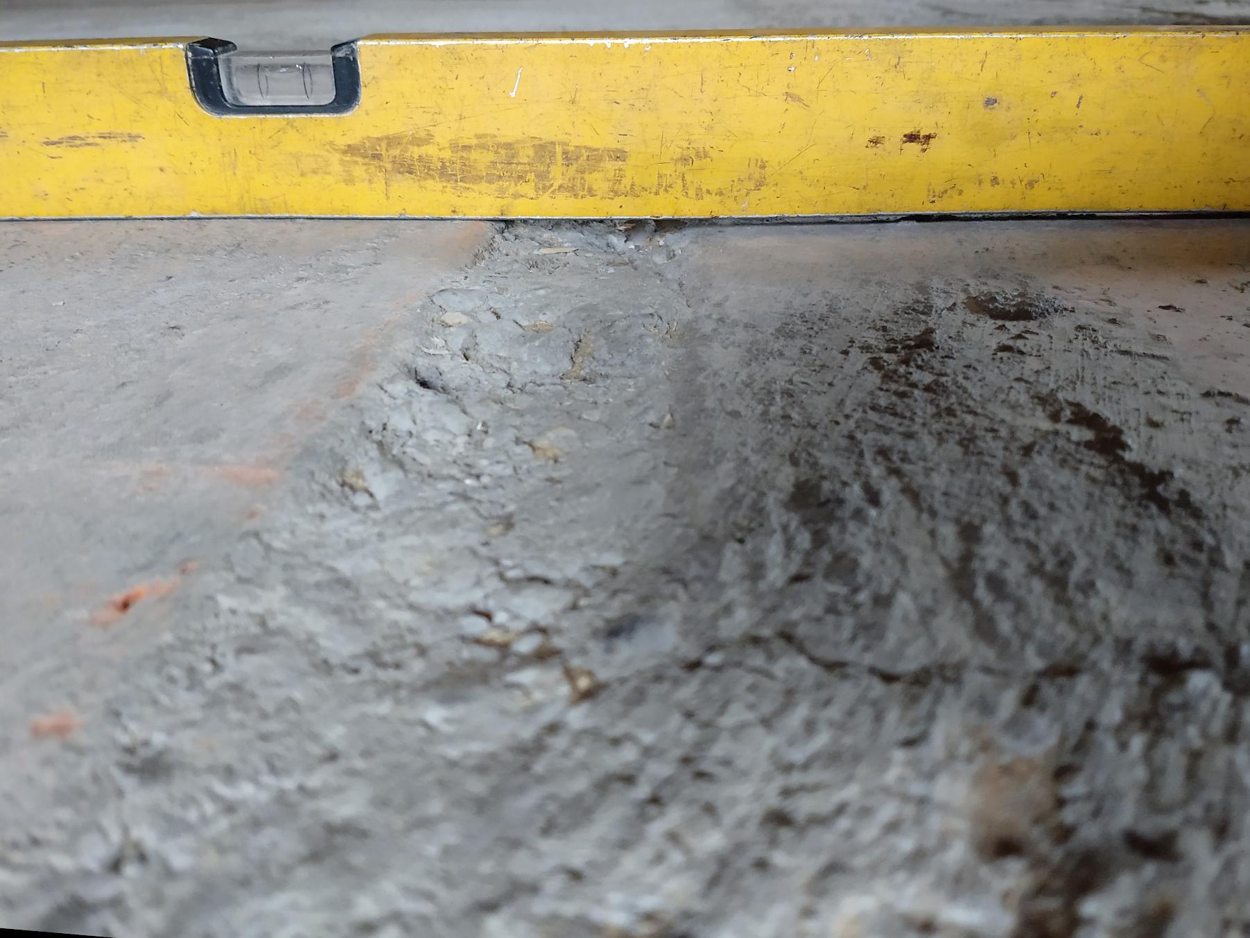

    Nun melde ich mich nochmal. Die Ziegelelementdecke ist leider doch uneben. (siehe Foto anbei) :(

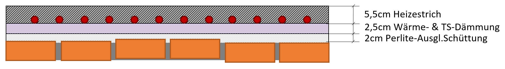

    Im betroffenen Teil des Hauses habe ich 1m² Estrich entfernt um zu sehen wie es darunter aussieht. Zum Ausgleich liegt eine Perlite Schüttung von 2cm auf der Decke. Diese könnte ich drin lassen und darauf den neuen Boden aufbauen.
    Für die Dämmung/Tackerplatte stehen noch 2,5cm zur Verfügung. Was kann ich hierfür nehmen um eine Trittschalldämmung hinzubekommen und gleichzeitig dafür zu sorgen, dass die Perlite-Schüttung darunter eben liegen bleibt?
    Oder bin ich gezwungen, die Ebenheit mittels Ausgleichsmasse herzustellen?
