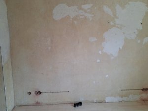

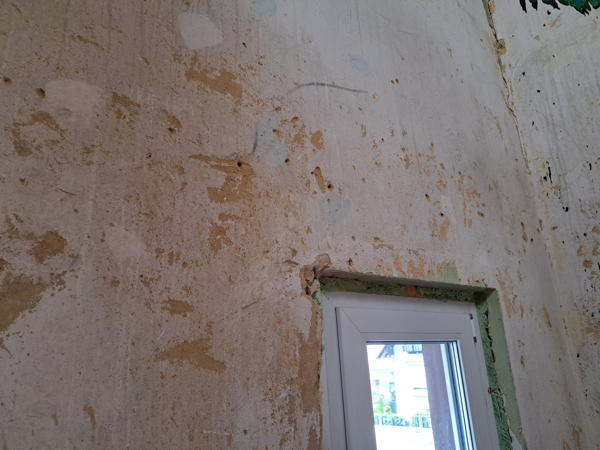

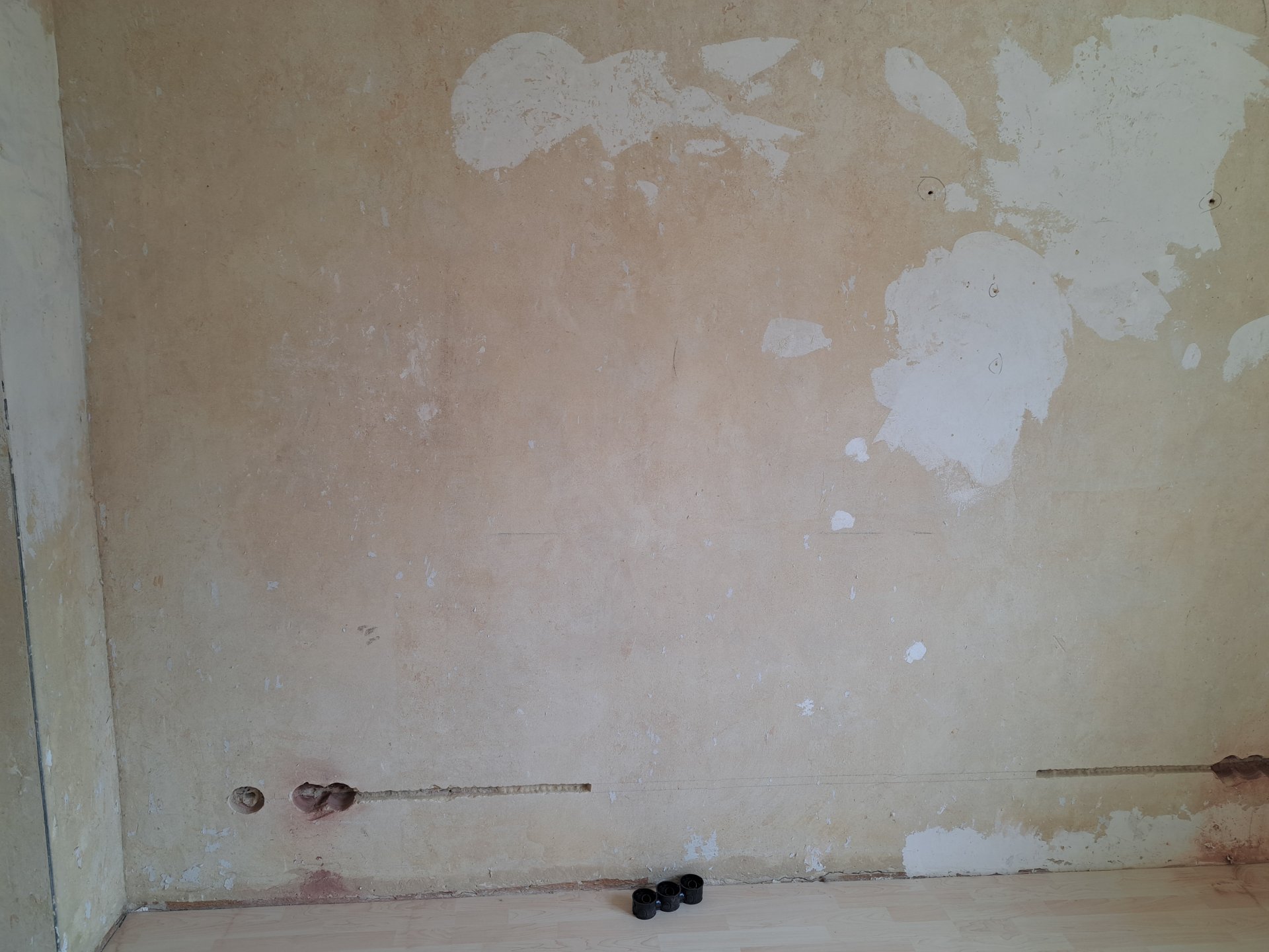

    Hallo Experten,
    In meinem Haus aus dem Jahr 1960 möchte ich gerne die Wände glatt verputzen und Streichen.
    Ich gehe davon aus, dass der alte vorhandene Putz ein Kalkzementputz ist. Die Schlitze würde ich deswegen wieder mit Kalkzementputz schließen, anschließend grundieren und dann einem Feinputz drüber.
    Ich bin mir noch unschlüssig darüber welchen Feinputz ich nehme, im Moment denke ich daran Rotkalk Glätte zu benutzen.
    Außerdem ist der alte Putz im Treppenhaus viel heller. Dort würde ich vor dem Grundieren schleifen um die alte Farbe oder Gips zu entfernen.
    Was haltet ihr von diesem Vorgehen bzw. was habt ihr für Verbesserungen vorzuschlagen?

    bin neu im Forum. Sind auch gerade am Sanieren eines EFH. Der Putz bei uns ist ca. 1970 gemacht worden. Sieht in den meisten Zimmern ähnlich aus wie bei dir.
    Haben uns jetzt auch schon ein paar Meinungen eingeholt. Wir werden wahrscheinlich erst schleifen. Dann alles grundieren.
    Dann entweder mit einem Kalkputz und verfilzen. Oder evtl. werden wir Spachtelmasse mit Gewebe verwenden.

    Hi, das freut mich zu hören. Hast du dich schon für eine Grundierung und Putz entschieden und kannst Erfahrungen teilen ?
    Über Gewebe habe ich mir auch schon Gedanken gemacht, ich bin mir aber nicht sicher ob das im dünnen Oberputz noch sinnvoll ist.

    Das mit dem Schleifen ist eine sch.. Arbeit. Auch mit den noch vorhandenen Op-Masken.
    Das würde ich mir sehr überlegen.
    Zum Überputzen würde ich einen Dünnputz auf Gipsbasis vorschlagen. Der kostet aber das dreifache von normalem Gipsputz.

    Hi, ich habe mich die Tage weiter eingelesen und mich dafür entschieden, nach dem schleifen den Hessler Biogrund und darauf den Hessler Kalk-Glätteputz aufzubringen.
    Wie ist eure meine Meinung zur Armierung in 2mm Glättputz ?
