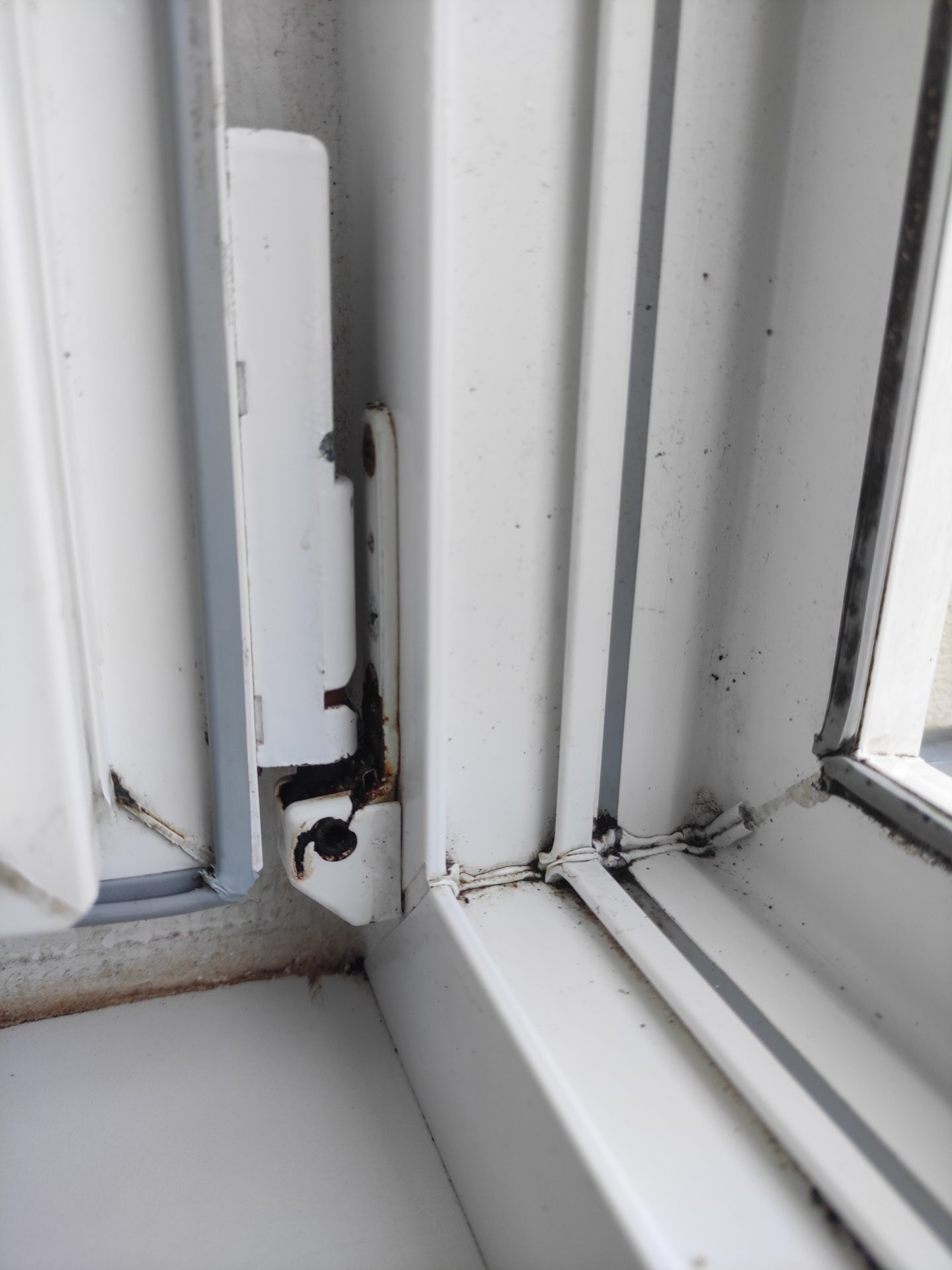

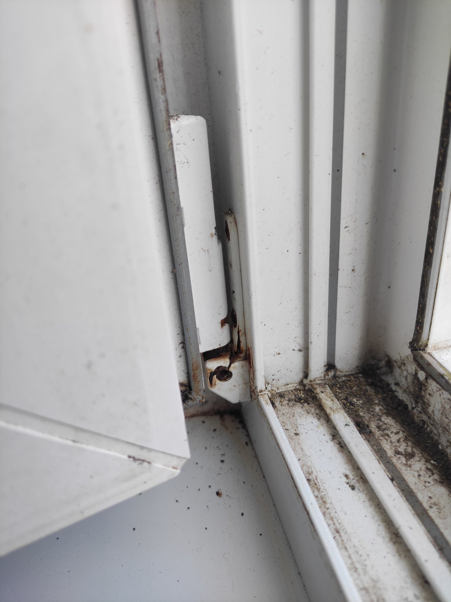

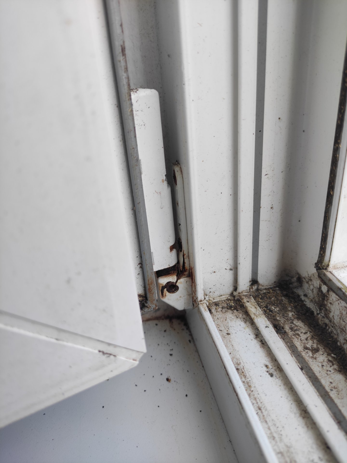

    Moin,
    Nachdem weder ChatGPT noch GoogleLens mir weiterhelfen könnte, vielleicht hat ja hier jemand eine Idee: welche Fenstermarke könnte das sein?
    Hintergrund: die Ecklager/Bandschuhe sind durchgerostet und die würde ich gern austauschen. Wenn ich das richtig sehe, brauche ich dafür die Marke :) es könnte auch polnische Fenster o. ä. sein.
    Vielen, vielen Dank für die Hilfe!

    Bevor du dir die ganzen Getriebe und Stangen austauscht gucke doch mal was neu Fenster kosten.
    Die Firma Krebs in Berlin hat ein gutes Angebot an alten Beschlägen

    Danke für die schnelle Antwort! Oh je, dann habe ich mir das wohl etwas zu einfach vorgestellt. Ich dachte, ich könnte einfach diese Teile/Scharniere/Bandschuhe/Ecklager tauschen oder geht das gar nicht?

    Die Fenstergetriebe untereinander sind selten kompatibel.
    Wenn es nur um die Ecklager geht, sollte das weniger ein Problem sein.

    Aber es ist doch nur das Ecklager kaputt, da ist es egal woher das Getriebe kommt.

    So wie die Innenecke aussieht ist nicht nur das Ecklager im arsch sondern auch die Dichtungen.

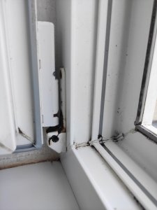

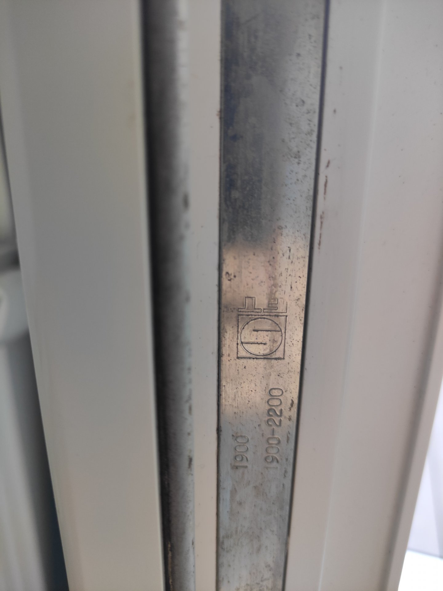

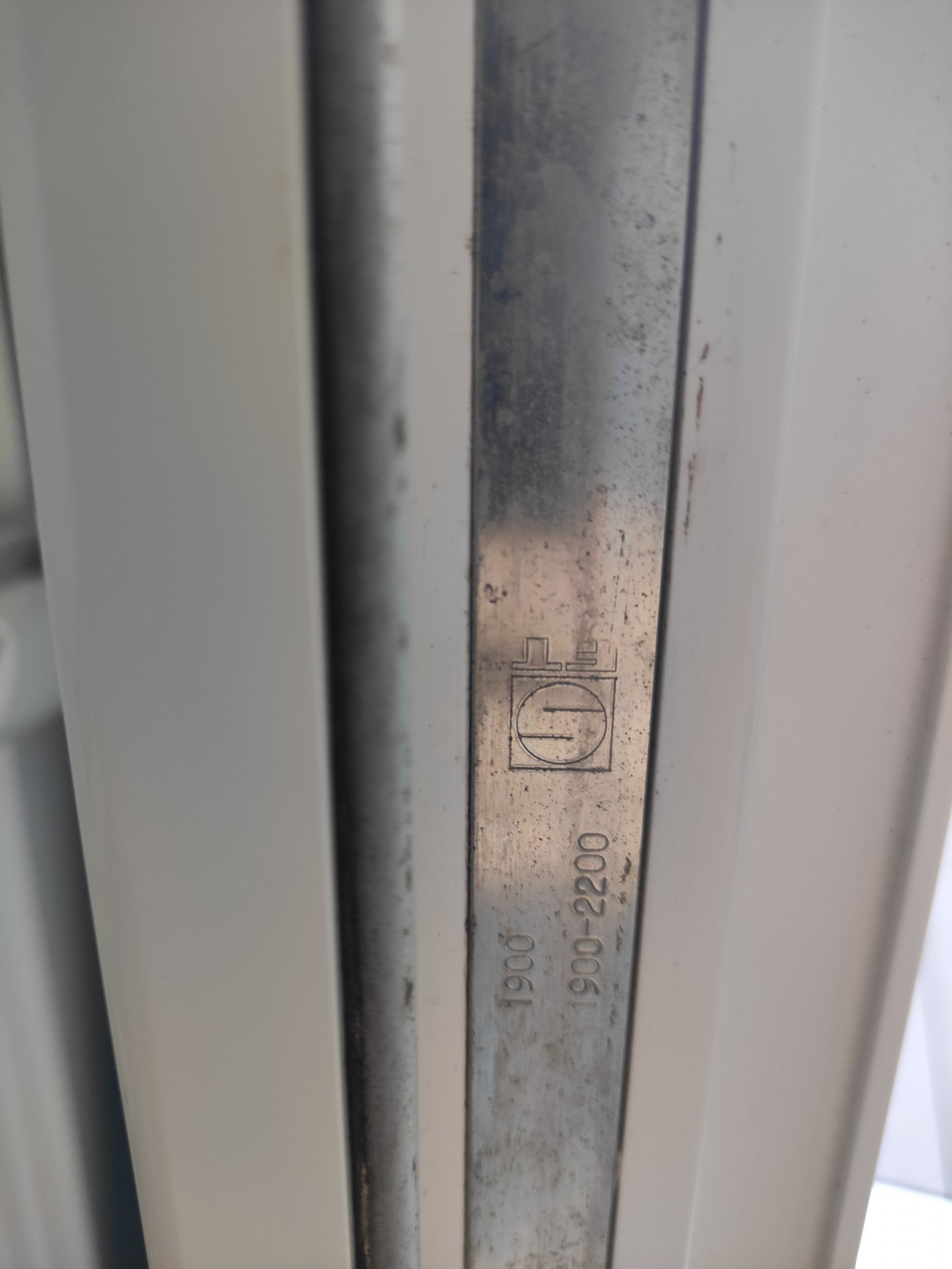

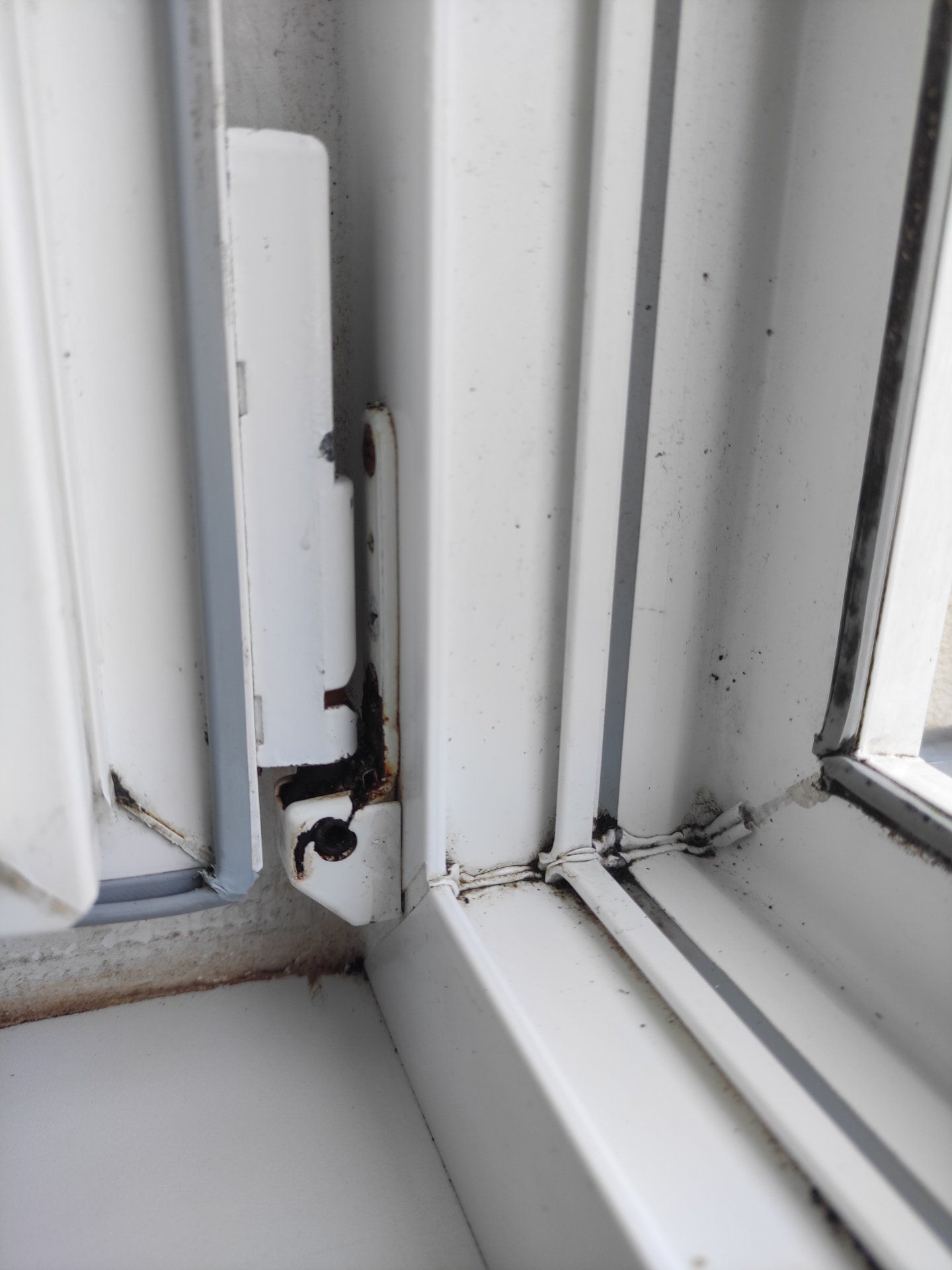

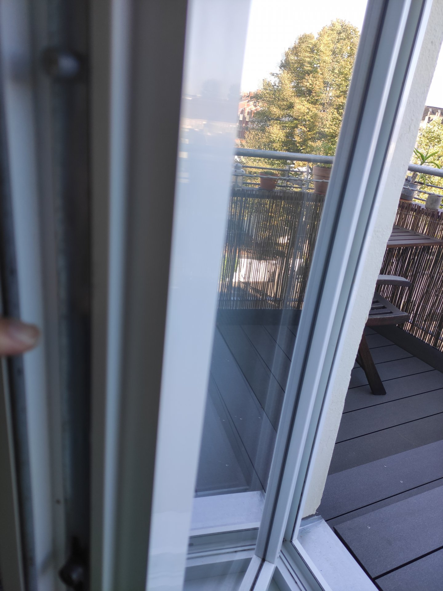

    Hi,
    Danke schonmal für die Antworten. Habe jetzt nochmal ein bisschen sauber gemacht (entschuldigt bitte, hier ist noch ganz schön Baustellendreck). Für mich sehen die Dichtungen noch okay aus und ich suche dann ja weiterhin die Marke, um nur dieses Ecklager auszutauschen. Das ist ja nun definitiv durchgerostet. Ich hatte gedacht, dass die Firma, die an der Seite des Fenster steht (da wo die beiden Flügel zusammengehen) auch die Firma ist, von der dann die Ecklager sind... Blöderweise finde ich nur nicht, zu welchem Hersteller dieses Logo gehört. Sieht für mich nach einem "s" mit "t" und "f" dazu aus...habe auch nochmal zur Einordnung ein Foto gemacht, beim Finger steht das Logo, welches ich weiter oben schon geschickt hatte. 17594947047256010153710289493243.jpg 17594944126236503059875363852076.jpg
    Vielen Dank

    Habs dir doch geschickt.

    Wow, das ist ja großartig, das habe ich überlesen, das ist das ja!!! Schüring also! Vielen, vielen Dank! Und dann könnte ich ja von da einfach das Ecklager/Bandschuhe von dort bestellen und auswechseln, oder? Danke dir, @ichweisnix , der Name passt da ja gar nicht ;)

    Einfach mal bei denen anrufen
