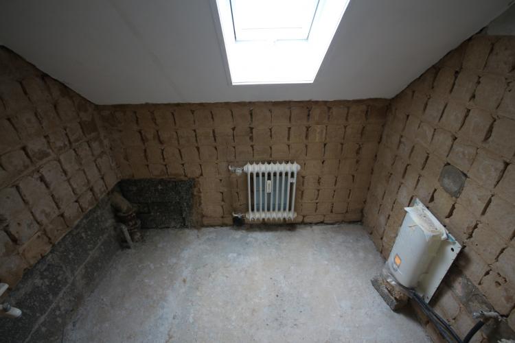

    Das Bad wurde nun komplett abgerissen inklusive dem alten Estrich welcher beim Entfernen des Fliesenmosaiks gebrochen ist. Nun stellt sich die Frage wie der neue Estrich aufgebaut werden soll. Als Gesamthöhe stehen leider nur ca. 50mm ohne den neuen Fliesenbelag zur Verfügung (inkl. Belag also ca. 70mm). Es wäre wünschenswert wenn die neue Duschtasse direkt auf den Rohboden gestellt werden kann damit die Tasse quasi „tiefergelegt“ eingebaut werden kann. In das Fliesenbett soll eine Elektro Fußbodenheizung integriert werden (nur damit die Fliesen warm sind). Im Folgenden noch ein paar Infos und vielen Dank schon einmal für jede Hilfe :-)

    Und hier ein aktuelles Foto:

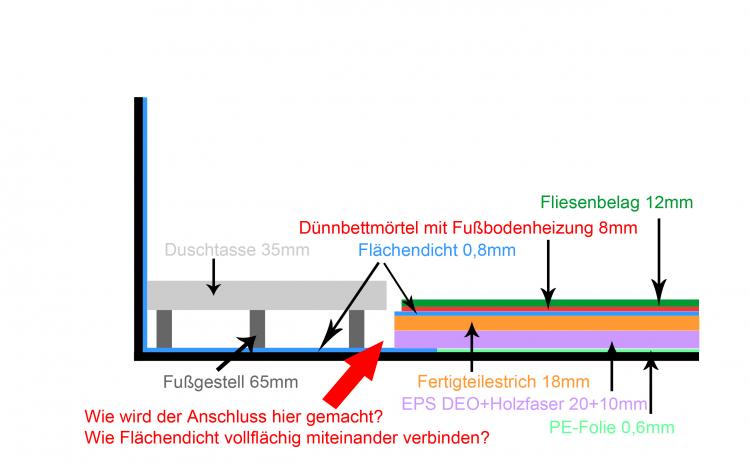

    Ich frage mich nun aber wie der Anschluss Trockenestrich an Duschwanne richtig ausgeführt wird. Insoweit ich richtig informiert bin muss der Boden unter der Tasse einen Dichtanstrich bekommen sowie der gesamte Boden unter dem Fliesenbelag. Aber wie soll die Abdichtung vom Rohboden unter der Duschtasse zum Trockenestrich neben der Duschtasse richtig ausgeführt werden??? Die technischen Hotline von Kna*f und die Datenblätter haben dafür keine richtige Antwort.
    Zur Verdeutlichung habe ich mal eine Skizze gemacht:

    Hallo FermacellProfi, vielen Dank für deine Tipps. Der Rohboden ist nun absolut gerade und im Wasser weil mit Nivelierspachtel ausgegossen. Von daher kann ich doch auf die Schüttung verzichten und stattdessen z. B. eine Hozfaserdämmplatte nehmen oder?
    Hast du mir vielleicht auch noch einen Rat wie ich das Problem lösen kann die Dichtfolie von unter der Duschtasse im Übergang auf die 50mm höher liegende Dichtfolie auf dem Trockenestrich auszuführen (siehe meine Skizze)?

    Klar, du kannst natürlich auch eine Holzfaserdämmplatte verwenden. Zur Sache mit der Dichtfolie kann ich dir leider auch keinen konkreten Rat geben, das ist eher was für einen Abdichtungsspezialisten.

    Ersetze "Dichtfolie" mit Dichtanstrich und es könnten Lichter aufgehen. Zur Trockenschüttung sage ich lieber nichts, außer dass es nicht fachgerecht ist... Wannendichtband scheint es auch nicht zu geben...

    Hallo Kalle88, mit Wannendichtband meinst du ein Schalldämmband oder? Ein solches wird natürlich verwendet.
    Ja Dichtanstrich=Dichtfolie aber möchtest du damit sagen der Anstrich soll an der 48mm Flanke seitlich einfach aufgepinselt werden? Über verschiedene Materialien und "Übergänge" hinweg?

    Ja das will ich sagen, Gewebe sollte natürlich nicht fehlen und nein mit Wannendichtband meine ich auch den Zweck den es erfüllen soll - nämlich dichten und nicht entkoppeln. Google es doch mal, dann weißt du was ich meine ;) Es gibt im übrigen auch von den Namenhaften Herstellern der Dichtanstriche Videos auf Youtube, z. B. Löst aber immer noch nicht das Problem, dass eine ungebundene Schüttung in dem Fußbodenaufbau nichts zu suchen hat.

    Mit Gewebe meinst du z. B. ein zum System gehörendes Flächendichtband? Bei dem System von Kn**f ist der wasserundurchlässige Streifen aber nur 70mm breit und das würde dann etwas knapp werden wenn der Höhenanstieg 48mm ist oder?

    Hä? Du streichst die Fläche, legst in allen Ecken Gewebe ein, überstreichst das Gewebe, wartest etwas und gehst mit dem zweiten Anstrich drüber. So oder ähnlich - Lufteinschlüsse dürfen natürlich nicht sein. Die Hersteller haben eigentlich alle entsprechende Videos mit der Verarbeitung. Die zeigen lediglich die Ausführung. Warum du keine bodentiefe Dusche mit entsprechendem Zubehör haben willst ist mir schleierhaft.
