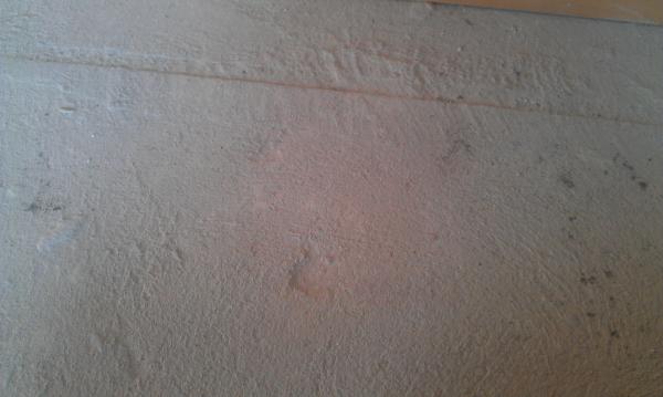

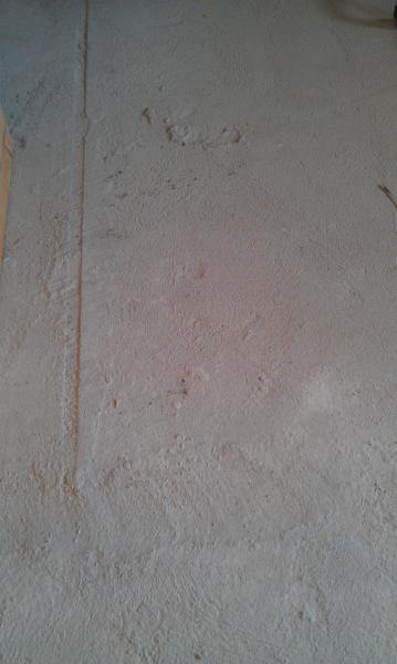

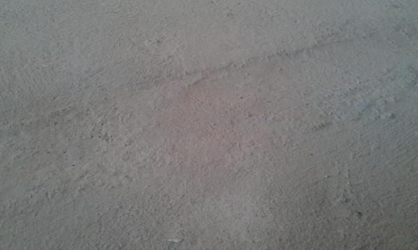

    Ich will das Obergeschoss fertig ausbauen.
    -Als Decke liegt eine De**ert DX Fertigdecke.
    -Ich habe vor später Laminat zu verlegen.
    -Fußbodenheizung kommt keine rein.
    Die Decke weißt aber eine sehr raue und teilweise unebene Oberfläche auf (SIEHE FOTOS)
    außerdem gibt es die Fugen zwischen den platten welche ich mit Beton geschlossen habe.
    Was muss ich jetzt noch tun ? Ausgleichmasse ? Gar nichts ? Kann es passieren wenn
    ich Ausgleichmasse gieße die Feuchtigkeit durch die Decke zieht und ich im Untergeschoss
    Wasserflecken an der Decke bekomme ?
    Danke im Vorraus

    mach einen schwimmenden estrich drauf. auf die rohdecke kommt die trittschalldämmung 20 mm, darauf eine folie, dann einen estrich mit 45 mm wenn es zement wird. darauf kannst du aufbauen was du willst.
    was im einzelnen zu tun ist und wie die materialzusammensetzung aussieht, sagt dir der beauftragte estrichleger deines vertrauens.

    Reicht es auch aus eine Ausgleichmasse gleichmäßig mit einem großen Gummiabzieher aufzutragen ?
    Oder gibt es platten die man selbst verlegen kann?
  4. #4 Gast036816, 03.06.2012
    wie gross sind denn die toleranzen, dass du meinst, dass ein ausgleich gemacht werden muss? anhand der fotos kann ich nichts erkennen.

    Na ich dachte ich kann den Estrichleger irgendwie umgehen. Also dünn Ausgleichschicht damit die Oberfläche glatter wird und Trittschall nur direkt unter das Laminat.

    Wärmeschutz ist offenbar keiner nötig.
    Aber welche Trittschalldämmung möchtest Du haben?
    Was ist unter jener Decke? Welche Nutzung ist oben vorgesehen?
    Man könnte evtl. mit Trockenestrich arbeiten.
