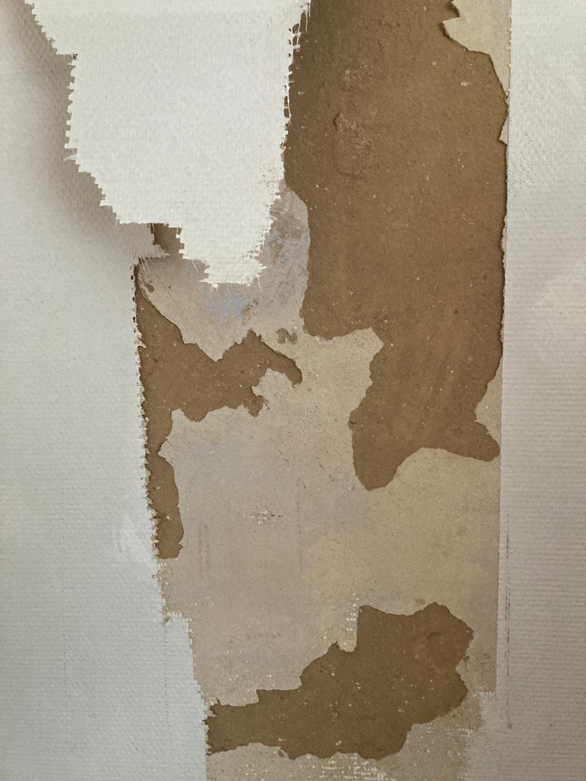

    Hallo zusammen, ich habe ein Haus aus 1919 gekauft. Der Putz ist stark sandig. Zuvor war Glasfasertapete drauf (Im Nachhinein hätte ich diese drauf lassen sollen, naja...)
    Ich würde nun gerne Tiefengrund verwenden und anschließend Flächenspachtel und dann Verputzen.
    Ich weiß nicht welcher Tiefengrund hier Sinn macht. Ich habe gelesen dass man in Innenräumen Lösemittelfrei verwendet, aber andererseits bei Saugfähigen Materialen mit Lösemittel verwendet damit es tief eindringt.
    Reicht hier ein "Standard" Tiefengrund wie z.B. von Knauf Lösemittelfrei?
    Zur Vorstellung: Das braune aus dem Bild ist einfach "Sand" man kann ihn mit einer Spachel runterkratzen.
    Über eine Antwort freue ich mich :-)

    Ich bin jetzt kein Stuckateur, aber von der Farbe her und der Oberfläche (soweit man das erkennen kann) könnte man fast auf einen Lehmputz schließen?!
    Wenn das der Fall wäre, wäre das für das Raumklima erste Sahne und sollte man erhalten, wenn möglich!

    @ToTi nö
    Das ist noch ein ganz normaler Kalkmörtel, die weißen Pickel die man sieht nennt man Kalkmänchen.
    Der Feinputz wurde aus Quarzsabnd, Weißkalk und Gips hergestellt.
    Durch über die Jahre aufgebrachtes Zeug wurde dam Kalk quasie die Luft (ja CO2 braucht der) genommen und er wird mürbe.
    Also du kannst ganz gewöhnlichen Tiefengrund LF verwenden, unbedingt die Verdünnung beachten, ggf. kannst auch 2 x pinseln/spühen

    Vielen lieben Dank für die Antworten.
    Interessant daran hatte ich garnicht gedacht.
    Danke für die Info und schönes Wochenende :-)
