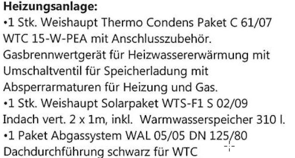

    Hallo, wir sind gerade dabei mit unserem GU sein Angebot zu verfeinern.
    Der GU hatte uns im Gspärch am Anfang gesagt, dass er uns Heizungssysteme der Firma Viessmann oder Villant installieren würde, aber in seinem Angebot steht jetzt:
    Ist dieser Hersteller vergleichbar mit den oben genannten oder aus den niedrigeren Segmenten?

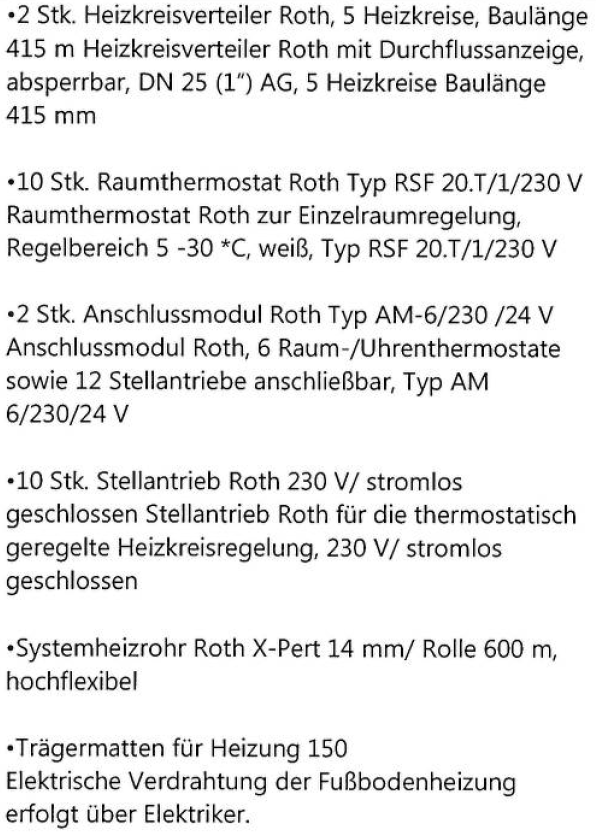

    Ferner schreibt er zu der Heizung:
    Mir sagen die genannten Geräte und Material nicht viel. Wie ist eure Meinung zu den genannten Geräten?

    Stellantriebe stromlos offen wären besser. Diese müssten dann erst Arbeiten und Strom verbrauchen, wenn der Raum zu warm wird. Mit vernünftigem hydraulischen Abgleich sind immer alle Heizkreise offen, ohne das es zu warm wird.
    Das Heizrohr funktioniert. Aber ! Je dünner das Rohr ist, desto mehr muß die Pumpe arbeiten. Mehr Stromaufnahme, geringere Haltbarkeit. 17er oder 20er wäre meine Wahl.

    Vielleicht muß das gerade weg ;)
    Wie ist denn die berechnete Normheizlast sowie die Raumheizlasten nach DIN 12831?
    Woher weiß der Anbieter, wie viele Teilheizkreise tatsächlich benötigt werden?

    Und Was sagt ihr zu dem Hersteller Weishaupt? Ich kenne die Marke überhaupt nicht.
    Kollegen behaupten, dass Viessmann der MB sei und dieser eher der Ford, Opel ....... stimmt dieser Vergleich?

    Viessmann wird immer wieder als Mercedes bezeichnet - hat aber nur mit den Preisen was zu tun :D
    Fabian Weber gefällt das.
  6. #6 Fred Astair, 24.08.2018
    12.776
    6.638
    "Bezeichnet" ist der richtige Ausdruck. ;)
    Viel wichtiger als die Marke ist es, ob Dein in der Nähe firmierender Installateur sich damit auskennt.

    Zu einer energieeffizienten Anlage für Heizung u. WW-Bereitung mit geringen Verbrauchskosten und CO2 Emissionen gehört eine Grundlagenermittlung, Heizlastberechnung nach DIN 12831 (ausführliches Verfahren: Normheizlast u. Raumheizlasten), optimierte Heizflächendimensionierung, Rohrnetzberechnung unter Berücksichtigung der verfügbaren Restförderhöhe einer integrierten Heizkreispumpe.
    Nur damit lassen sich auch bei GBW möglichst geringe Anlagenaufwandszahlen realisieren.
    Das wirst Du von einem GU/GÜ sicherlich nicht bekommen.
    Ob das System GBW + STA wirtschaftlich sinnvoll ist, würde ich nicht vermuten. Immerhin ist STA in EFH meist unwirtschaftlich. Mitkaufen musst Du die dennoch :mad:
    Bei GBW sind die Unterschiede der einzelnen Hersteller heute nicht mehr so heftig, insbesondere, wenn man bedenkt, dass die Zulieferer der „Innereien“ meist identisch sind und die "Hersteller" meist nur ihren eigenen Kuckuck draufkleben;)
    Bei gleichen technisch-physikalischen Parametern, dürfte hier die Möglichkeiten der jeweiligen Regelung, das „Zünglein an der Waage“ darstellen.
