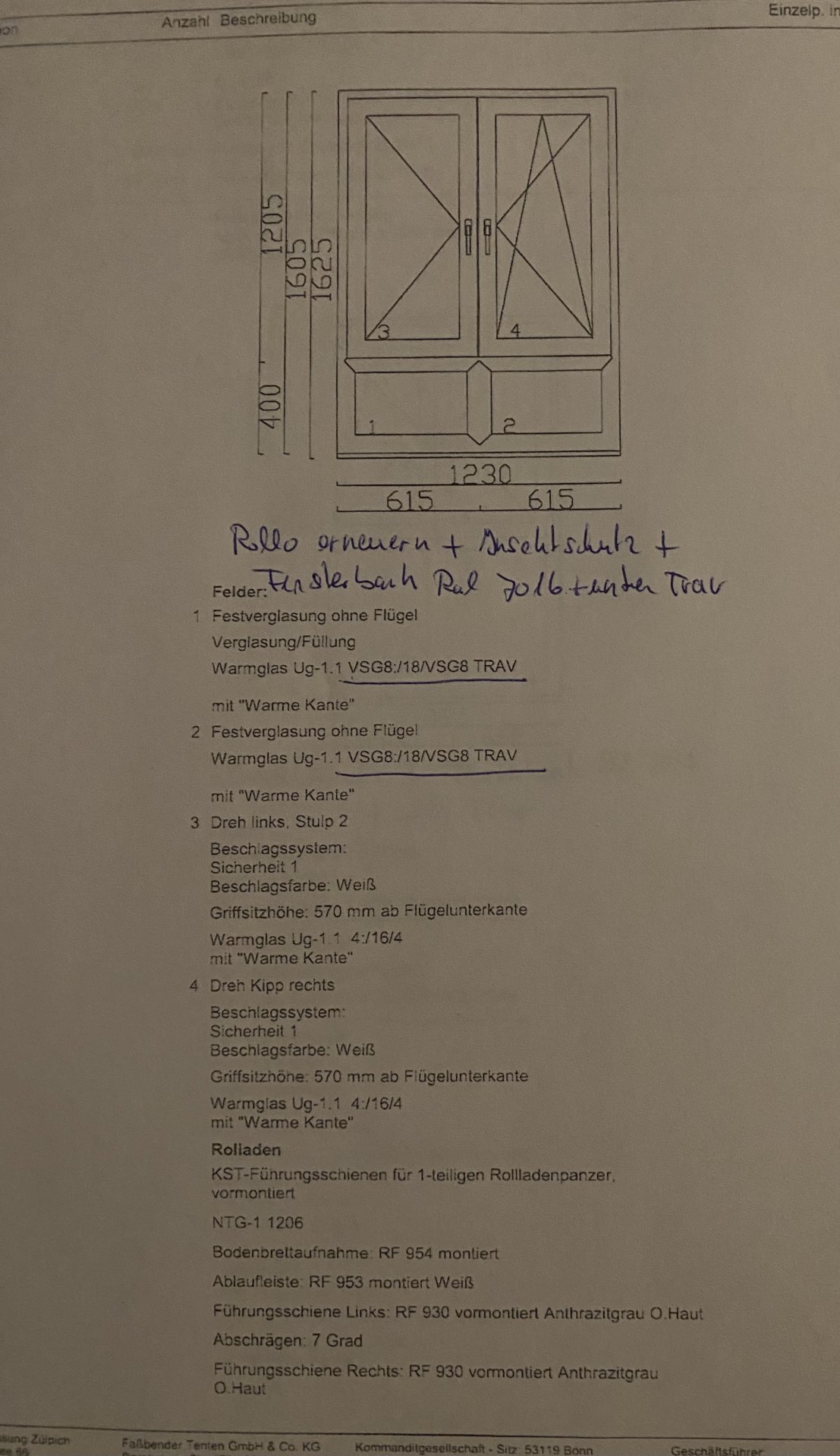

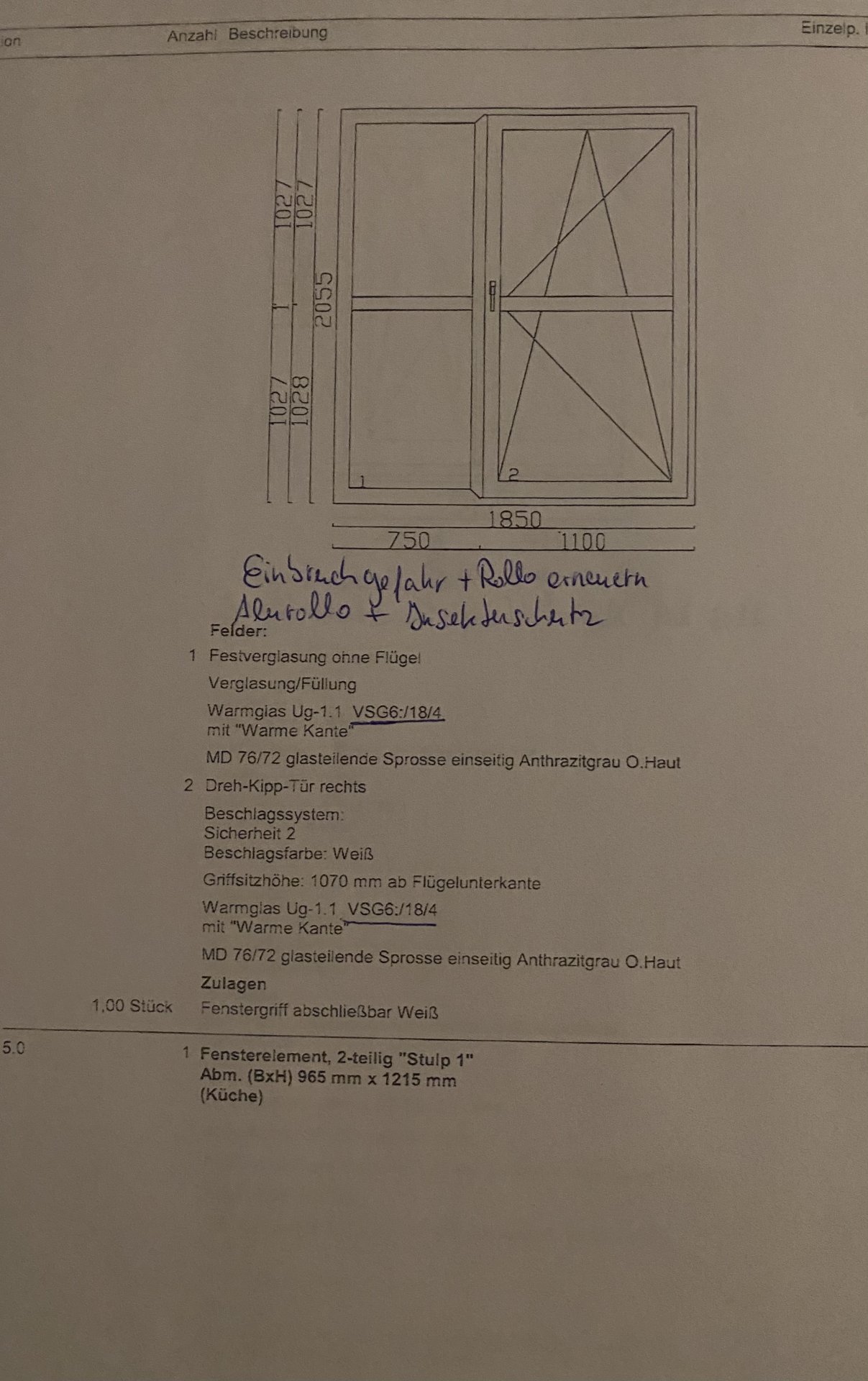

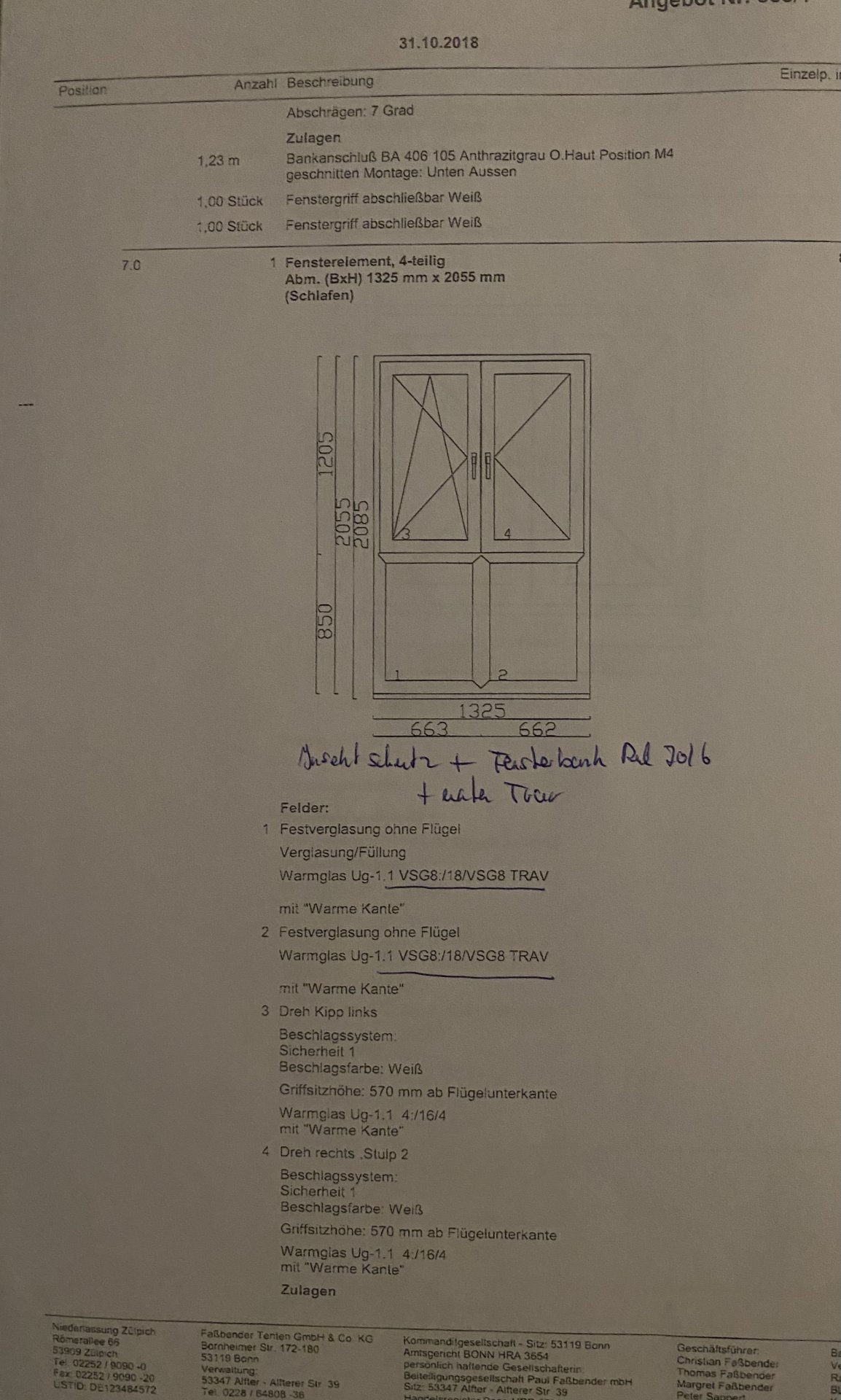

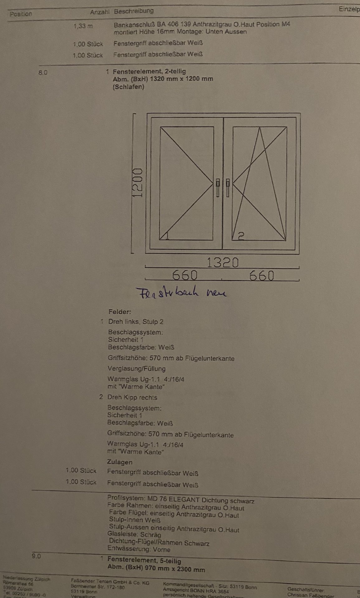

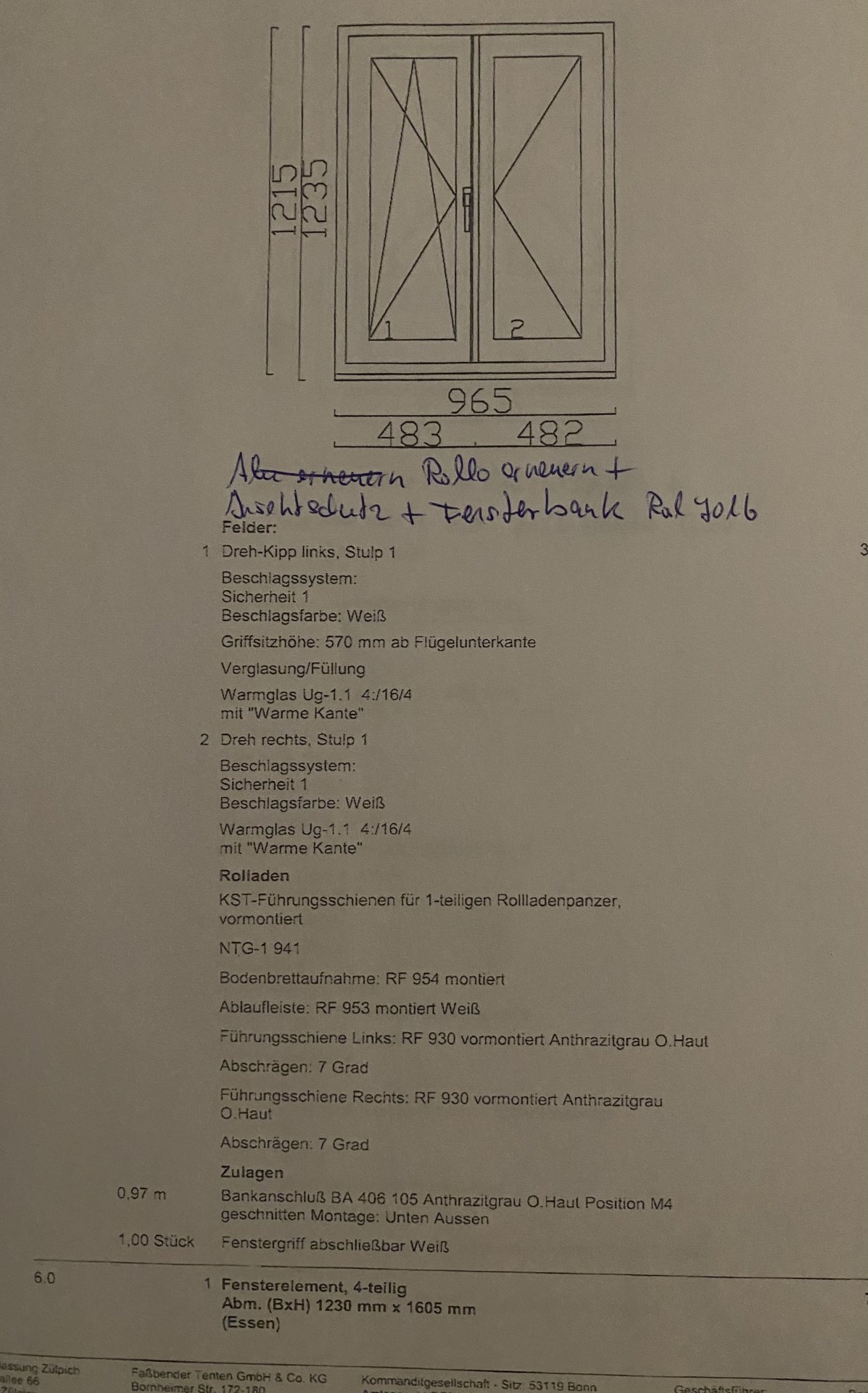

    gibt es Erfahrungen zu dem Fenster?
    Könnt ihr was empfehlen?
    Alle Angebote sind Doppelverglasung mit neuen Fensterbänke , Insektenschutzgitter und 4 Alu Rolladenpanzer.
    Mit Montage und Entsorgung.
    1. Schüco Exclusiv Living 82 MD
    Preis : 15000Euro 5 Jahre Garantie
    2. WIRUS PVC Fensterelemente
    System Elegant MD 76
    Preis: 13000Euro 5 Jahre Garantie
    3. GAYKO Compact Classic V70 AD ,
    Preis: 17000 Farbe 10 Jahre Garantie , Beschlag 30 Jahre Garantie
    4. Geprüfte Trocal-Profile mit 76 mm Bautiefe und inklusive 7 elektrisch Alu Rolladenpanzer Preis 16000Euro
    Über eine Rückantwort freu ich mich.

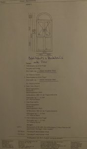

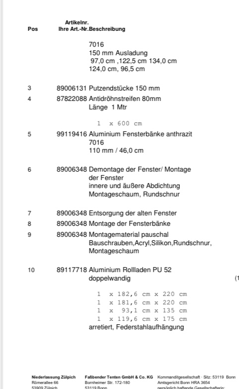

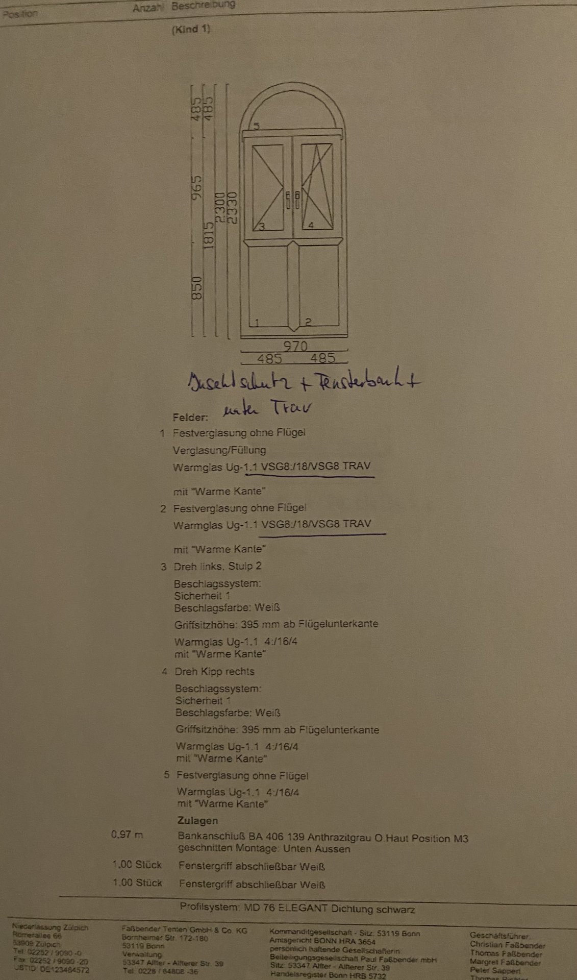

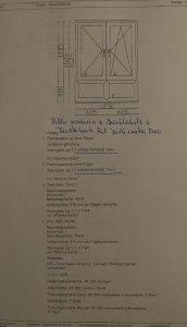

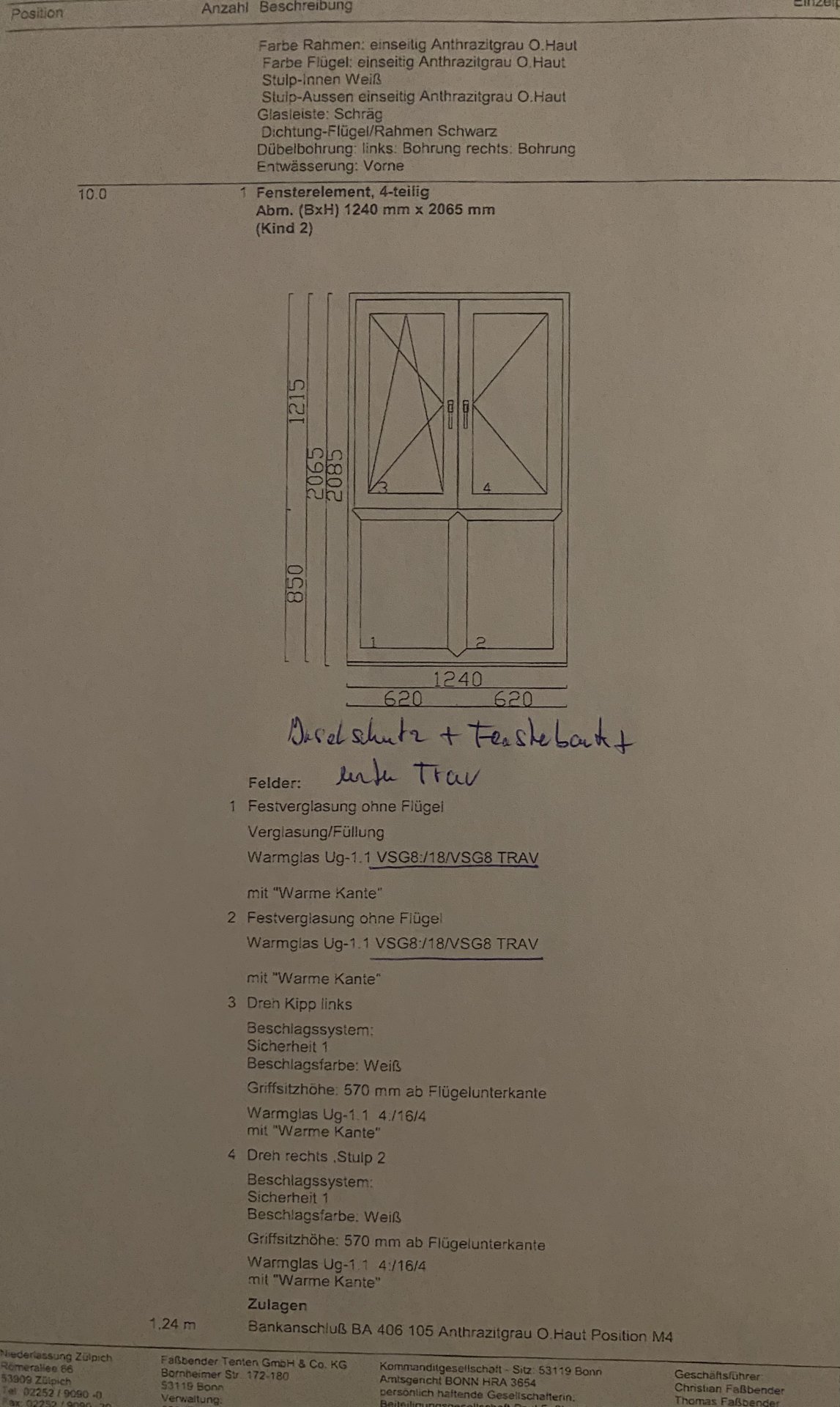

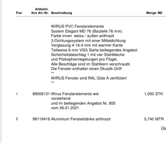

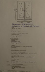

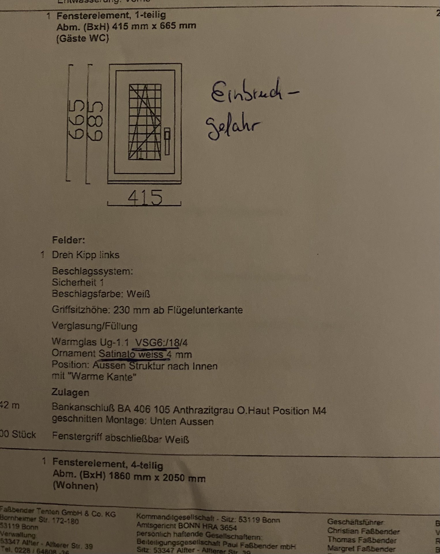

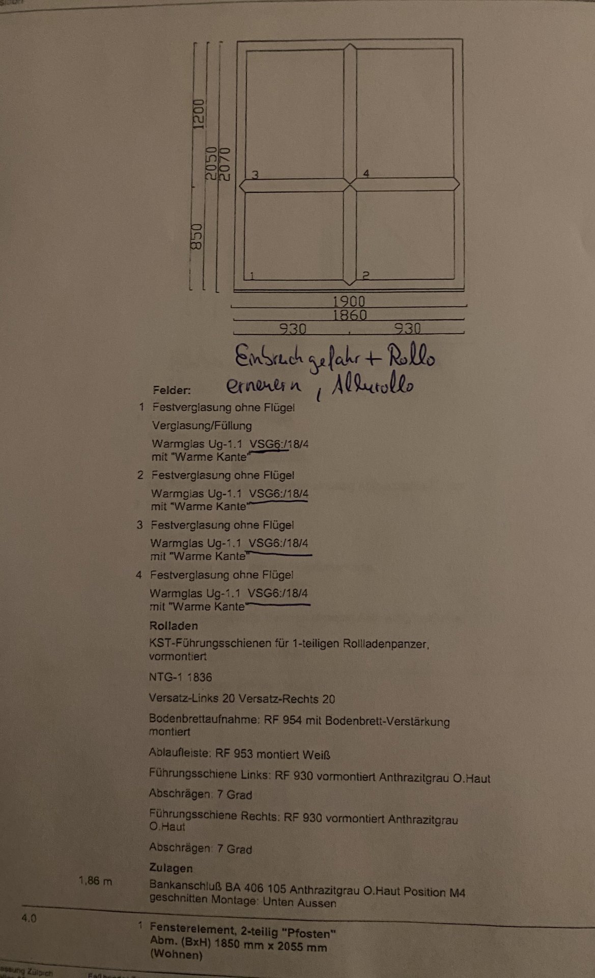

    klar wieso nicht ! Am besten auch ohne Firmenname der anbietenden Firma . Also nur den Angebotstext im Prinzip. Auch ein Foto deiner alten Fenster wäre nicht schlecht !

    Äpfel, Birnen, Chaos. Ich glaube, das trifft es.
    Aufgrund der Anzahl der Fenster tippe ich mal, daß mehr als ein Drittel Deiner Fenster ausgetauscht wird.
    Heisst: es ist ein Lüftungskonzept zu erstellen. Das macht wer?
    Da keiner darauf in seinem Angebot hingewiesen hat (jedenfalls konnte ich ohne Lupe nix davon erkennen) taugt keiner von den Dreien was.
    Also alles auf Anfang und dann vernünftig.

    Was oft bei Sanierungen nicht bedacht wird, ist dass der alte Fensterrahmen ja von innen eingeputzt ist. Oft werden dann die neuen Fenster etwas kleiner eingebaut, damit innen kein Putz abgeschlagen werden muss. Dann kommen Abdeckleisten ins Spiel. Kann man machen, ist aber die Billiglösung. Überleg Dir auch hier, wie es aussehen soll.
