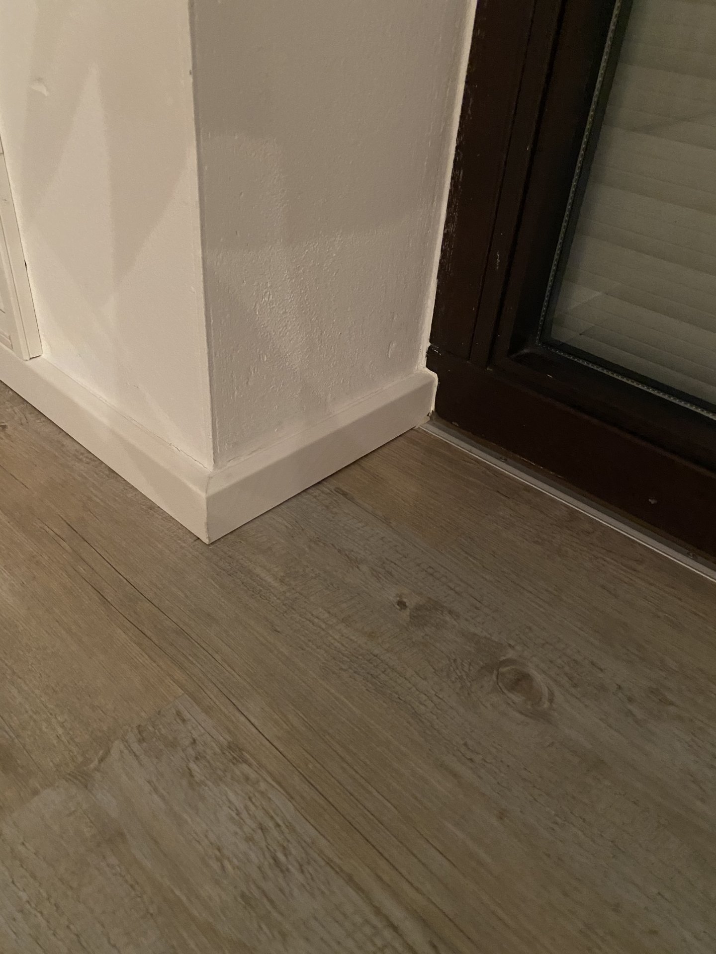

    Putz abschlagen und neu machen. Ist auch nicht sehr schwer neu zu machen. Fenster am besten mit Falzlüfter, wenn man sich unsicher ist.
    Dies häßlichen Abdeckleisten gehen gar nicht und ihr werdet sichrr unzufrieden sein. Schau am besten im Netz nach Bildern.

    Also man kann es so oder so sehen. Die DIN 1946-6 ist in soweit verpflichtend, als dass ein Planer bzw. Fachhandwerker den Bauherren darauf hinweisen muss, denn sonst kann der Bauherr diesen später bei Feuchtigkeitsproblemen aufgrund mangelnder Lüftung in Haftung nehmen.
    Dem Bauherrn steht es dann natürlich wie bei fast jeder DIN frei, sich nicht daran zu halten, wenn er will.
    In den eigenen 4 Wänden kann man doch ne ganze Menge selbst entscheiden.

    Fensterbänke außen werden gemacht.
    Aber innen habe ich mir gar keine Gedanken gemacht.
    Ich frage mich wieso , wie das gehen soll bei den Bodentiefe Fenster den Anschluss an den Vynlboden zu machen?
  12. #32 Fabian Weber, 14.02.2021
    16.299
    6.461
    Na rausreißen das Gelumpe.

    Fensterbauer machen das jeden Tag. Die einen besser, die anderen weniger gut. Optisch sollte es in jedem Fall zufiredenstellend sein.
    Wie ist denn jetzt der Anschluss?
