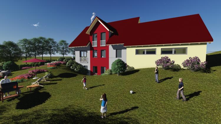

    Hi,
    wir wollen nächstes jahr mit dem Bau unseres EFH beginnen.
    Ich habe mich hier schon durchgelesen, und auch ähnliche Themen gefunden, allerdings wurde die Frage dort nicht beantwortet.
    Wir bauen unser EFH ab EG mit T7 49cm
    Unter dem EG ist ein Keller, der auf 3 Seiten voll angeschüttet wird, und auf der Süd Seite ca. 50/50 im Erdreich ist(mittig kommt eine Eingangstür und daneben ein paar Fenster)
    Meine Frage ist jetzt:
    Der Keller wird Wohnbereich. Ich möchte dort gerne den gleichen Dämmstandard erreichen wie oben.
    Wir haben keine Probleme mit Wasser (Drainage kommt trotzdem rein)
    Geschalte Wände möchte ich nicht, da ich viel selbst machen will.
    Was wäre da jetzt an Wandaufbau denkbar?
    Betonsteine, Poroton oder Ytong mit dicker Perimeterdämmung die von unten an die überkragenden T7 Steine im EG rangeführt wird?
    oder ganz und gar nen T9 für den Keller nehmen, und die etwas schlechtere Dämmung in kauf nehmen?
    Im Anhang mal ein Bild vom Haus das Ihr es euch vorstellen könnt.

    Welcher Lastfall liegt vor?

    nichtstauendes sickerwasser

    Wie siehts aus, will keiner seinen senf dazugeben?
    wie siehts mit ytong aus als keller?
    oder ist es empfehlenswert die wand die nicht voll im boden liegt aus mit nem anderen Aufbau zu bauen als die anderen?

    frag einen statiker deines vertrauens ;)
    ich würde aber nicht ziegel und porenbeton mischen, abdichten mußt du eh beides.
