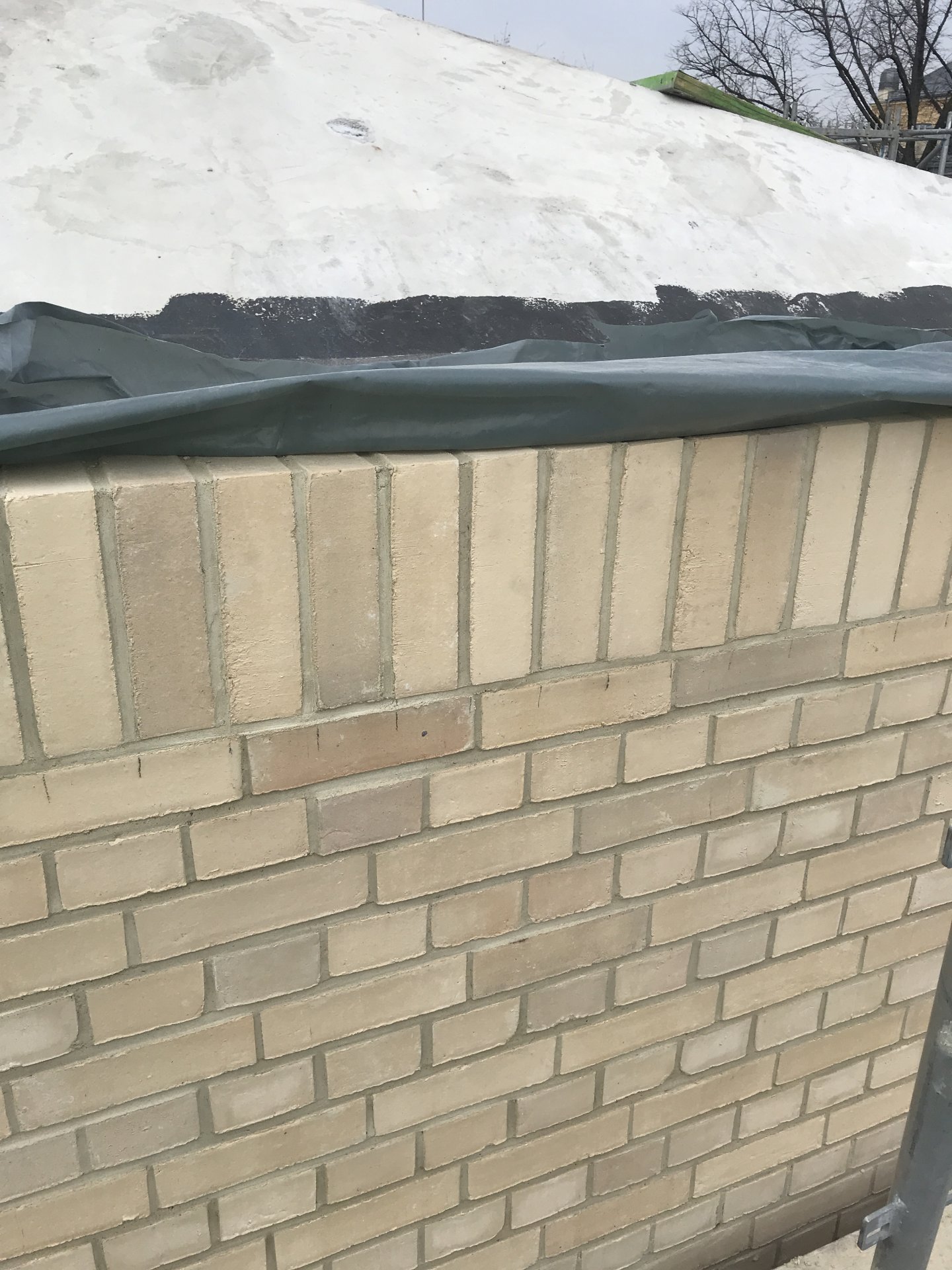

Diskutiere Welcher Mauerwerksverband? im Mauerwerk Forum im Bereich Neubau; Hallo, meine Frage: Um welchen Mauerwerksverband (und ggf. welches Format) handelt es sich auf dem Foto?

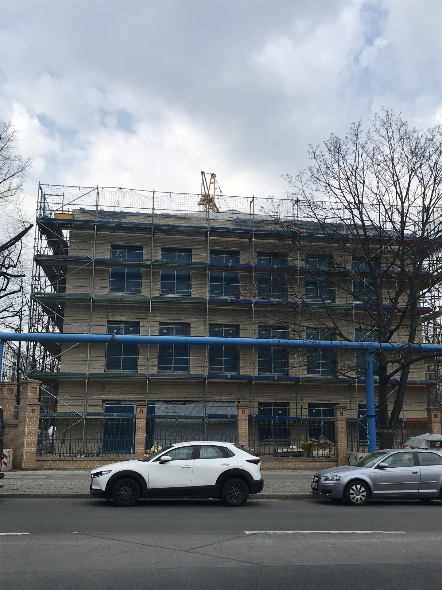

    Links ist eine Pfeilervorlage auf dem Foto zu sehen? Das irritiert auf den ersten Blick etwas.
    Ich würde "Kreuzverband" sagen, aber da bräuchte man eine Gesamtübersicht.
    Einen Kreuzverband ist ein "Regelverband mit halbsteinigem Versatz der Läuferschicht".

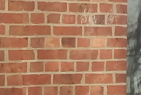

    F8F578D2-B1A5-4CDB-8530-EEB8BD82A8A0.jpeg E9EEFD4C-467F-4894-88D2-D2DF1678FB88.jpeg Phototapete?
    teilweise ist da ein Kreuzverband drin.
    Den kannst Du aber nur bauen, wenn alles aufs Mauerwerksmaß geplant ist.
    Einfach mach mal Kreuzverband geht in die Hose.
    Mein Kreuzverband ist gerade fertig, da wurde jeder Stein gezeichnet.

    Vor 35 Jahren war das maßgenaue anlegen solcher Verbände noch Teil meiner Maurer-Lehrausbildung. Kann sein, dass das so langsam ausstirbt, weil man ja Sichtmauerwerksfassaden nur noch mit Klinkervorsatzschalen faket. Und wer macht sich schon bei einem Sichtmauerwerk eines Zaunsockels schon solche Gedanken?

    Aber das Sichtmauerwerk muss ja auch aufgehen...

    ...stimmt! Deshalb muss man die Sichtmauerwerksfassaden schon in der Planung nach Oktameterordnung aufteilen.

    Das ist kein Kreuzverband. Beim Kreuzverband wechselt der Kopf nach der 3.Schicht, nach dem 3/4 von links nach rechts.
    Das ist meiner Meinung nach ein Kreuz und Querverband. Heißt: Gar nichts.
