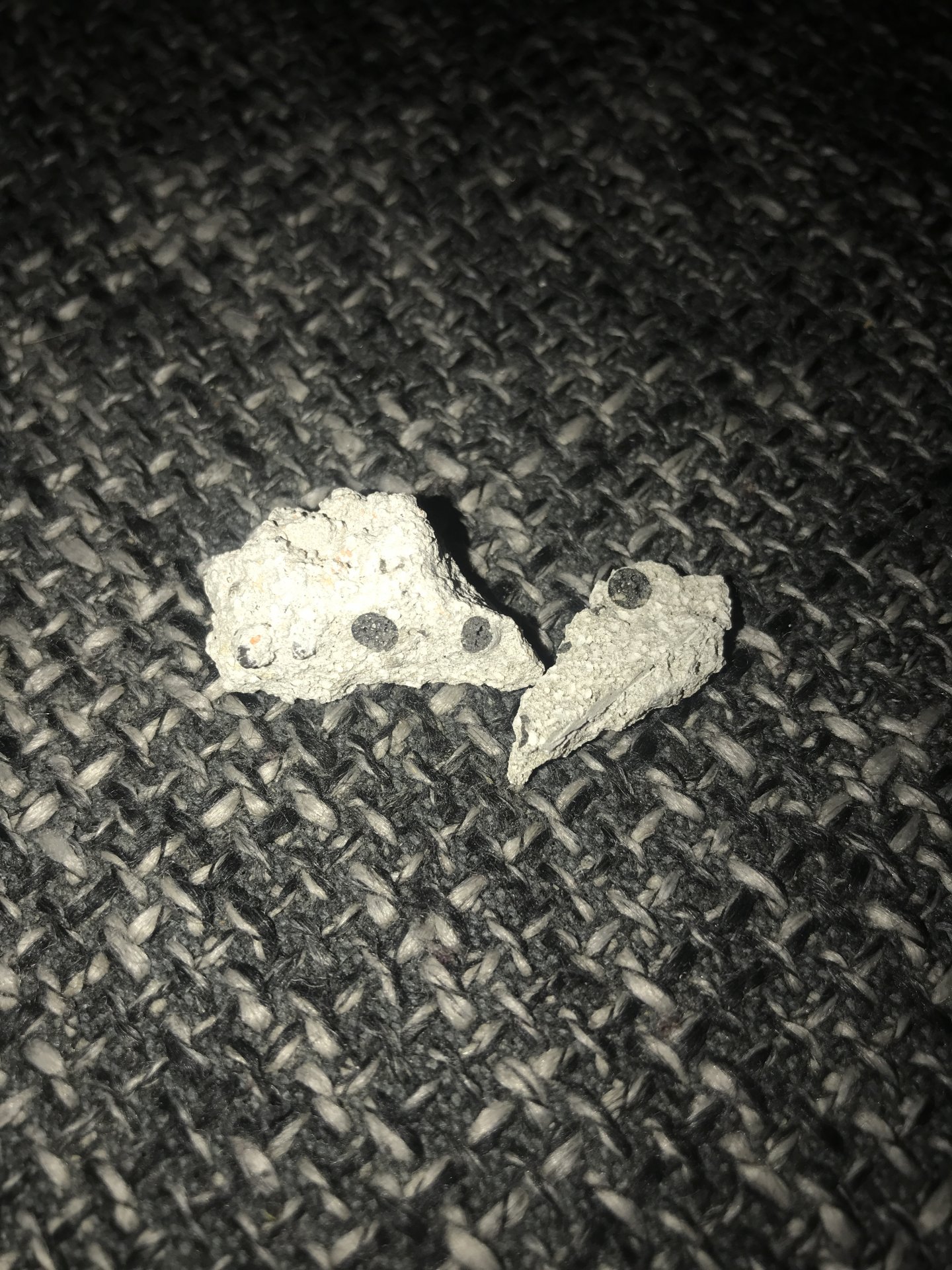

    bei uns wurde neulich ein Teil einer Außenmauer erneuert. Dabei wurde Leichtmauermörtel LM21 beauftragt.
    Ich war leider am Tag der Bauarbeiten nicht zu Hause und habe deshalb ein Bild des Mörtels hier hochgeladen.
    Kann mir jemand sagen um welchen Mörtel es sich hier handelt? Ist es insbesondere LM21?

    Hallo, was meinen Sie mit "Ich riche nichts… es ist definitiv keine kuhscheiße…". Gibt es denn für Laien eine Möglichkeit zu erkennen ob es LM21 ist?

    Anhand des Körnung kann es eine LM sein…

    Also, wenn dir das sehr wichtig war, ob der richtige Mörtel verwendet wird, hättest du lieber doch Zuhause bleiben sollen. Dann hättest du mit den Handwerken nochmal sprechen und die Mörtelsäcke dir anschauen können, welche da angeliefert werden. Nun ist es leider zu spät. Ein Laie hat keine Möglichkeit, sowas fachlich zu prüfen. Sogar ein Fachmann hat es da schwer
    Der LM 21 ist ein Waermedaemmmoertel, als Zementmörtel mit Leichtzuschlagstoffen drin. Die schwarzen Punkte in deinem Mörtel können diese Leichtzuschlagstoffen sein. Es kann ein LM 21, kann aber auch ein LM 36 oder noch was anderes sein.

    Was steht denn auf den Säcken des Mörtels? Die haben sich doch nicht in Luft aufgelöst.
    Sind davon noch welche in der Mülltonne?

    Es sieht nach LM aus.Mit Anteil von gemahlenem
    Lawa Schaum!
