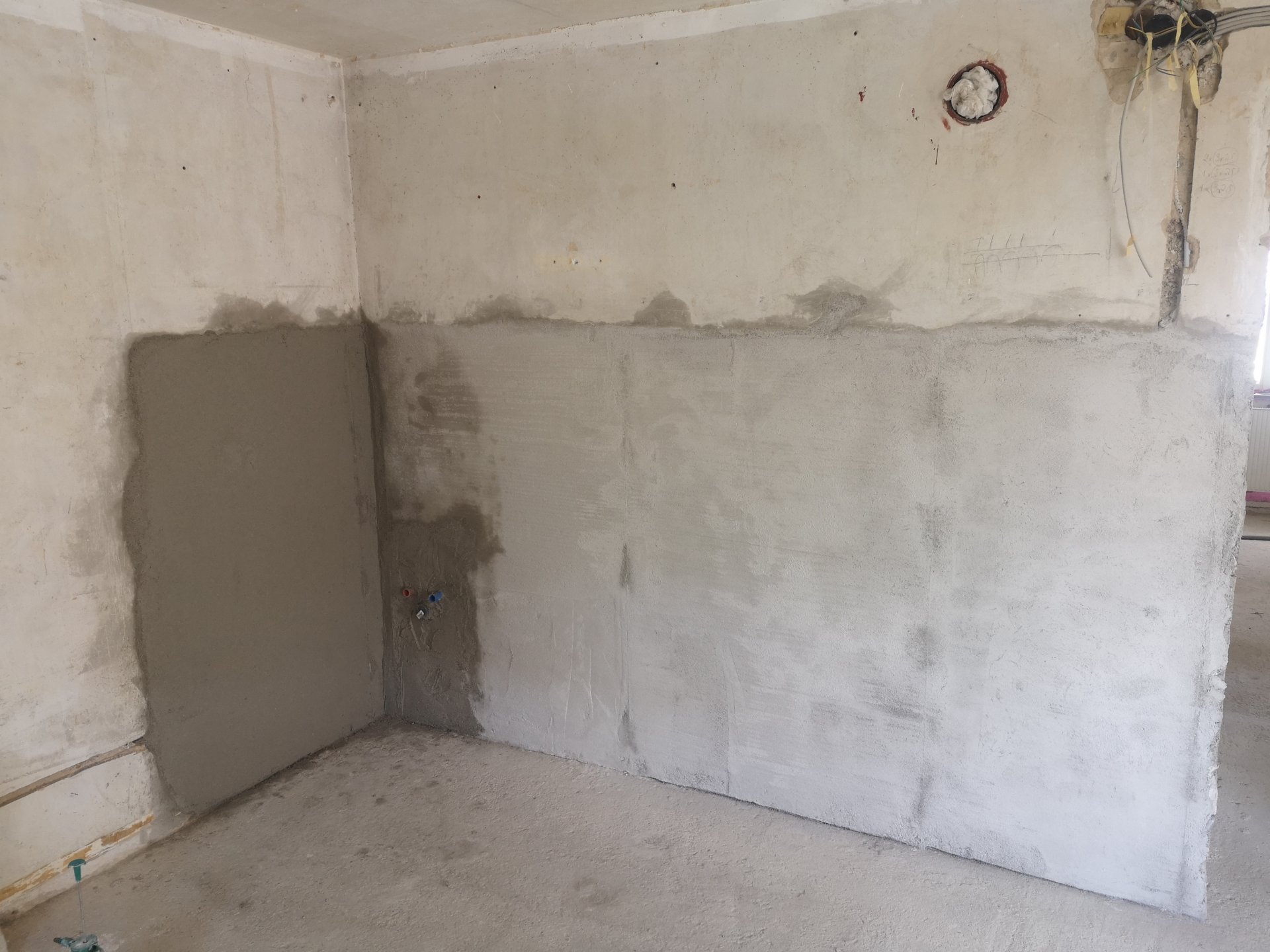

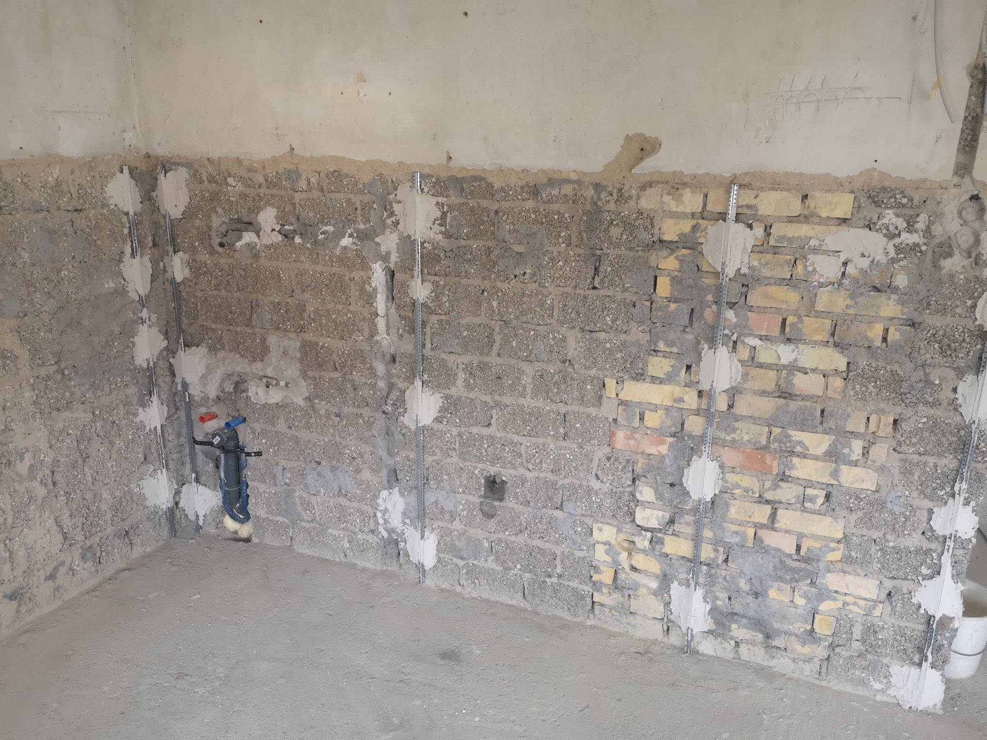

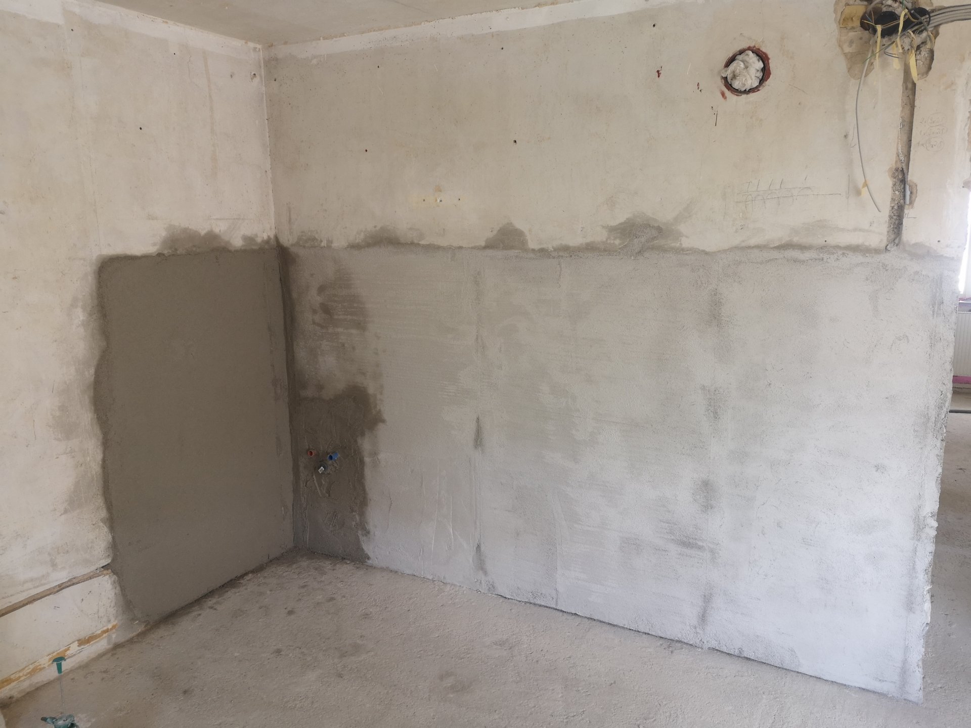

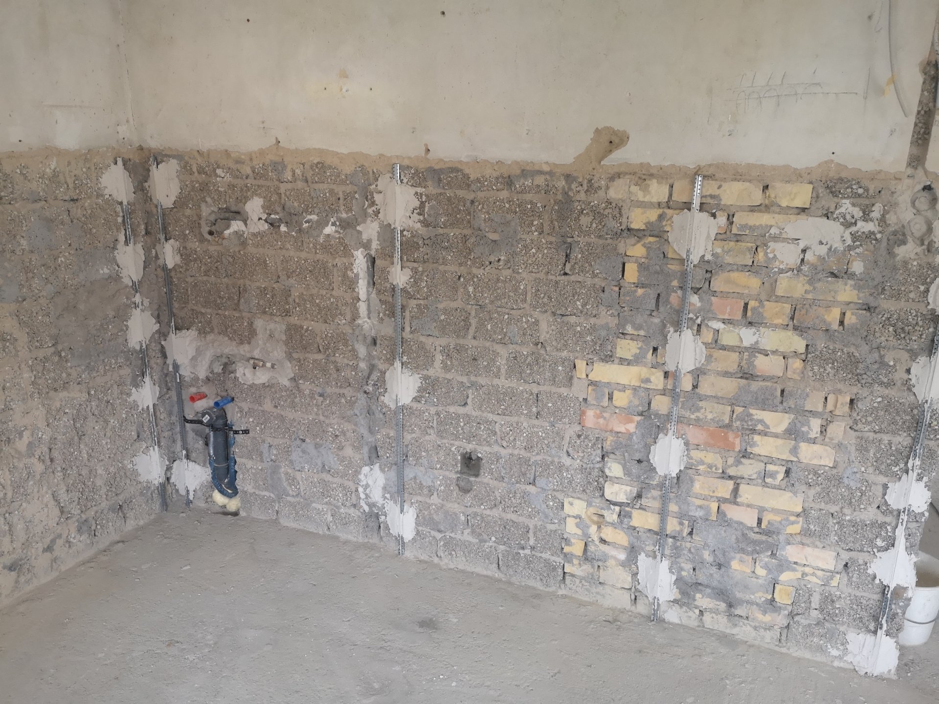

    Ich habe die Küchenrückwand entkernt. Dort waren alte Fliesen im Dickbettmörtel verlegt, die sich nur inklusive des Mörtels entfernen ließen. Dadurch wurde ein großer Teil des vorhandenen Putzes mit abgetragen. Den beschädigten Bereich habe ich anschließend mit einem Kalk-Zement-Leichtputz bis an den noch intakten Bestandsputz (oberer Wandbereich) angearbeitet.
    Nun plane ich, beide Putzflächen (Alt- und Neuputz) vollflächig mit einem Armierungsgewebe zu überziehen und einen Oberputz aufzutragen, um eine einheitliche, tragfähige Fläche für die neue Fliesenverlegung herzustellen.
    Ich frage mich jetzt:
    Welcher Oberputz eignet sich gut für diesen Aufbau – also auf Kalk-Zement-Leichtputz sowie dem alten Bestandsputz – und ist zudem sicher befliesbar?
    Vielen Dank im Voraus.

  3. #3 BauMeister96, 23.04.2025
    BauMeister96
    BauMeister96
    05.01.2025
    Vielen Dank für die schnelle Antwort!
    Ich hab mir dabei gedacht, da es sich jetzt um zwei unterschiedliche Materialien handelt (Bestandsputz und Kalk Zement Leichtputz), eine ganz dünne Putzarmierung einzuarbeiten, um Risse im Bereich des Materialwechsels zu vermeiden.
    Welchen Oberputz würdet ihr mir denn in dem Fall empfehlen?
    Ich hab zum Beispiel mal gehört, dass sich Gipsputz nicht so gut mit Kalkzement-Leichtputz verträgt…
