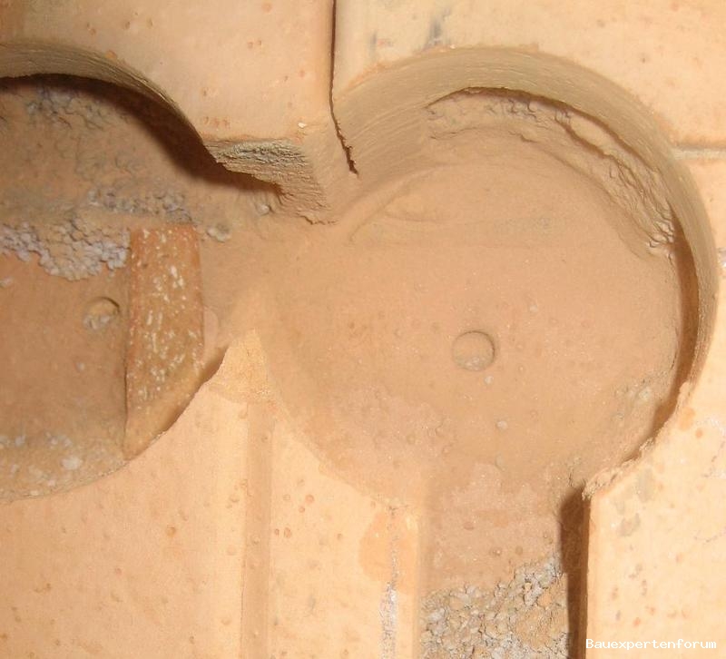

    Elektroinstallation im T7
    Wir haben die Bohr- und Fräserfahrung schon hinter uns, daher haben wir sehr positive Erfahrungen (selber) gemacht:
    Nein, wir haben keine Perlite wieder reingeklebt :e_smiley_brille02:
    Meiner Meinung nach, ist es einfacher im T7 die Dosen und Installationsrohre zu setzen, da bei unseren Innenwänden aus T16 ein Gebirge aus den innenliegenden Stegen gibt. Trotzdem haben wir natürlich möglichst viel an die Innenwände gesetzt :)

  11. #31 fmw6502, 06.01.2009
    fmw6502
    fmw6502
    22.09.2007
    3.822
    Dipl.-Ing. Elektrotechnik
    Kipfenberg
    Bauherr
    na da kann ich auch noch was beitragen:
    Ganz normal von einem lokalen BU mit passenden Werkzeug ohne Samthandschuhe bearbeitet :shades
    Frank Martin
