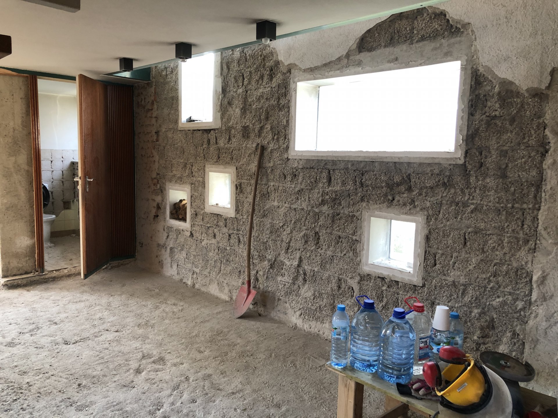

    Hi, stimmt natürlich.
    Unser gefühlt Problemfall, die Bimswand, rechts im Bild geht sie über in Beton:

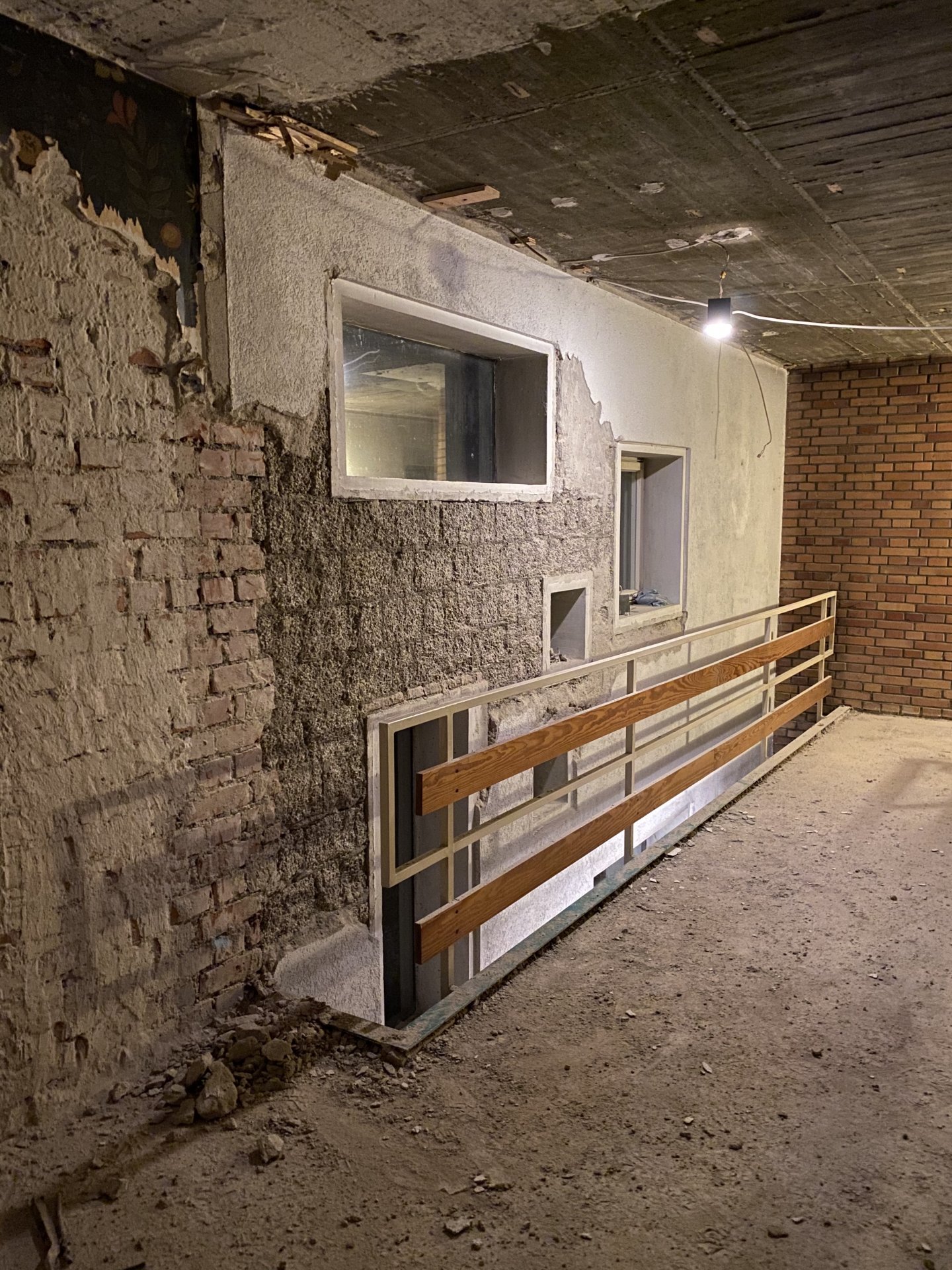

    Im OG geht auch eine Ziegelwand in sie über:

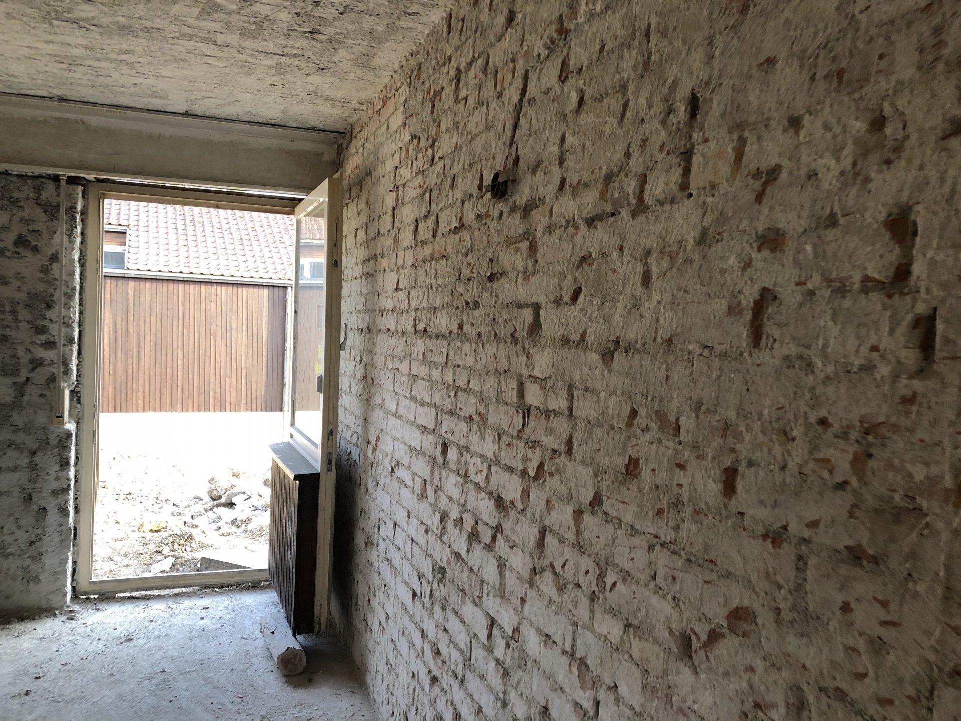

    So sehen die meisten unserer Ziegelwände aus:

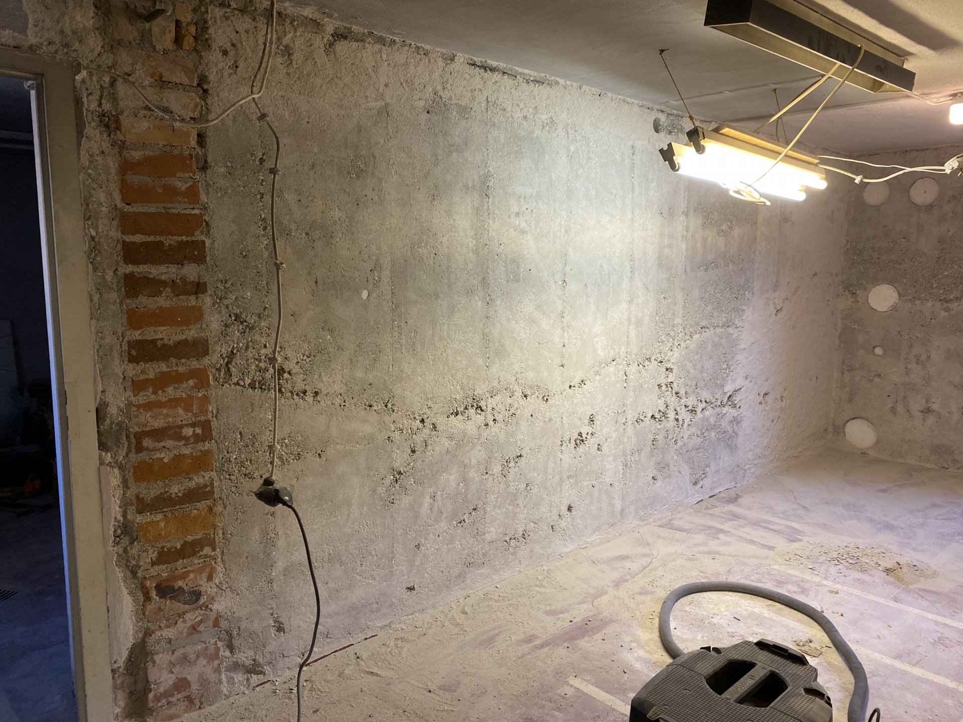

    Beton sieht so aus, hier haben wir ein paar Kieslöcher die beim entfernen des Putzes eben ausgebrochen sind und nun verfüllt werden wollen, hier kann ich doch einfach Mörtel nehmen und gut vornässen:

    Leichtmörtel würde ich wegen geringerer Festigkeit nicht verwenden-
    Löcher einfach mit Kalkzementmörtel auswerfen.
    Bei glatterem Untergrund Spritzbewurf und dann zB Kalkputz bei Wohnräumen.
    Unter Fliesen und im Keller wie schon beabsichtigt Kalkzementmörtel.
    Ob bzw welcher Oberputz hängt von deinen Ansprüchen ab.

    Was für ein Aufwand habt Ihr denn getrieben, krass?
    Aufbrennsperre/Betonkontakt drauf und alles einfach verputzen. Da muss überhaupt nichts vorher ausgebessert werden. Ich würde überall Kalkzementputz nehmen.
