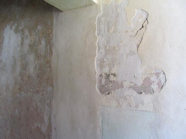

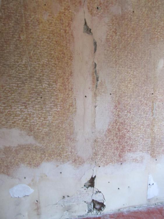

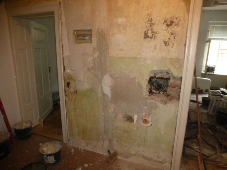

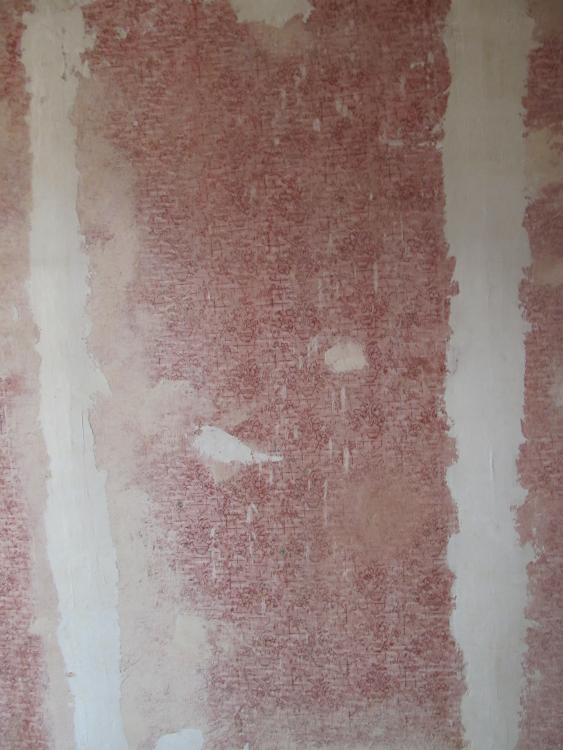

    Hallo Gemeinde,
    inzwischen haben wir einen Großteil der Tapeten im Altbau (1912) entfernt.

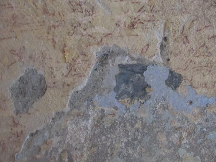

    Darunter befindet sich ein nicht gerade homogenes Bild. Der, - ich nenne ihn mal - "Altputz" ist in Urzeiten bemalt worden. Ich habe keine Ahnung welche Farben früher verwendet wurden.
    Die Oberfläche fühlt sich jedoch recht glatt an und der Putz selbst ist in Ordnung.

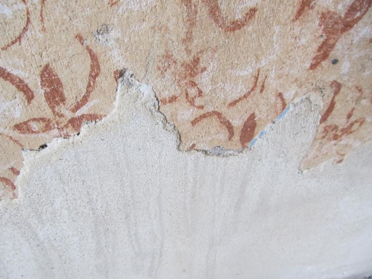

    Im Laufe der Zeit wurde jedoch drüber geputzt, z.B. um Risse und Schlitze zu verschließen, oder einfach auch um Tapetenreste zu kaschieren. :flenn
    Dieser "neue" Putz (rau - Zementputz?) hat sich beim Abziehen der Tapeten teilweise gelöst und auch dort, wo z.B. über Tapetenreste gespachtelt wurde (in Bodennähe) haben sich zackige Strukturen durch das Abplatzen gebildet.

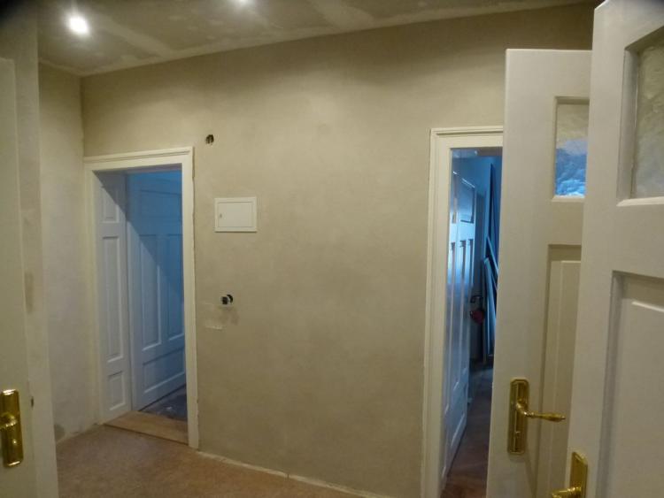

    In Bild 4 wurde mit einem anderen, gummiartigen Material gearbeitet. Hier war wohl mal eine Tür. Bild 5 zeigt die andere Seite. Für den Riss werde ich jemanden kommen lassen...
    Die anderen Arbeiten (Fehlstellen, Bohrlöcher) möchte ich selber spachteln. Anschließend würde ich gerne ein dickeres Renoviervlies aufbringen.
    Die Frage lautet jetzt: Welche Spachtelmasse wäre hierfür geeignet? Etwas mit Kunststoffanteil? Und: Sollte der Untergrund mit Haftgrund vorbehandelt werden?

    Hi,
    wenn ich mir so den Spachtelaufwand ansehe würde ich fast zu "Abhacken und Neu" tendieren. Hatte bei mir auch einige Stellen wo es einfacher war die betroffene Wand komplett neu zu verputzen als ewig rumzuspachteln. Die bescheidenen Übergänge bekommst du auch mit dickem Malervlies nicht kaschiert. Unebenheiten zeichnen sich bei glatten Wänden noch mehr ab als bei Mustertapete.

    Solche Hütten haben wir schon öfter saniert.
    Wenns was vernünftiges werden soll- Dafür sollte ein Profi ran.
    Die preiswerte Variante: alles was hohl ist abhacken, alte Holzdübel raus, Putzschichten die aufgespachtelt wurden und nicht wirklich fest sind: abstoßen.
    Alte Innenecken mit Zahnrabot sauber ausschleifen.
    Einen vernünftigen Putzfestiger auf den ganzen verbliebenen Rest.
    Ölsockel entweder komplett runterschleifen oder einen speziellen Haftgrund auftragen.
    Dann einen groben Ausgleichputz auf die abgehackten Stellen, evtl. rabotieren.
    Eckschutzschienen (KS-Trockenbau reicht) auf alle Außenecken kleben und die gesamten Wände mit einem schnell anziehenden Putz oder Flächenspachtel je nach Wunsch überziehen.
    Material des Unterputz und Oberputz sollte halt zusammenpassen. Vorsicht bei feuchten Wänden!
    Alternative: alles runter und für die nächsten Jahrzehnte sauber verputzen. Die Chance nutzen und gleich Steckdosen, Schalter, Leitungen erneuern wo nötig oder gewünscht.
    Alles Andere ist Flickwerk, genauso aufwändig und im Endeffekt bleibts ein Scheiß.

    bei so einem Baujahr ist der Wandputz oft ein sehr magerer sandiger Kalkmörtel der von den aufgetragenen Farbschichten einigermaßen zusammengehalten wird.
    da hält kein Nagel und kein Dübel
    das Überarbeiten kostet auch nicht wenig Zeit wenn man es ordendlich machen will, da ist wirklich zu überlegen ob man nicht vernünftiger komplett neu putzt

    Puuh,.... den ganzen Putz bis aufs Mauerwerk abkloppen? Boah.... Ich schätze, dass wir da schon allein in den Wohnräumen in EG und OG auf ca. 150 qm (100 qm Wohnfläche, Deckenhöhe über 3m) kommen. Das DG besteht überwiegend aus Gipskarton.
    Also gut! Gehen wir mal davon aus, dass der Putz komplett runter kommt. Das könnten wir Eigenleistung machen. Container für Bauschutt werden wir eh brauchen.
    Das komplette Verputzen würden wir dann einem Fachmann überlassen.
    Was für ein Putz kommt dann in Frage? Gipsputz? Von der Qualität her müsste es mind. Q3 sein, da ich keine Raufaser möchte.
    Und natürlich auch wichtig: Was wird das in etwa kosten (Ruhrgebiet)? Möchte jetzt keinen genauen Preis, aber aus der Erfahrung heraus, kann mir vielleicht jemand sagen, in welchem Rahmen man sich dabei bewegt.

    Im Ruhrgebiet findet man bei diesen Baujahren sehr oft ausgemauerte Holzgefache in den Zwischenwänden. Bedeutet weitere Arbeit durch Putzträger und Entkoppeln vom Holz.
    Die Wände sind oft schief und sehr sandig und Uneben. Da ist oft 2 lagig notwendig.
    Q3 und streichen rate ich wegen der Rissgefahr von ab. Da sollte dann zumindest ein Backgroundvlies drauf.
    Ein Fachbetrieb wird da so über den Daumen mit Nebenarbeiten netto (je nach aufgefundenem Zustand nach abschlagen) irgendwas zwischen 20 und 30 € netto aufrufen.
