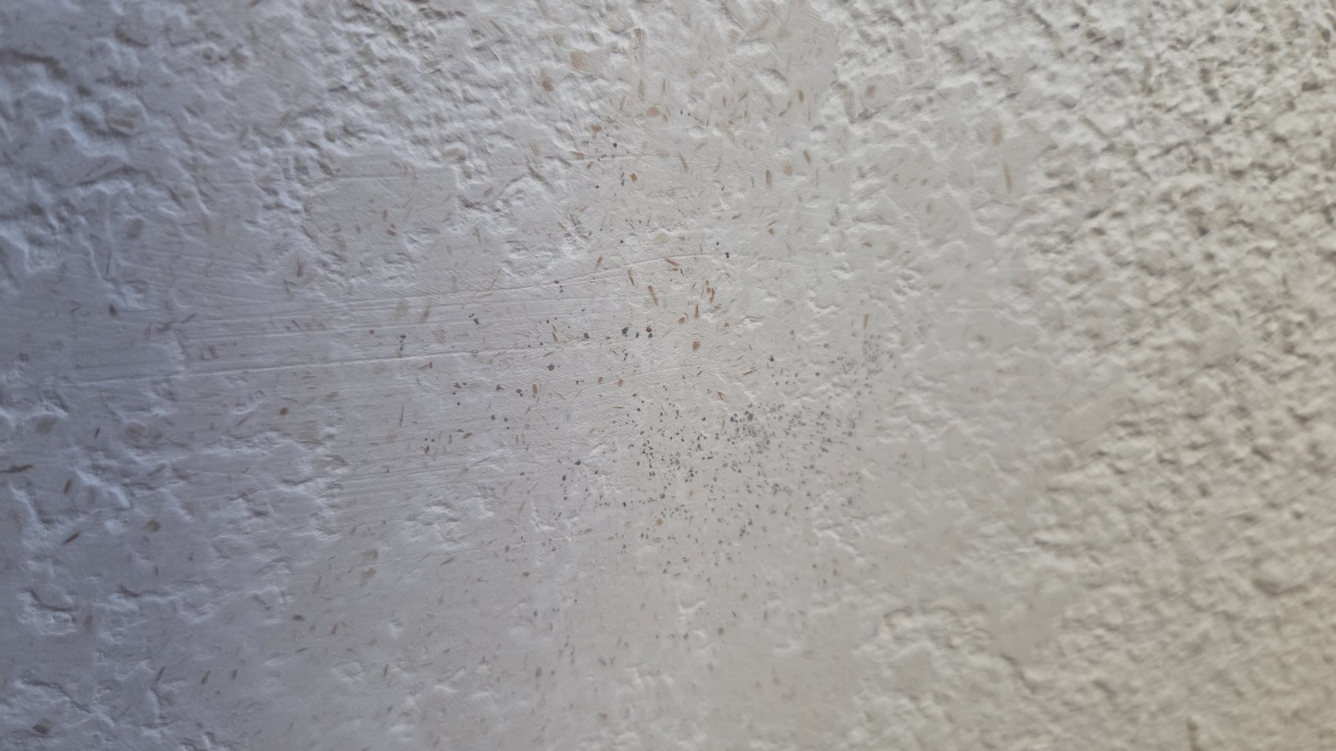

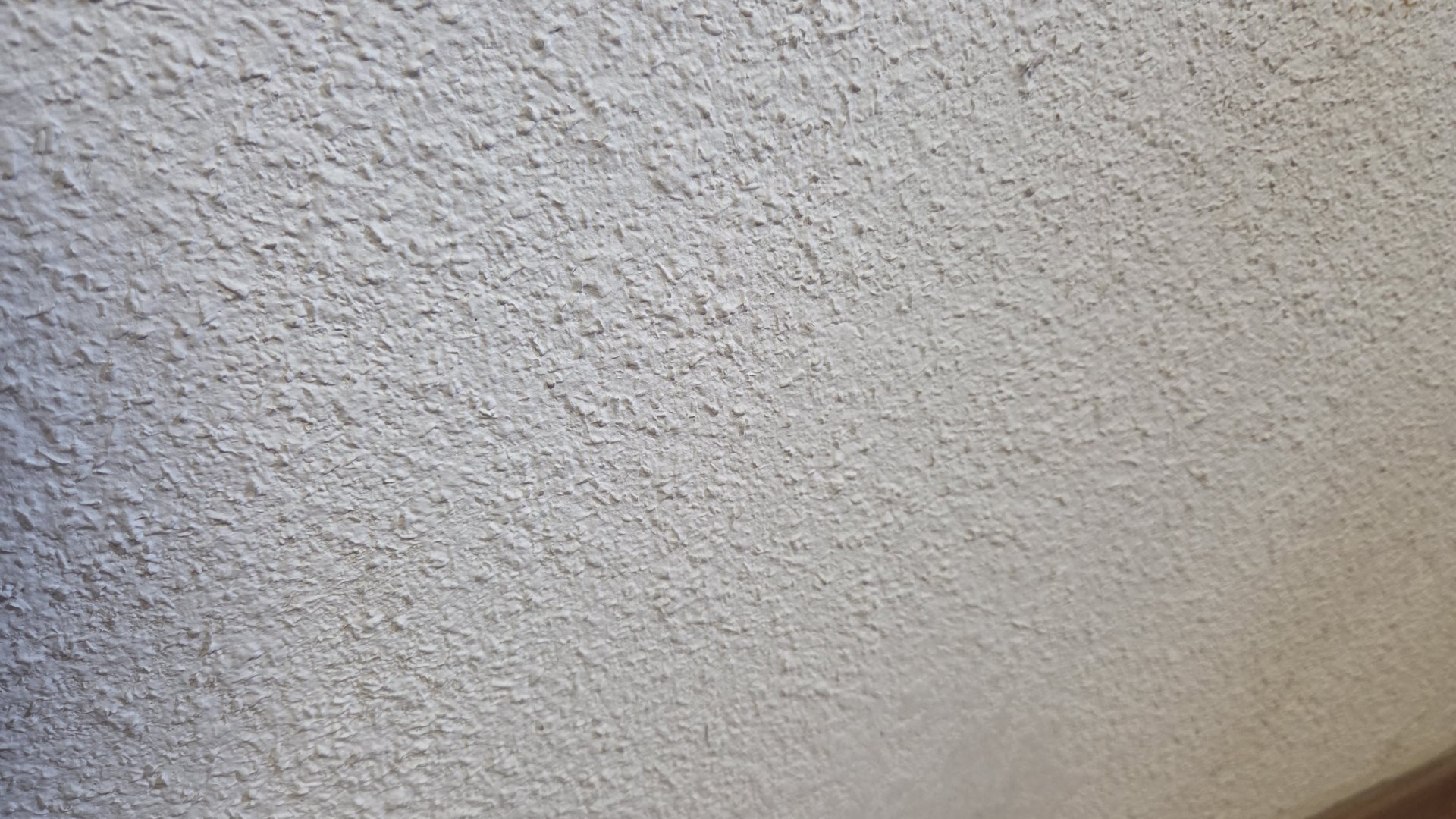

    Hallo, wir haben im Keller und im EG einen Raum die sind mit so einer Art popcornputz verputzt. Haus stammt aus den 70ern.
    Wir würden das gerne Plan schleifen. Habe eine kleine teststellen im Keller Mal versucht, da kommen so braune Stückchen zum Vorschein. Kann man rauslösen und schaut/wirkt wir Holz? Kann das sein, oder ist das was anderes?
    Danke

    Steinchen ? Photos sind leider nicht wirklich scharf
    mach doch mal eine Probebohrung am besten 8er oder 10er Bohrer und schau dir das Loch sowie Bohr Mehl genau an .
    normalweise würde man bei Wunsch nach glatter Wand erst spachteln dann schleifen

    Putz aus den 1970ern mit unbekannten Zuschlägen schleifen? Datt würd ich lassen und lieber nach Auftrag einer Haftbrücken glatt feinspachteln.

    flüssig Raufaser?

    Danke schonmal. Wers ein bisschen was abtragen und Mal schauen ob das brennt oder so. Es wirkt ja so als wären es holzspäne. Weiß nicht ob das auch Richtung Asbest gehen könnte aber von der Farbe her häte ich im ersten Moment an Holz gedacht.

    Holz, Baumwolle, alles mögliche denkbar

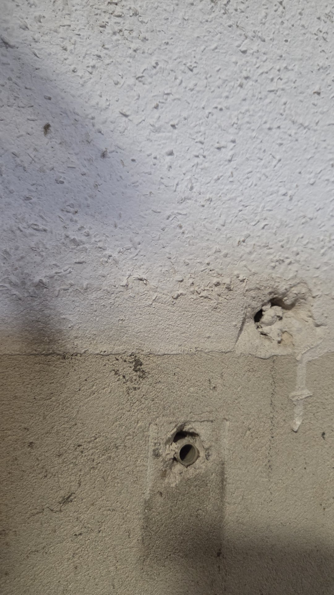

    Das ist ne Rauhfasertapete mit 50 Schichten Farbe drauf. Garantiert kein Putz.

    Hab jetzt hinter einem kastl noch einstelle gefunden wo man vielleicht mehr erkennen kann, weil da Mal ein Heizkörper hing.
    Verputzt ist anscheinend "glatt" und dann kam wohl später Mal da bucklige Zeug drüber...

    Flüssigraufaser, viel Spass beim runterkratzen oder schleifen.
    Eines von dem größten Mist das je erfunden wurde :boxing

    Geht das mit so einem Teleskop Schleifer?

    Das geht mit ner Putzfräse.
