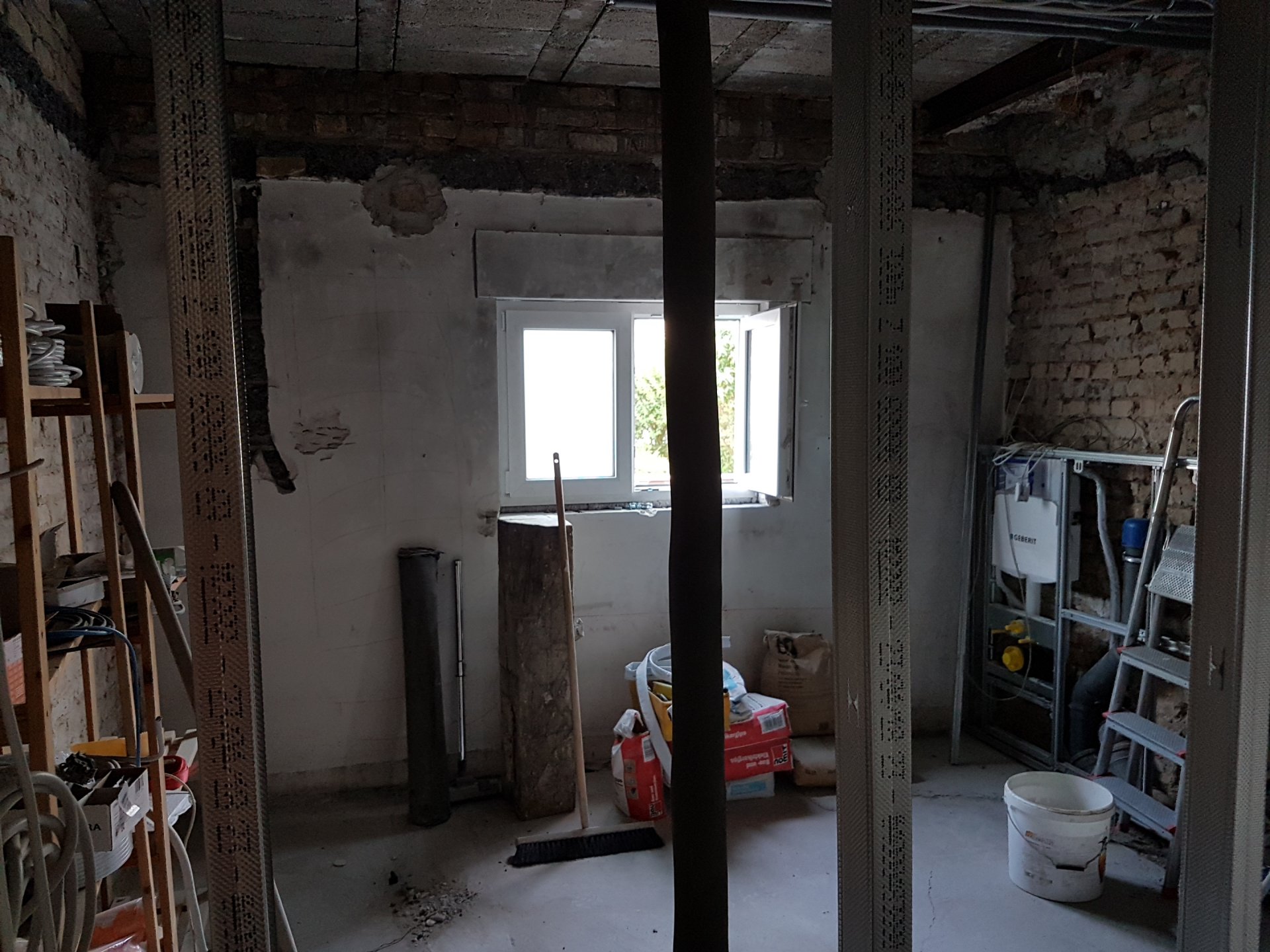

    Hallo zusammen, das Thema wurde ja schon mehrfach hier erörtert, hoffe aber trotzdem zu den vier Alternativen auf viele Meinungen.
    Nächste Woche kommt der Verputzer, um unser neues Bad zu verputzen. Wir nutzen einen Kalk-Zementputz. Wie man sieht, ist eine Wand (Außenwand) noch mit einem Gipsputz versehen. Dieser geht nur sehr schwer ab, da darunter Bimsstein o.ö. ist und der Putz tief in den Poren hängt.
    Die Wand wird gefliest und zudem ist ein Teil davon auch die Duschwand (linker Teil).
    Nun haben meine diversen Handwerker (Trockenbauer, Fliesenleger und Verputzer) folgende Vorschläge:
    a) Verputzer 1: Gipsputz lassen, ausbessern und Gipskarton (grün) davor kleben
    -> sehe ich die wenigsten Probleme
    b) Verputzer 2: Gipsputz ausbessern und nix weiter machen (geht ja lt. Rotband-Beschreibung auch im Bad)
    -> Gipsputz im Bad, weiß nicht. Die einen sagen so, die anderen so
    c) Verputzer 3: Gipsputz runter und neu mit Kalk-Zement
    -> wahrscheinlich die sauberste Lösung, aber sehr aufwändig, da der alte Putz in den Poren klebt. Der geht auf jeden Fall nicht komplett runter, Reste würden flächig in den Poren der Steine bleiben.
    d) Trockenbauer: Gipsputz mit Betongrund grundieren und mit Kalk-Zementputz drüber putzen
    -> Fester Putz auf weichen Putz? Soll man eigentlich nicht machen, da diese unterschiedlich arbeiten.
    e) Fliesenleger: Geht alles, muss nur die Vorschriften beim Fliesenlegen beachten
    -> jo... is klar.

    Ich bin nicht aus dem Gewerk, aber den vorhandenen Putz würde ich ausbessern und lassen. Wenn dein Luftaustausch stimmt, sehe ich keine Probleme. Und bitte keine GK-platten davor kleben. Wozu ? Gerade verputzen sollte der Ausführende schon beherrschen.

    Ich seh´s wie am1003.
    Wenn du nicht vorhast aus deinem Bad eine Tropfsteinhöhle zu machen ist das eigentlich kein Problem.
    Wenn du weißt, das niemand gerne lüftet und alle gerne lange baden, dann sollte der Putz nach Möglichkeit weg.

    Gipsputz ist mittlerweile trotz einiger bauphysikalischer Nachteile keine Seltenheit im Bad geworden. Wenn schon eine Wand in Gipsputz ist, würde ich das jetzt durchziehen.

    Wenn die Außenwand vollflächig gefliest wird: Gipsputz lassen.
    Ist die Außenwand im Spritzbereich ohne Verfliesung: Gipsputz weg.

    Danke an alle. Wir werden die eine Wand mit Gipsputz "restaurieren" und die anderen beiden Wände aber mit Kalk-Zementputz machen (Die vierte Wand ist Trockenbau).

    Schwieriges Thema.. da die Backsteinwand sehr uneben ist und die meisten Kalk-Zementputze nur eine Schichtdicke von 10 mm zulassen, nehmen wir wohl doch überall den Rotband. Lt. Hersteller-Angaben für Bad ja ok, gelüftet wird und der Raum wird größtenteils gefliest.

    Das halte ich für ein Märchen, dass bei 10mm Schluss bei KZP ist...
    Ich hab hier eine Wand, die hat 40mm und das funktioniert wunderbar :). Rest hat 15-20mm.
