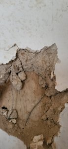

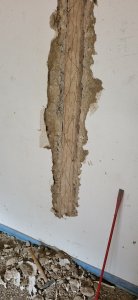

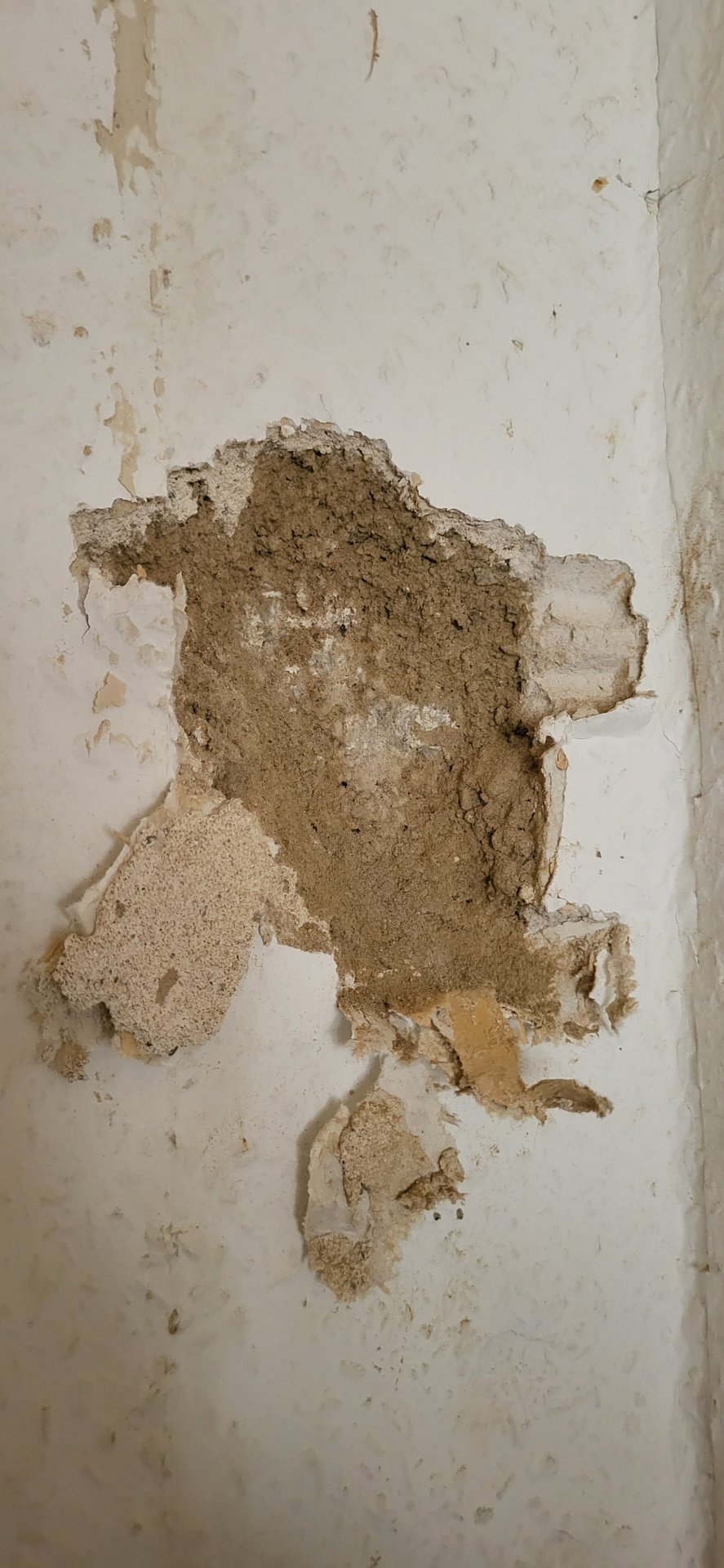

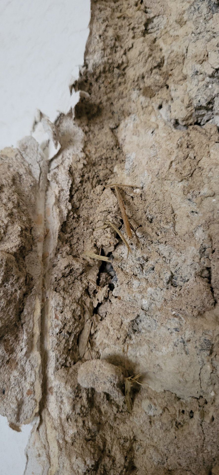

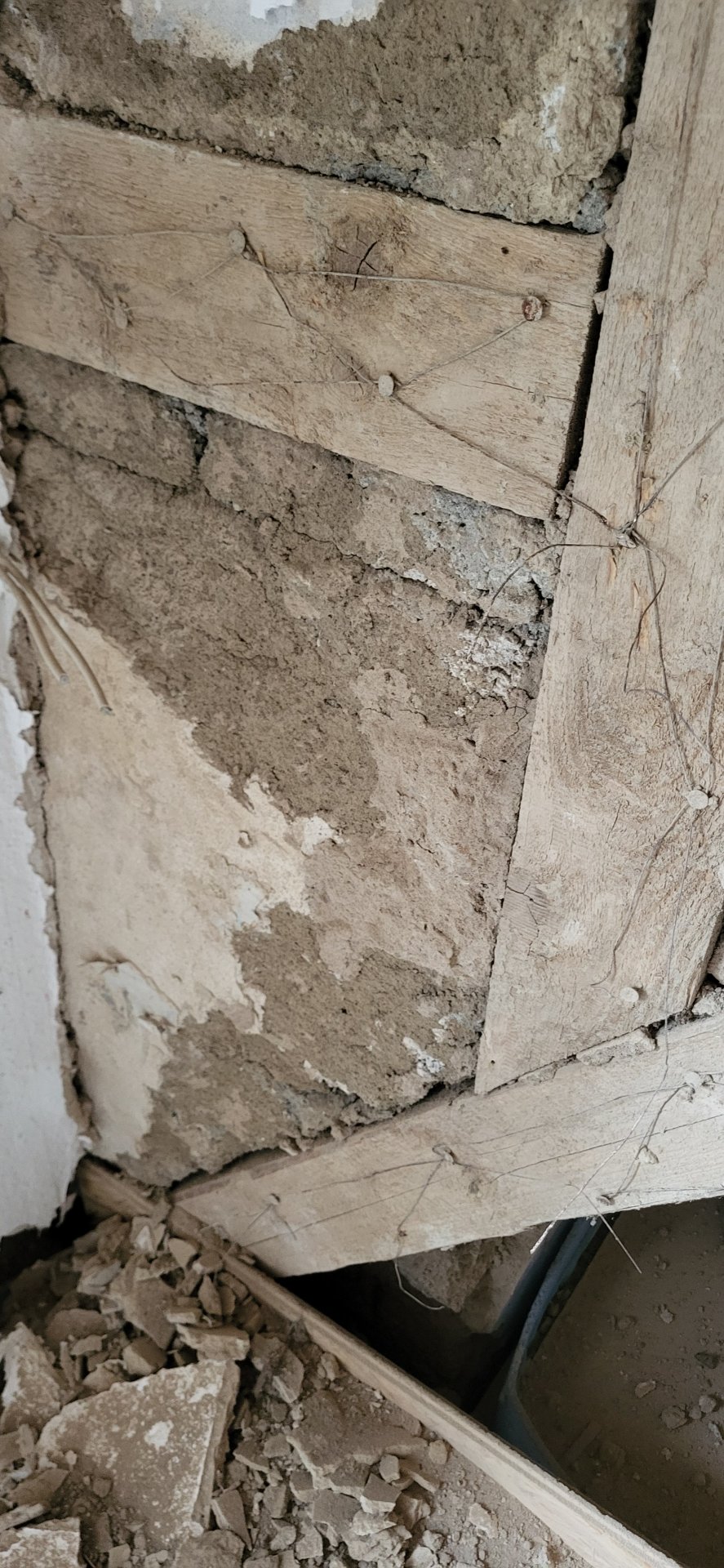

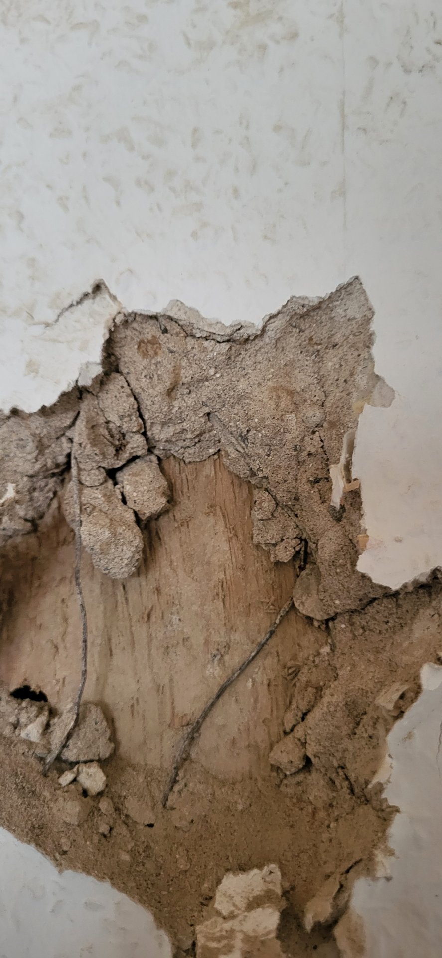

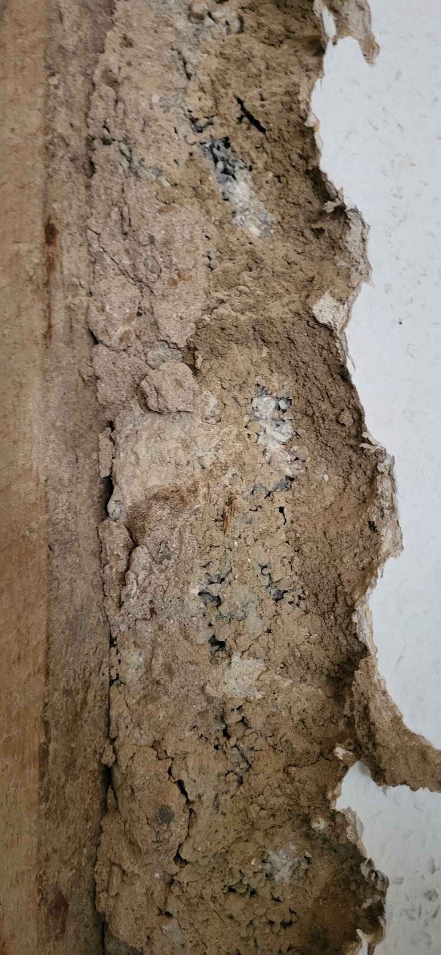

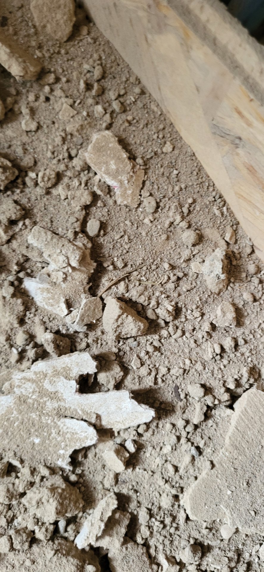

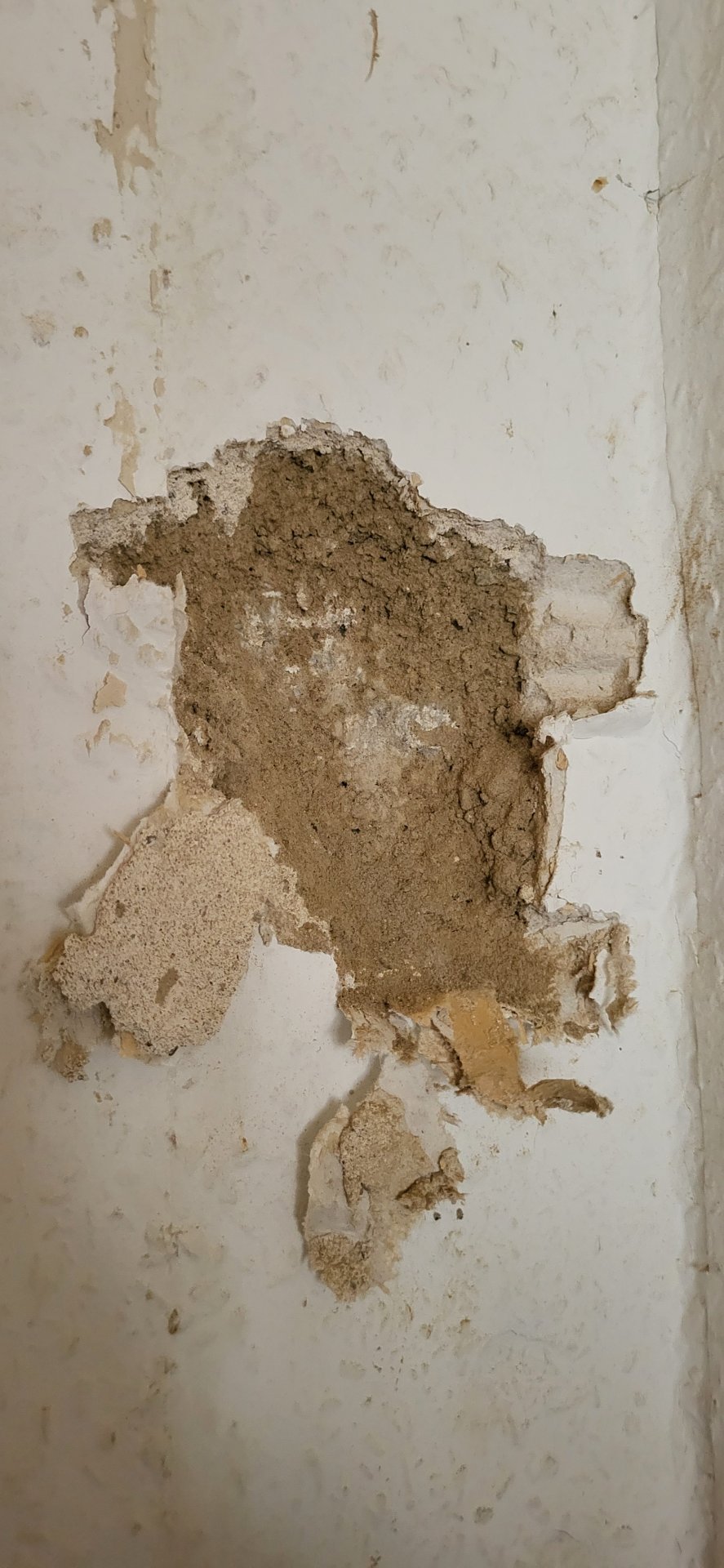

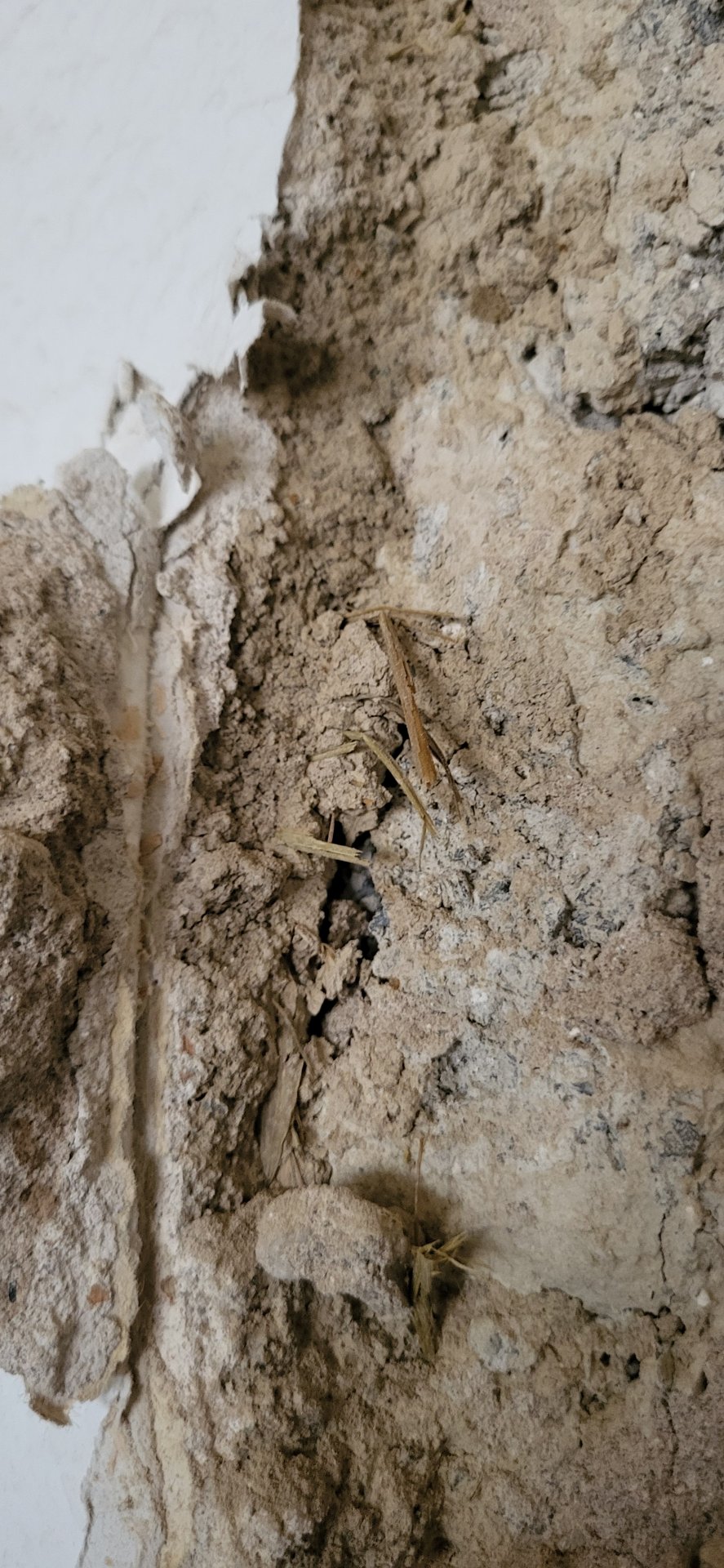

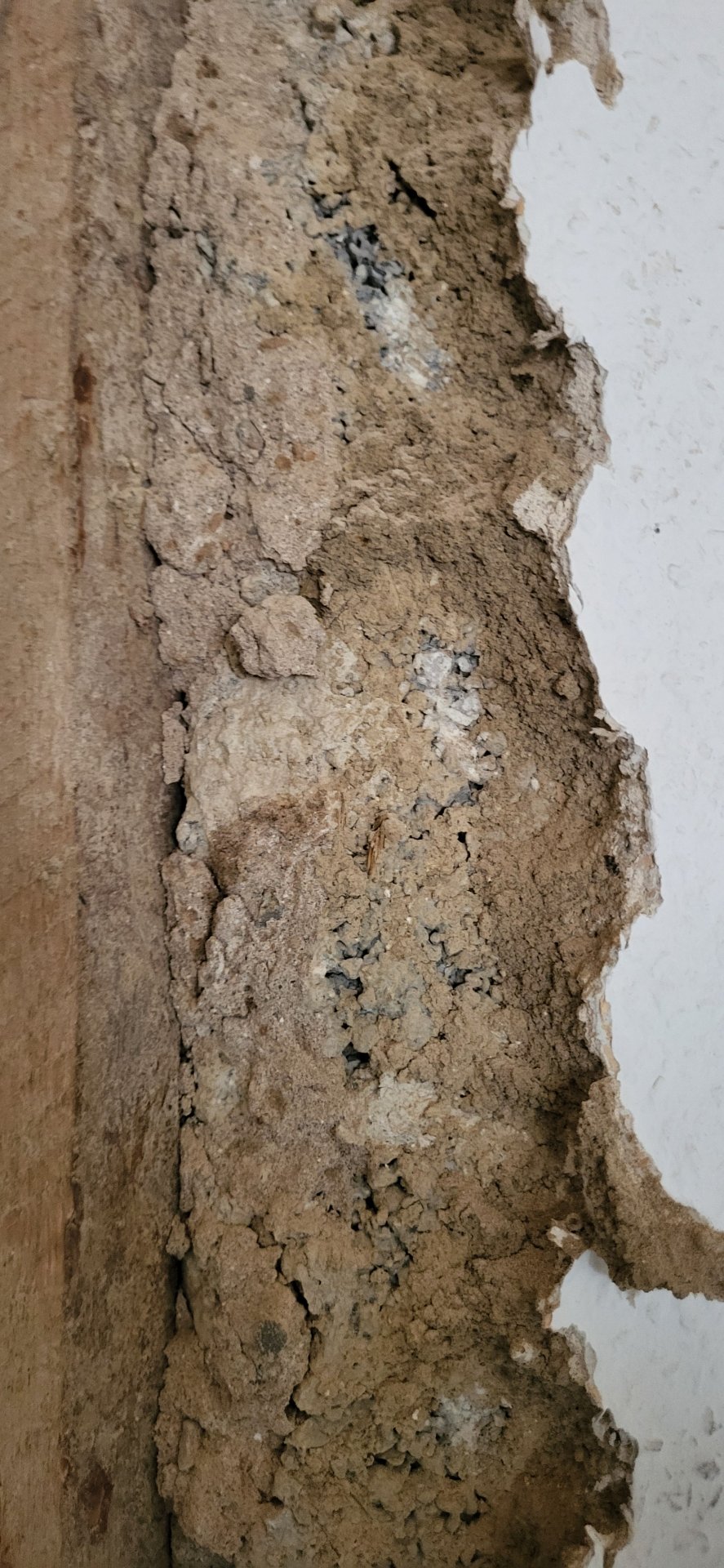

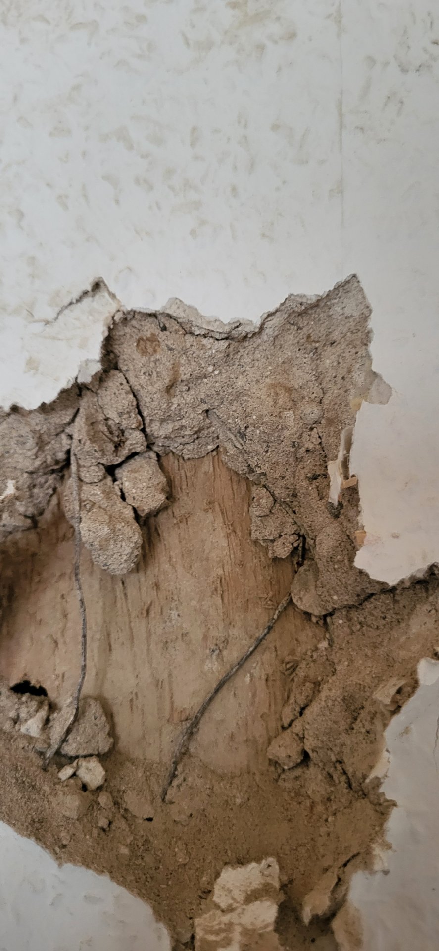

    Guten Tag, ich saniere mein neu erworbenes altes Haus, der putz ist an vielen Stellen lose, vorallem dort wo Holzträger sind. Ich mache grad die losen stellen ab, überlege gleich alles runter zu holen. Welcher putz soll das sein? Es ist sehr sandig bzw. Erdig. Aber dafür das es Lehm sein soll ist es dann doch wieder körnig mit kleinem gestein. Und es gibt keine Trennlage oder haftlage aus Schilfrohrmatten. Wiederum sind auch klei

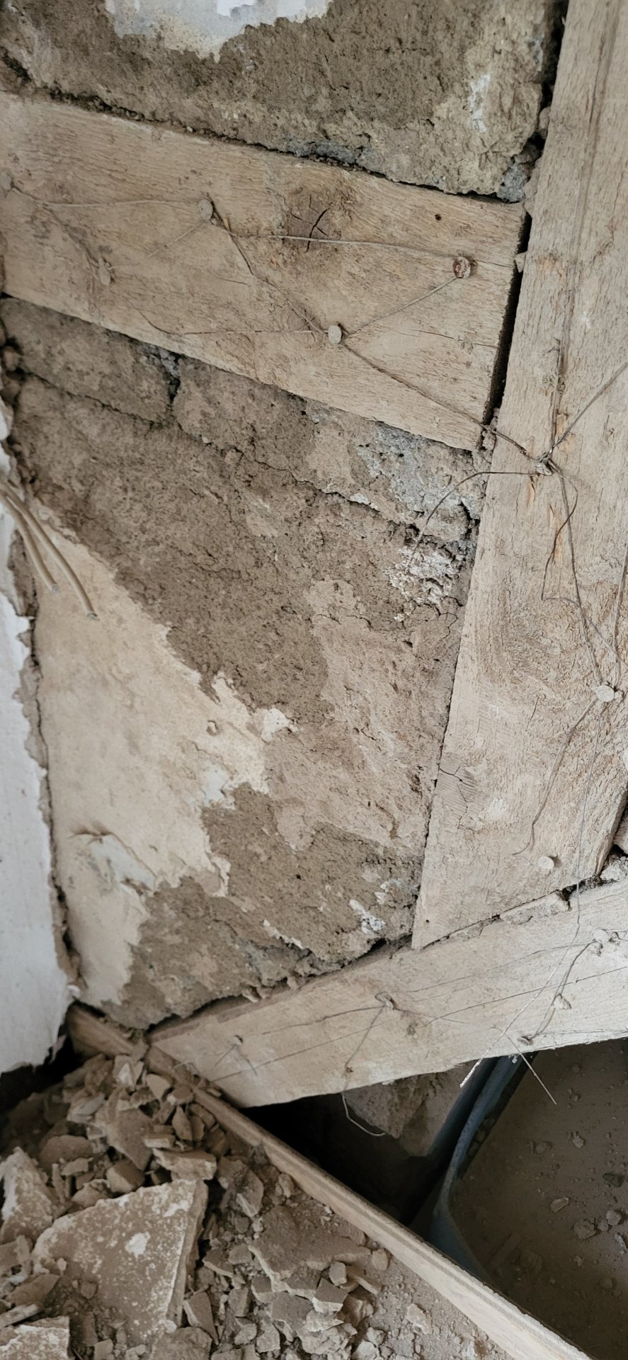

    Steine im Lehmputz sind normal, das Zeug wurde früher nicht aufwendig gesiebt. Bei meinem Sanierungsobjekt gibt es die auch, selbst in den Lehmziegeln finden sich welche.
    Ansonsten hast du da wohl eine bunte Mischung an nachträglich aufgebrachten Putzen. Das ist bei mir ähnlich. Ich haue alles, was nicht Lehm ist, runter und verputze mit Lehm neu bzw. nach.

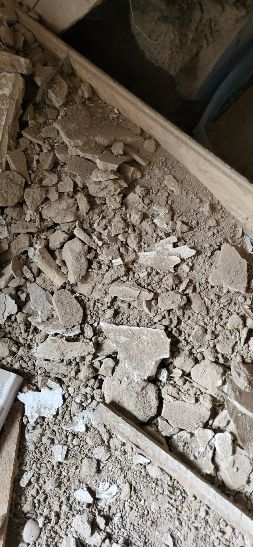

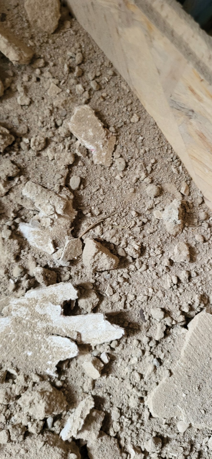

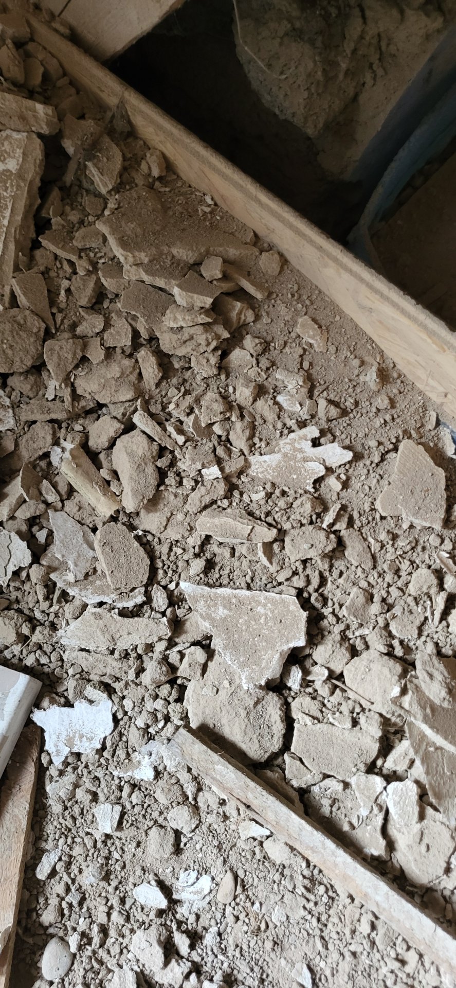

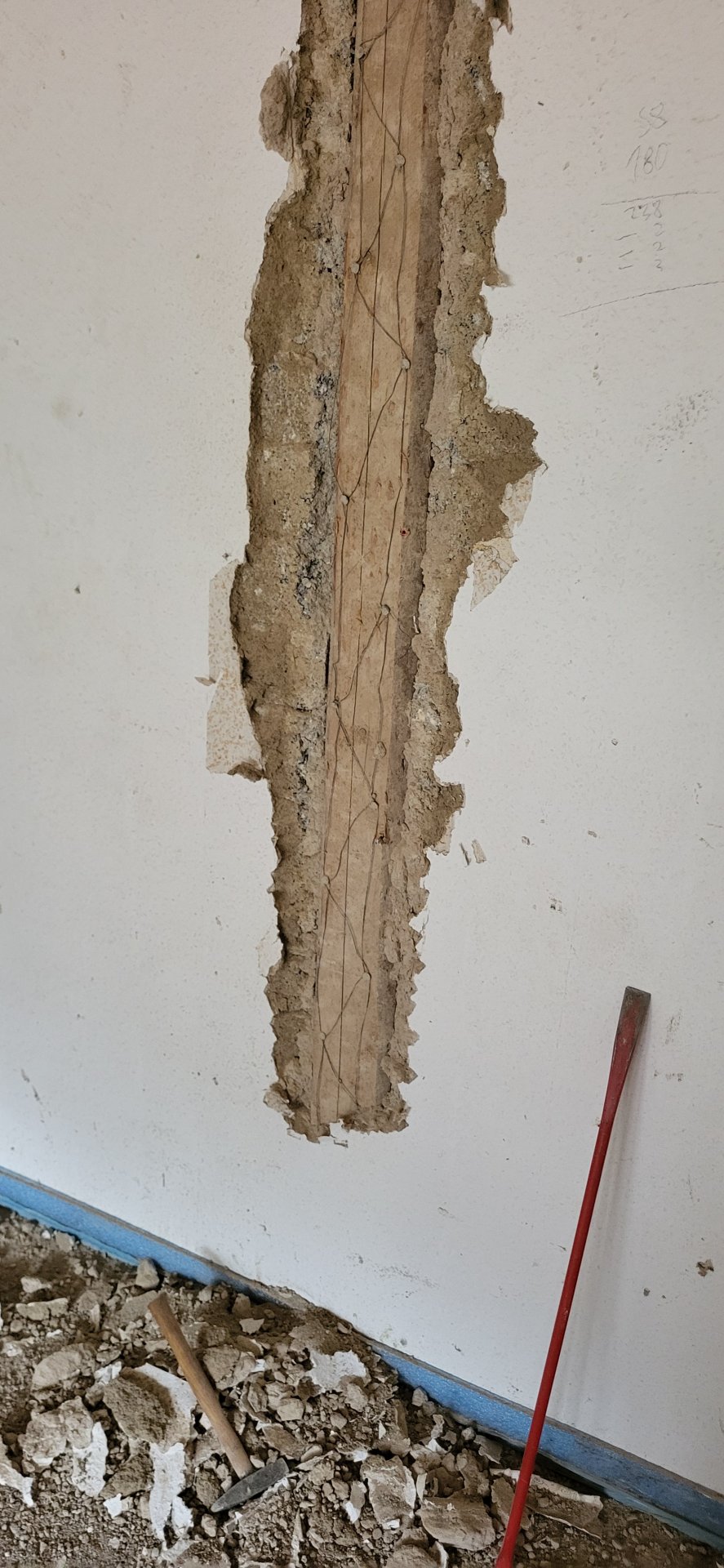

    Ich habe jetzt eine große Wand in 2 Stunden runter geklopft mit einem kleinen bohrhammer. So lose war das Zeug, liegt jetzt erstmal alles auf dem Boden, ist die di gesagt hast höchstwahrscheinlich ein bunter misch, wie aufarbeiten können werde ich das nicht, daher brauche ich was neues, ich tendiere eher zum kalk Zement bzw kalkputz. Irgendein halbwegs Diffusion offenes putz was ich stark auftragen kann. Ich weiß das Lehm immer besser ist und ökologischer usw. Aber ich möchte möglichst günstig und mit wenig Aufwand aus der Sache wieder rauskommen. Und ja putztäger auf die Balken werde ich natürlich setzten genau wie ein trennlage zwischen Holz und putz wie zb. Öl Papier. Ich habe schon mehrere Videos gesehen wo kalkzement als putz aufgetragen bzw aufgetragen wurde ohne Probleme an der holzkonstruktion...
