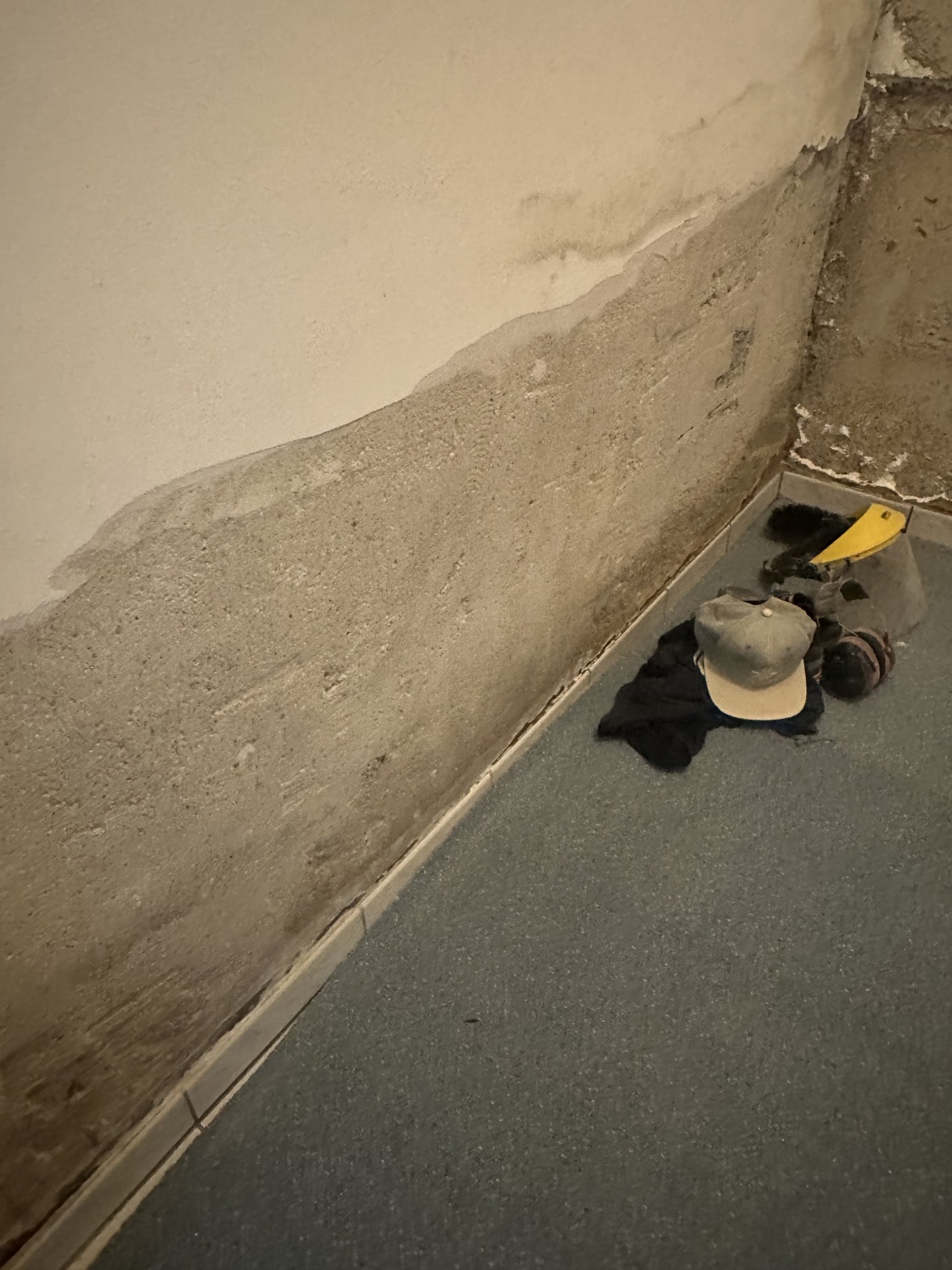

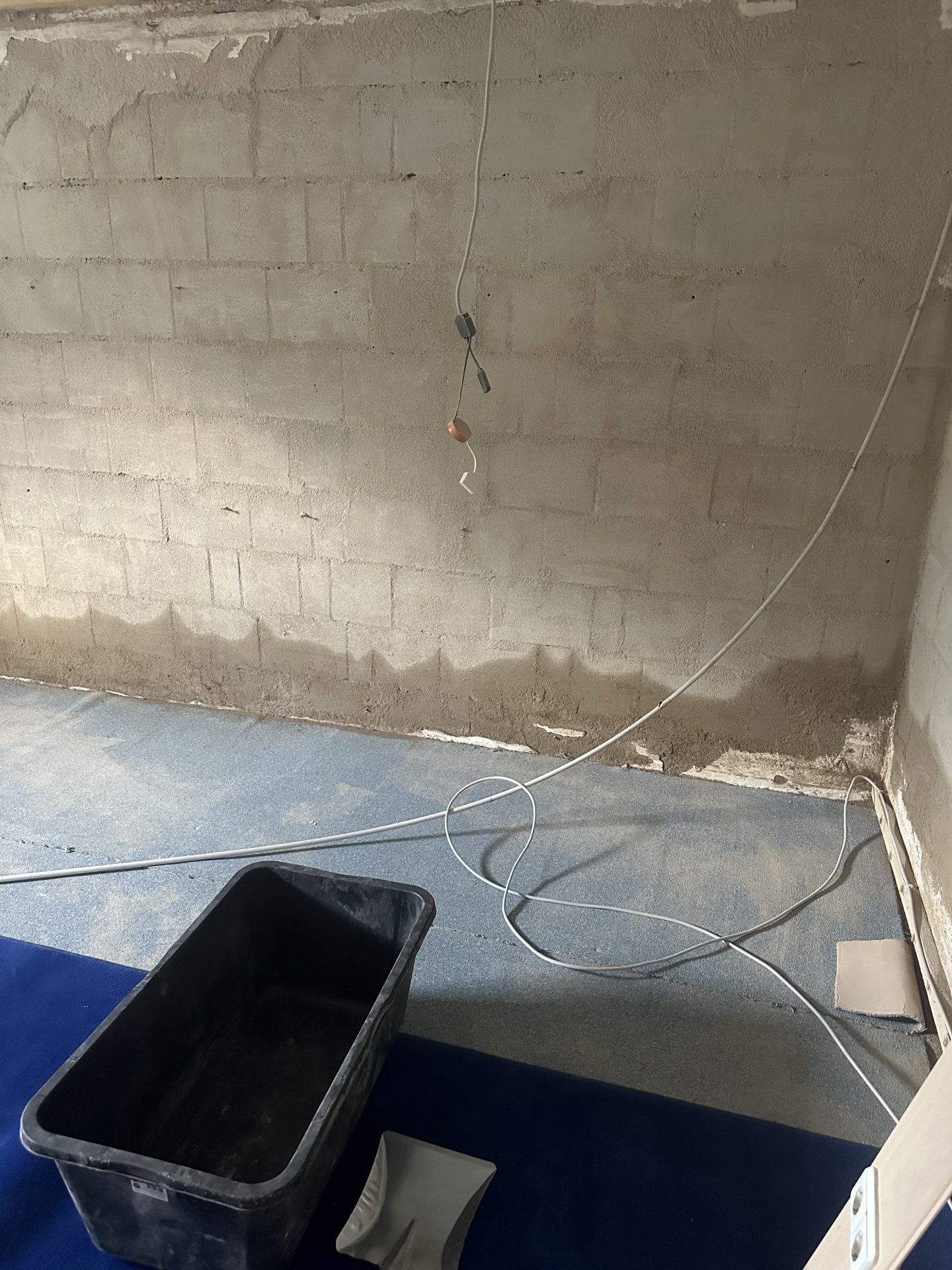

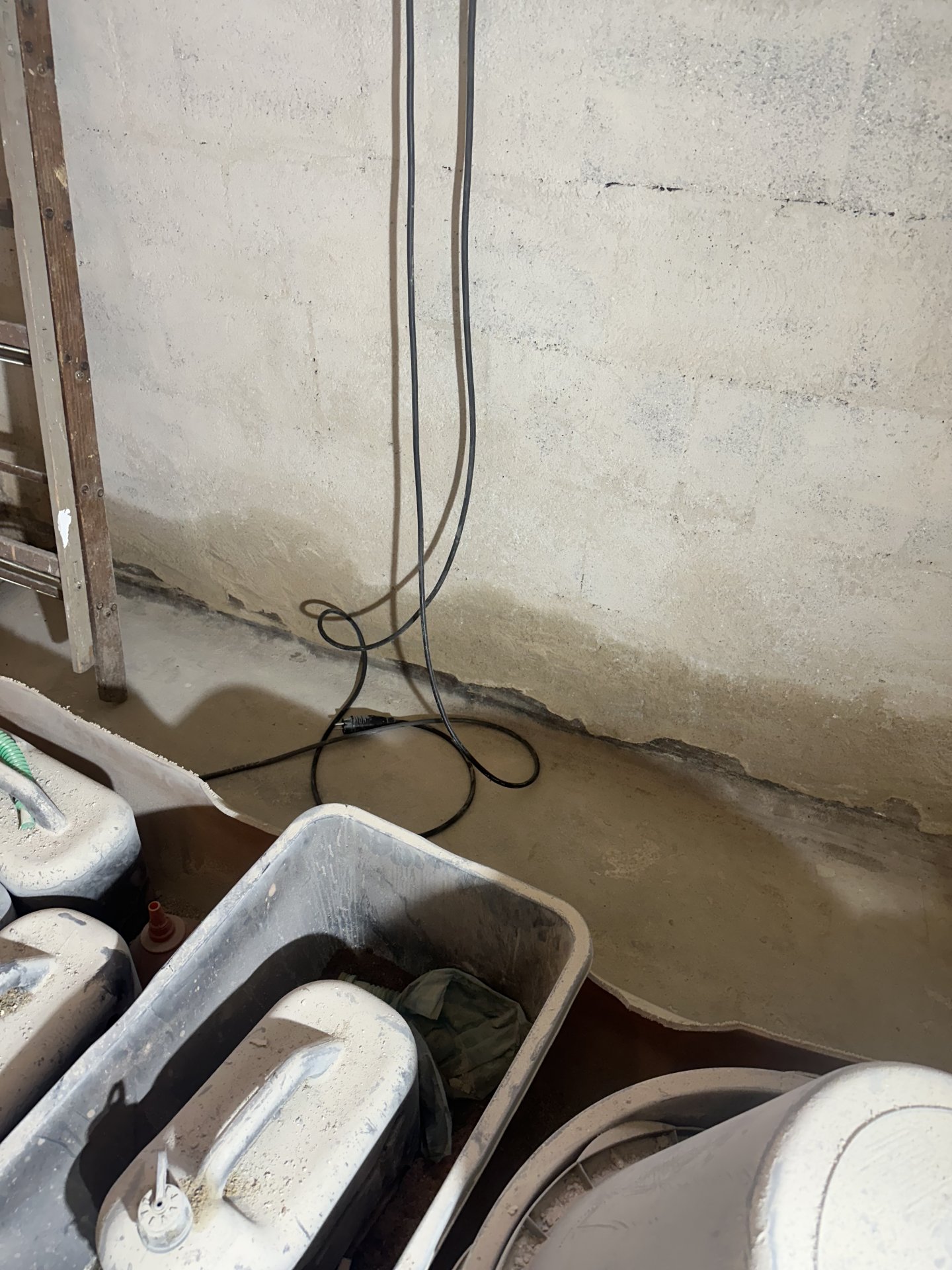

    Ich bin wahrscheinlich der 100erste der nach dem Richtigen putz für den keller fragt.
    ich habe einen gemauerten keller aus hohlbetonsteinen.
    Es wird noch von aussen abgedichtet..
    auf den fotos sieht man die feuchten stellen.
    ich würde gerne von anderen leuten wissen, wie sie den keller verputzen würden.
    zement, kalkzement? Sanierputz an den feuchten stellen? Dichtschlämme?

    Wenn dies noch geschieht, Kalkzementputz ist völlig ausreichend dann.
