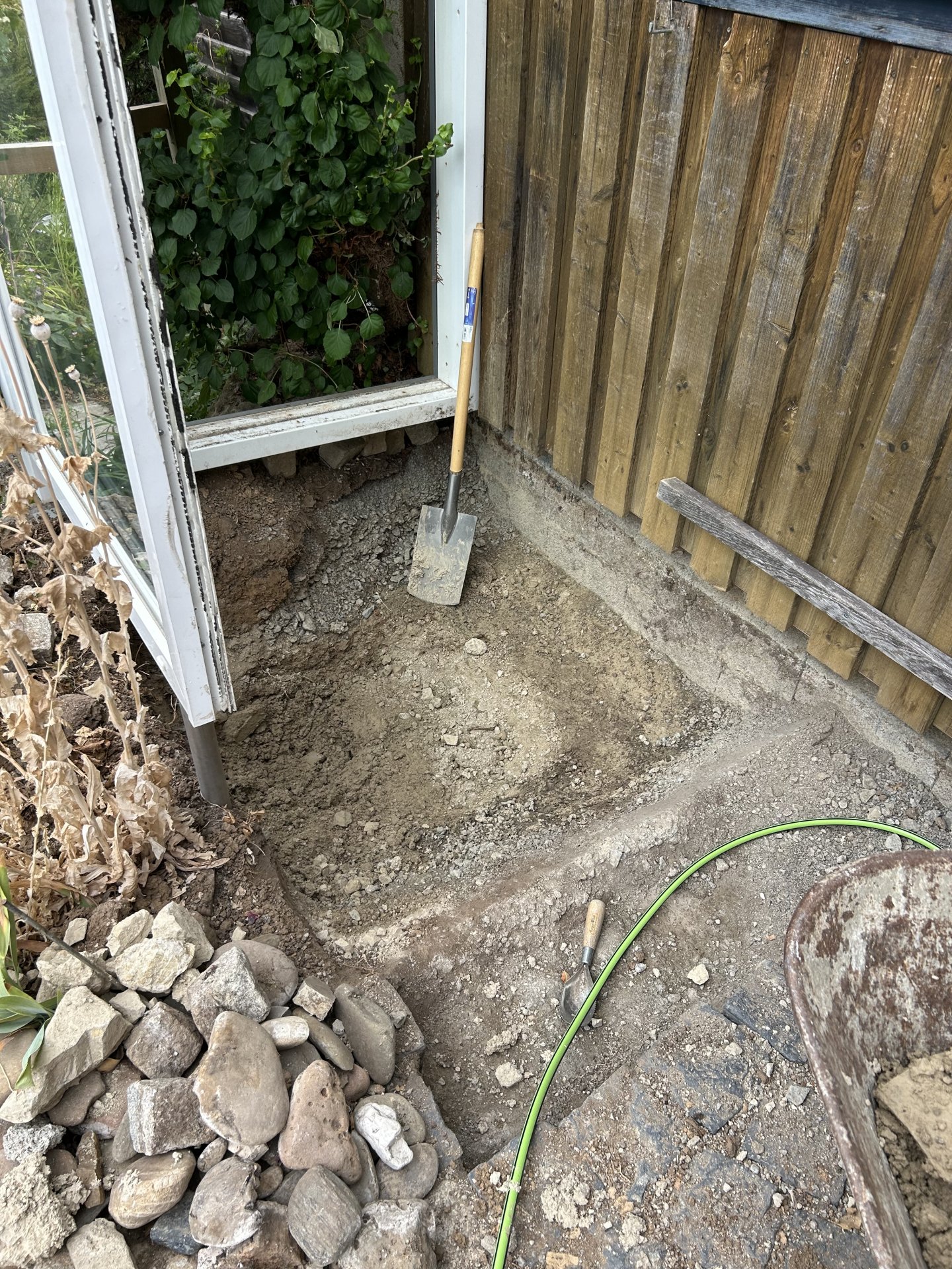

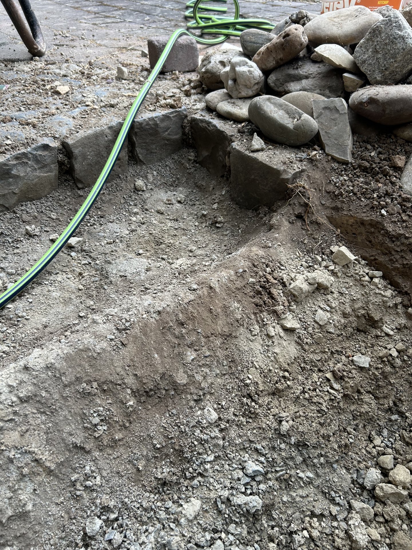

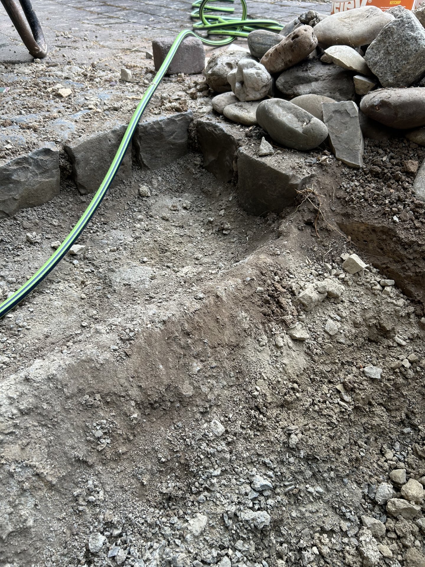

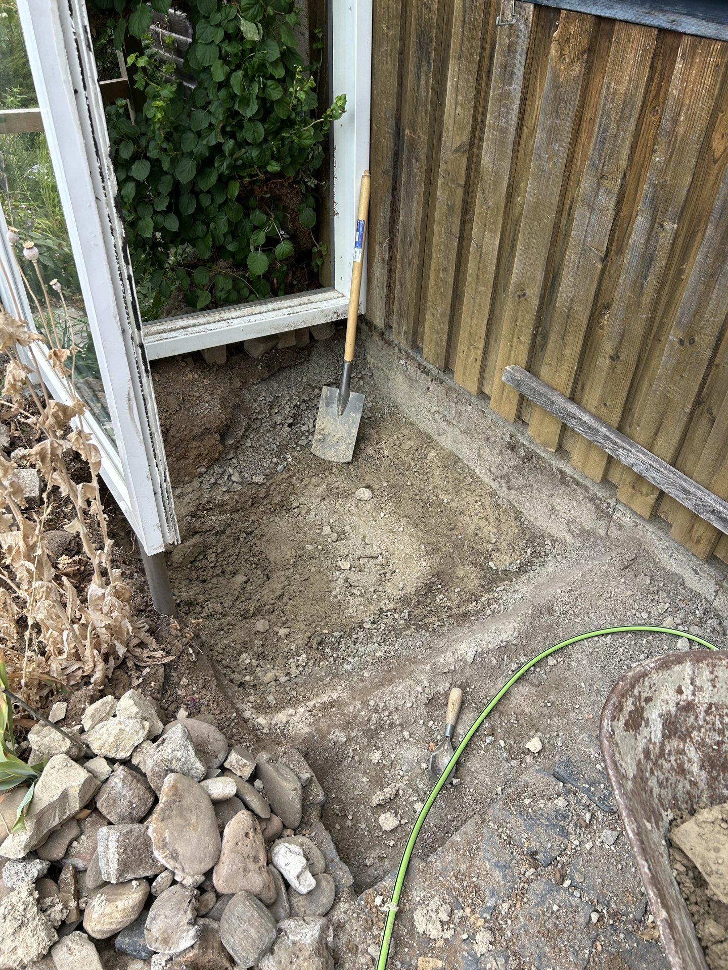

    Guten Tag,
    ich bin Dank dieses Forum in der Sanierung unseres Hauses, Baujahr 89, glaub ich ganz gut gefahren, jetzt muss ich aber doch eine Frage stellen weil ich nichts passendes gefunden habe.
    Für das Fundament unserer Buderus WLW186 10kw plane ich ein Fundament neben der Terrasse bestehend aus Schaltungssteinen die verfüllt werden. Weil das Wasser nicht so super versickert, habe ich vor bis auf 90-100cm tief zu buddeln und dort KG Rohr in Kies oder Schotter zu stellen. Daneben brauche ich als Auflage für den linken Schalungsstein eine verdichtete Schicht aus Schotter/Kies.
    Gibt es Material, dass sich als „Drainschicht“ und „Tragschicht“ gleichermaßen eignet? Bei uns wäre bspw. Basalt in 8-22mm verfügbar, das dachte ich könnte passen. Oder brauche ich gröberen Kies zum Versickern und „kantiges“ Material als Tagschicht?
    (Hab aus der Grube sonst noch einen Mix den ich als Schotter 0-50 bezeichnen würde)
    Der rechte Schalungsstein steht übrigens auf einer alten Betonschicht die sich unter der Terrasse befindet, aber etwas über diese hinausreicht. Ich hatte gedacht den Schalungsstein dort auf erdfeuchten Beton zu stellen und dann mit der Wasserwaage auszurichten. Passt das so?
    klingt etwas komisch mit den zwei verschiedenen Untergründen, vielleicht helfen die Fotos.
    Edith sagt, die Glasscheibe kommt natürlich noch weg. Vorne beim Schlauch müsste das rechte Fundament hin und dann mit 1m Abstand nach hinten das linke (von vorn betrachtet).
    Vg und danke schonmal
